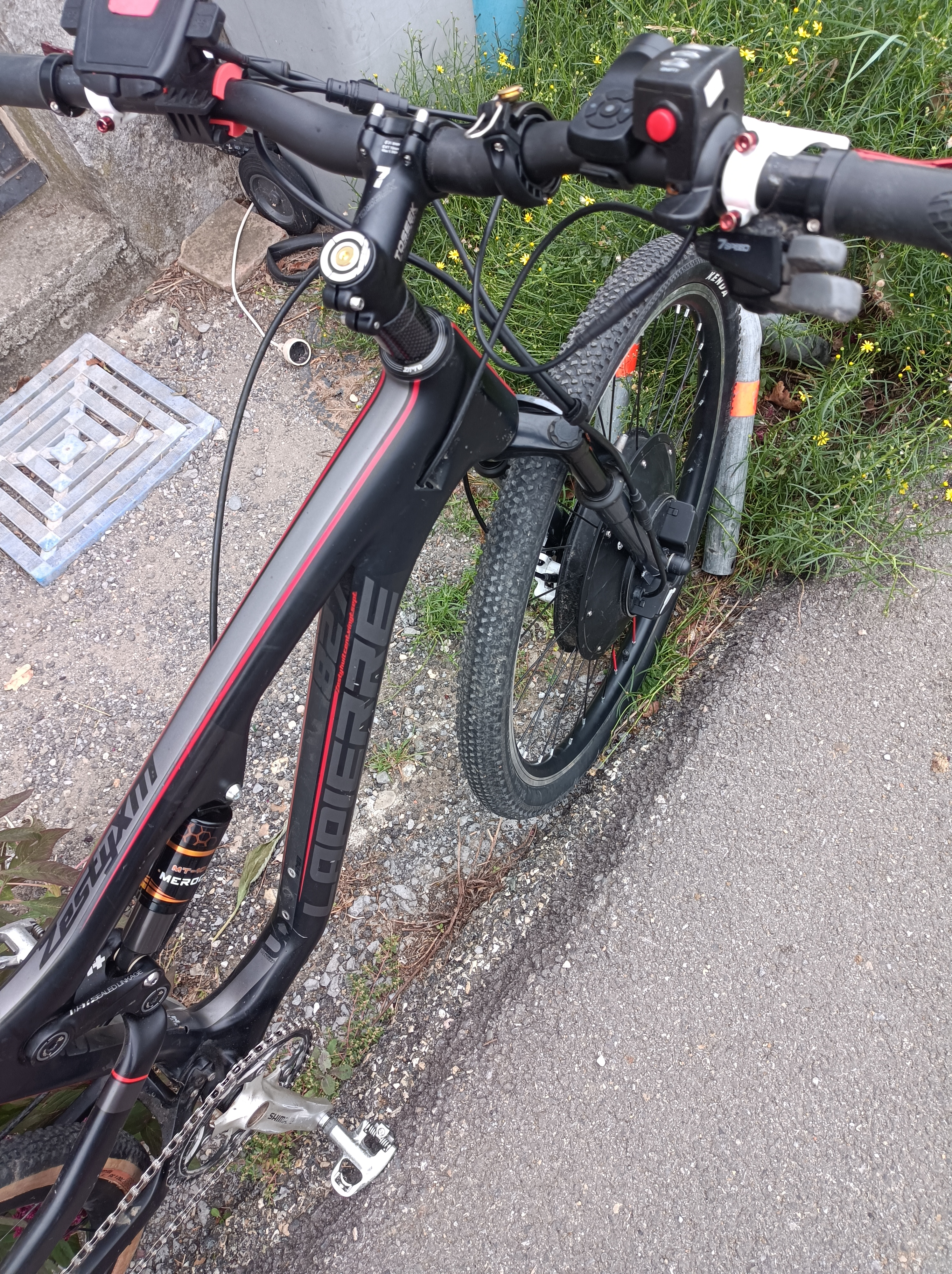

Sinon pour rester plus dans le domaine du raisonnable, j'ai mis la fourche (RockShox by SRAM) de mon VTT DH Down Hill (sous entendu VTT tout aluminium de descente tout suspendu) sur le carbone: fini les tremblements au freinage...
Et mis la fourche basique du carbone sur le VTT DH, un contrôleur, une batterie, une gâchette et un moteur 500W avant. C'est incroyable comme ça envoie du steak. Budget 30€.
Je mettrai des photos à mon retour.
Et j'ai un deuxième cadre carbone en cours de montage... À suivre
