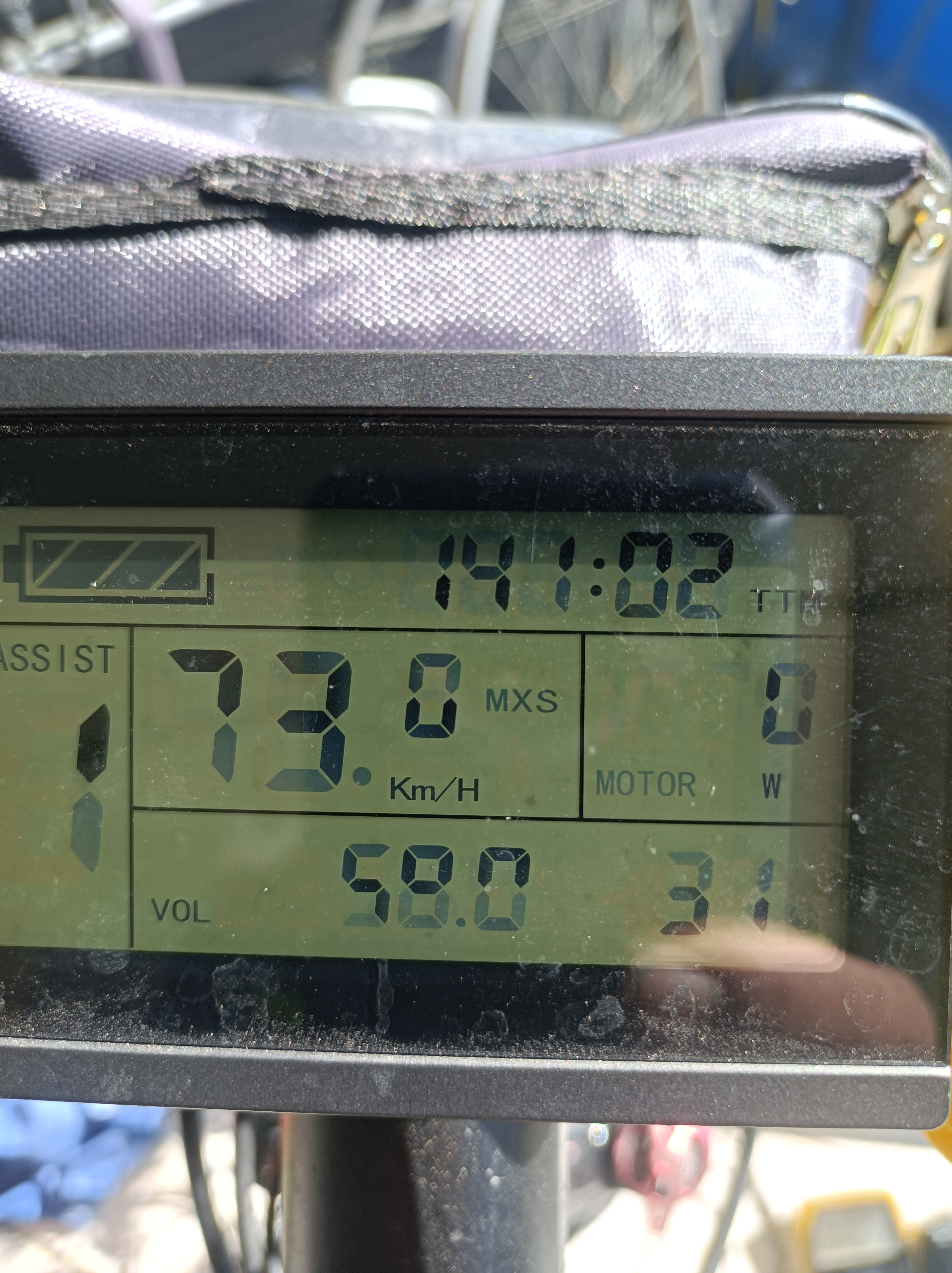

72,5km/h à vide. Où ça va s'arrêter !!!
Et c'est assez discret.
On n'arrête pas le progrès : 73... à suivre

A vide, je bloquais le compteur LCD (le même que toi) sur un des mien : 99 km/h...
Mais chut sinon Izy va nous balancer !

Fort possible.
J'ai un limitateur de vitesse max dans le contrôleur mais aucune limite de puissance.
Certains moteurs 1500W ne peuvent marcher à fond que 5 minutes en continu. Pas le mien, mais passé une t° critique ça coupe.
Pour izy j'ai une vitesse moyenne de 26km/h. Je suis presque dans les clous.

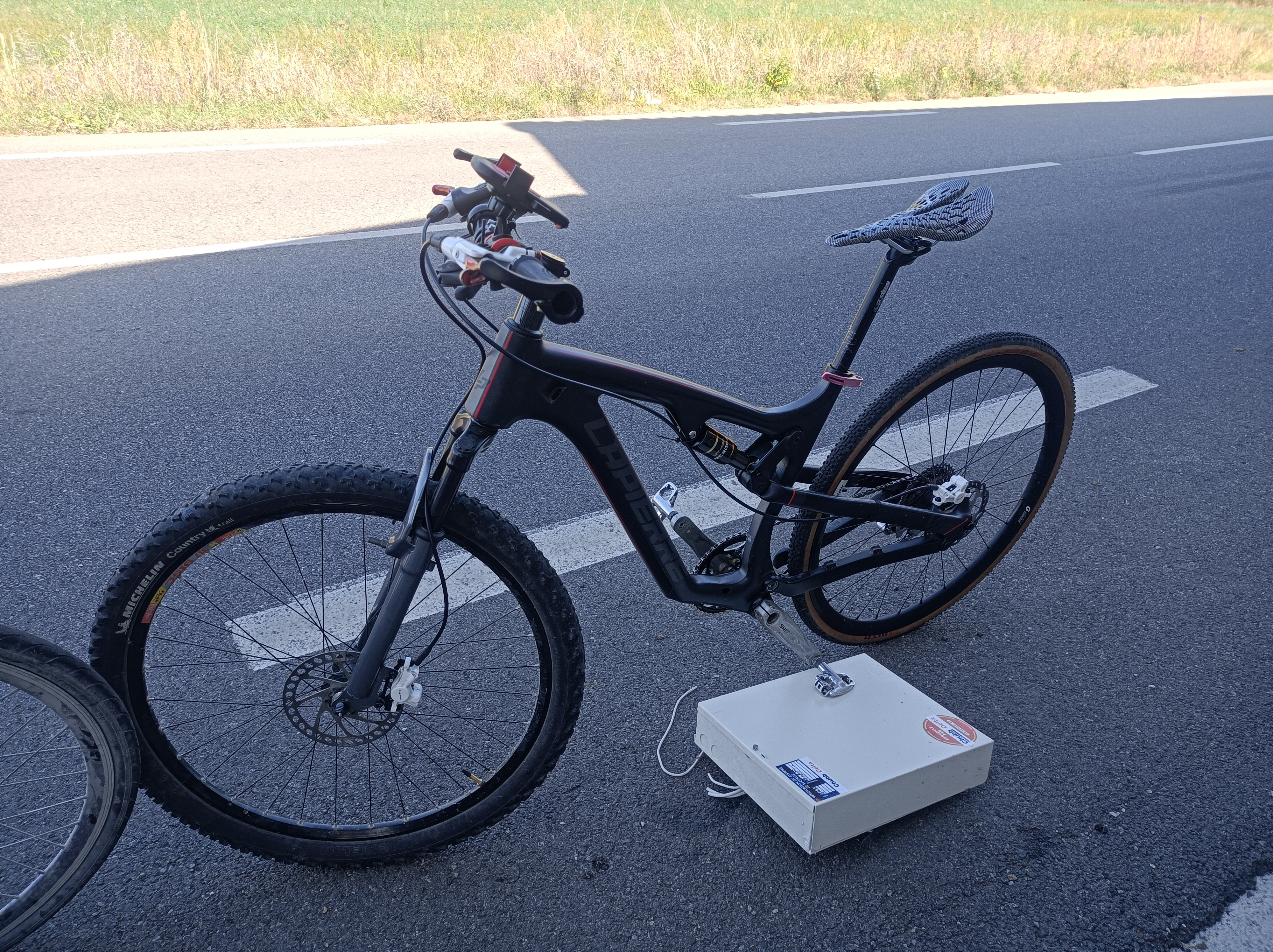

J'ai presque terminé mon carbone.
La roue arrière acheté sur Leboncoin 50€ pour axe traversant 12mm est une merveille.
C'était marqué roue 27,5" .
En réalité c'est une roue en carbone de vélo course Gravel en 700c avec la roue libre (cassette), le disque, le pneu neuf tubeless et la sacoche de transport : l'affaire du siècle.
Vivement le moteur à l'avant

Ton carbone va avionner grave !! Pense à nous faire une vidéo des performances !
