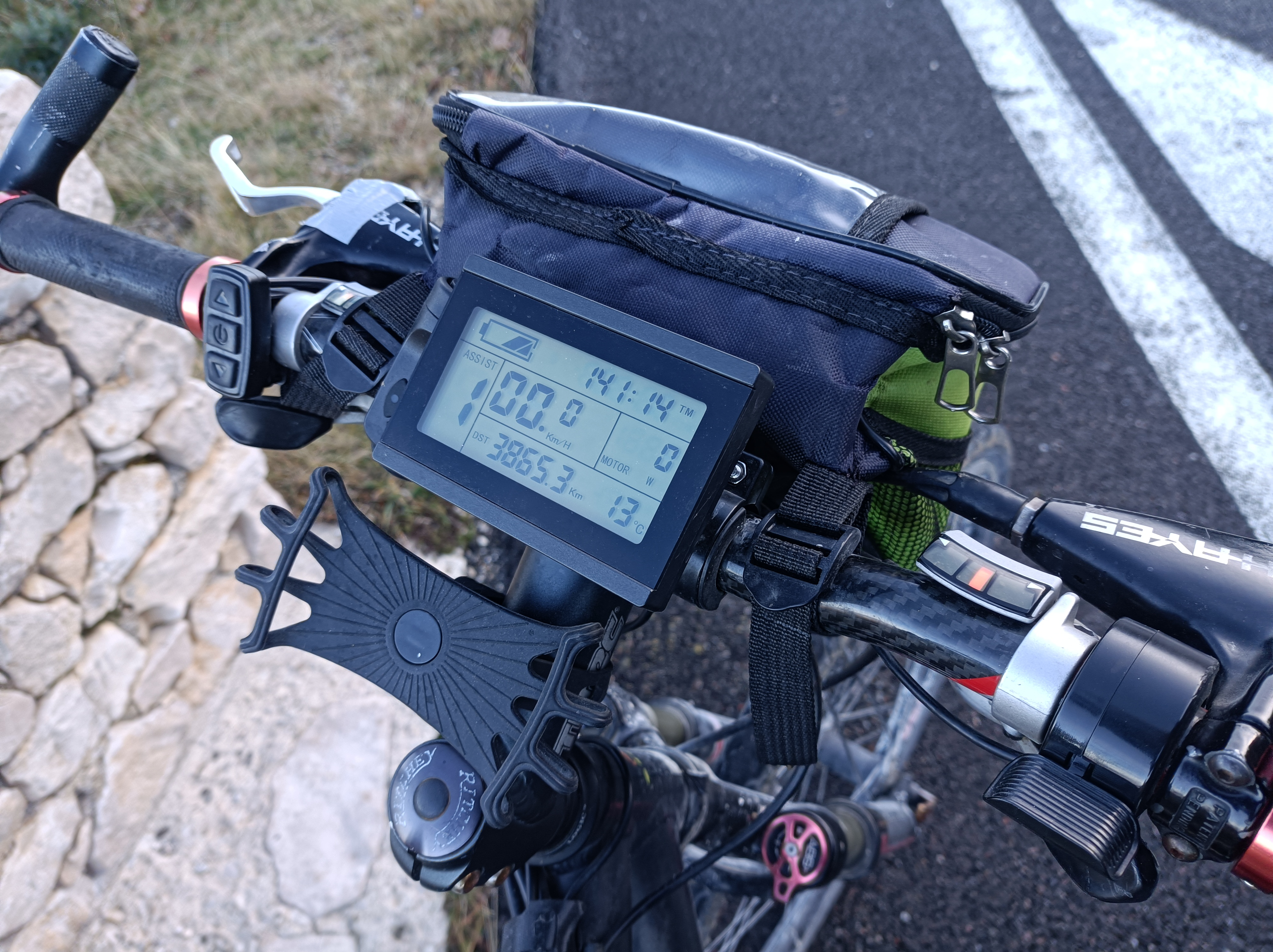

Ce matin je suis allé déposer le fiston à Grignan à 09h. Du coup j'ai poussé à Vaison-la-Romaine et garé la voiture à Malaucène à 09h45. Sorti le vélo et direction le col du Ventoux. Pas de bol: col fermé en haut mais pas jusqu'au col du mont Serein.
Je devais être à Avignon centre ville avant midi. J'y étais à 11h48.
Je comptais monter en 2 (dans les 450w) sur 5 mais la physique n'était pas d'accord pour monter raisonnablement tranquille pépouze sans pédaler fort.
Du coup j'ai tout monté d'une traite en 3 dans les 750w mais la consommation ne devient pas raisonnable pour monter tout là-haut.
Au col, la pause cigarette. Il reste un faux 50% de batterie à l'afficheur.
Au dessus le grand parking, le chalet Liotard et la barrière.
J'y vais mais le vélo va mourir en 2 à moins d'un kilomètre de là devant la borne.
Descente gelée. Tout dans l'ombre et le sol bien mouillé. Mais quelle descente :mrgreen:
Environ 1h15 l'aller retour.
