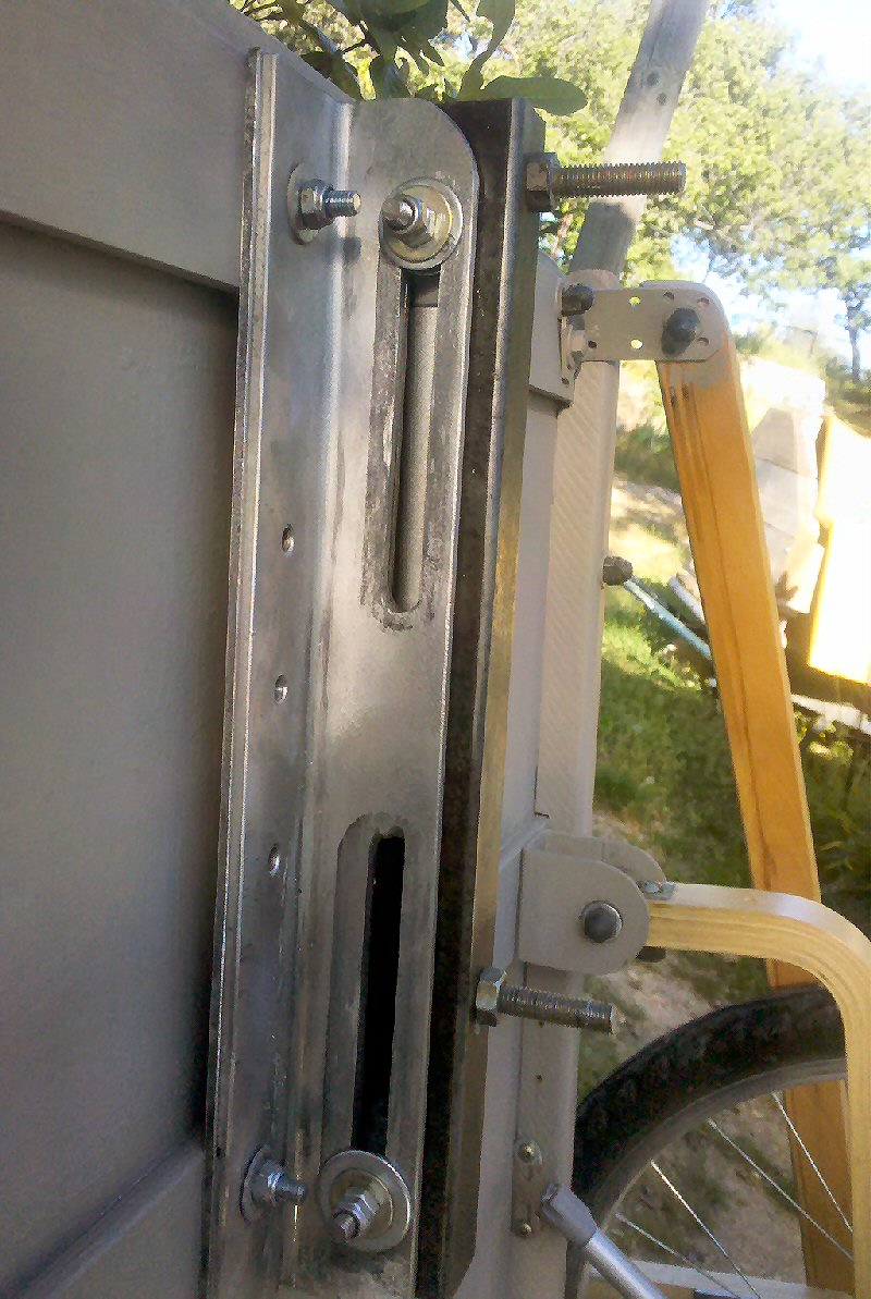

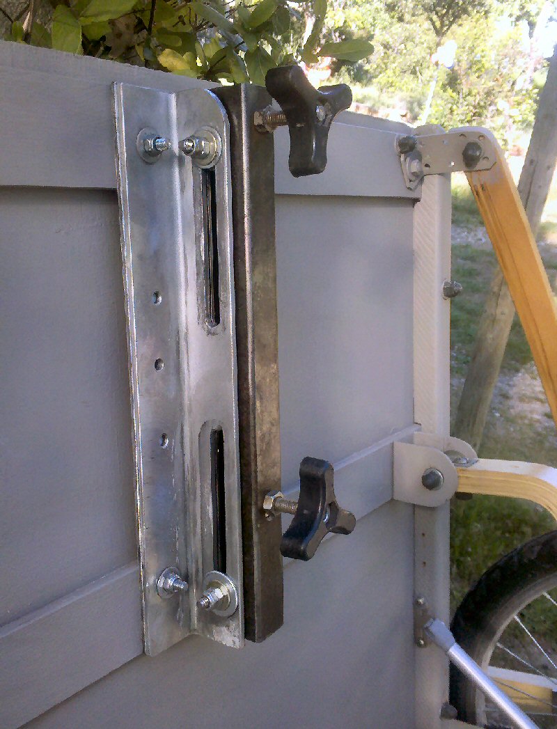

Voici quelques photos (confidentielles) du système de timon mécanique qui amorti au freinage, à l'accélération et permet(tra) d'actionner mécaniquement et le frein inertiel de la remorque et la motorisation auxiliaire. (mais chut, n'en parlez à personne encore : c'est confidentiel !)
Pour info, le système contient un petit vérin hydraulique de porte de meuble avec une course de 10 cm au freinage et au démarrage. J'ai testé un vérin de 100 N (*) qui me parait un peu trop fort, mais j'en ai un de 60 N qe je vais testé cet après-midi.
(j'ai commandé des vérins de 60, 80 et 100 N, mais j'ignore à quoi correspond cette unité : "N". Sans doute des Newton mais je ne sais pas à quelle force correspond 100 N... si vous avez une idée ?)
Vous verrez également que l'attache souple du timon au vélo est maintenant assuré par un diabolo de planche à voile (à la place du silent-bloc de voiture dont la solidité inquiétait certains).

Tes 100 N correspondent à environ 10 Kgs...
Je vois que tu as adapté ton système d'absorption de traction...

Ahmed a écrit :Tes 100 N correspondent à environ 10 Kgs...
Le vérin 100N me parait bien dur pour une force de 10 Kgs, mais je vais tester en accrochant un poids de 10 kg.
Effectivement, j'ai pris quelques morceaux de ferronnerie que j'ai trouvé : 1 tube en fer de section rectangulaire, et 2 cornières en alu, dans lesquels j'ai percé tant bien que mal des lumières ovales... Le résultat est malgré tout assez fonctionnel et il me reste à trouver le vérin dont la force est la plus adaptée à la charge embarquée dans la remorque (plus le poids de la remorque elle-même).
...et après, le moteur !

Pour obtenir des glissières de ce genre, sans matériel sophistiqué, il suffit de percer les trous d'extrémités, de tracer précisément les deux tangentes parallèles et de couper à l'intérieur du trait avec une petite meuleuse d'angle munie d'un disque à couper de 1 mm d'épaisseur: on arrive à une excellente précision avec un peu de soin et en y allant doucement...

C'est exactement ce que j'ai fait Ahmed ! :cheesy: ...après être aller voir un atelier mécanique qui me demandait 50€ pour faire ces trous avec une précision au 10ème de mm.
Avec les vibrations de la meuleuse, meuler avec précision un tube en fer est assez délicat à cause de la dureté du métal, à l'inverse l'alu est si "mou" que ce n'est pas aisé non plus !
Si les essais montrent un véritable intérêt du dispositif, je ferai faire des perçages plus précis par un atelier professionnel.
