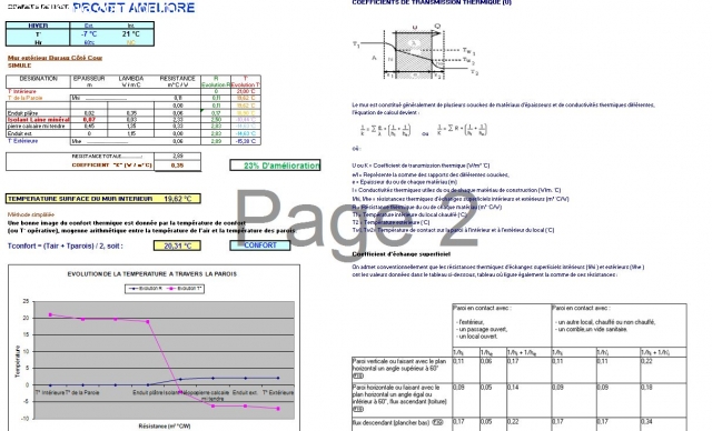

Voici ce que je fais pour déterminer les températures de surface en fonction des matériaux d'une paroi
Le seul moyen de vérifier la qualité d'un isolant sera de mesurer avec grande précision les températures de surfaces intérieures et extérieures à l'aide d'un thermomètre infra rouge par exemple
ce qui permet de déterminer la résistance de la parois
OUCH, OUILLE, AÏE, AAHH! ^_^

T'ain, on voit rien avec la réduction des images !!
Pffu

Tu me "prêtes" le fichier que je regardes un peu? Dis oui dis oui :)
T'es sur que cela répond à la demande?

Message non lupar Capt_Maloche » 20/12/09, 23:47
Suffit de faire le calcul inverse pour obtenir la résistance thermique d'une paroi
Envoie moi un mail au bureau demain, c'est du made in Maloche, je te le filerais

Bien reçu le fichier, merci. C'est intéressant.
Mais j'ai pas l'impression que le calcul inverse fonctionne si facilement que cela...car pour déterminer les différentes T° tu utilises le R partiel ET le R total (somme des R partiels)...
Donc à l'extreme : R partiel = R total.
On devrait pouvoir obtenir le R avec seulement les T° de paroie interne et externe et l'épaisseur du mur. Or ce n'est pas le cas si???
Reprenons le cas ci dessus :
- delta = 26.36°C.
- épaisseur = 0.54 m (la vache c'est du bunker?)
- R global = ????
Je sèche là ou bien un truc m'échappe... :?:
