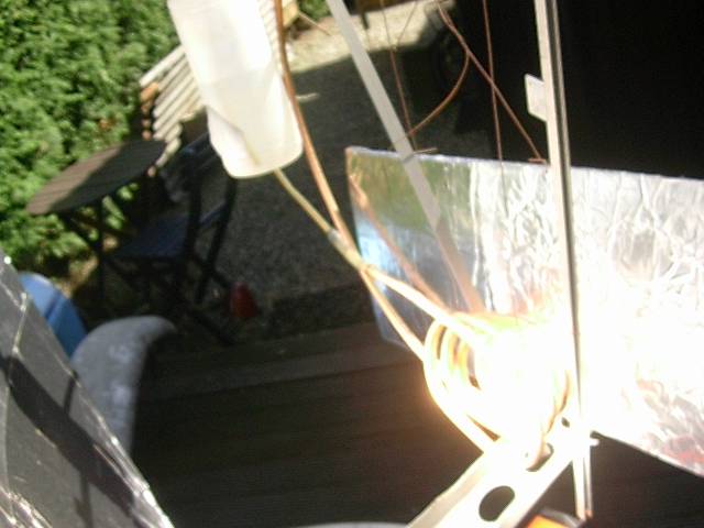

j'ai pris une parabole.
recouverte de papier alu collant..
mis au point de convergence une boite de conserve remplie d'eau..
et par ce jour ensoleillé,en 1/4 d'heure,elle a dépassé les 50°...
mon but est de réussir un concentrateur de chaleur.
d'amener avec un anti-retour de percolateur(simple et gratuit )
de l'eau en réserve plus haut et dans un récipient noir quelconque(préchauffage).
le récipient concentrateur doit prendre le plus de surface,avec le minimum d'eau..je pense a un tube de cuivre enroulé..
pour produire non pas "seulement" de l'eau chaude,mais aussi de la vapeur..
la vapeur étant non seulement de la chaleur mais aussi de l'énergie,
je voudrais a tzerme l'utiliser pour faire tourner un petit alternateur ou dynamo..
je ne cherche pas la performance,dans une expérimentation "facile et pas chére"..
c'est pas une parabole classique qui va me permettre de produire beaucoup de courant..
mais le courant produit,quelle qu'en soit la quantité,pourrait peut être tenir la charge d'une batterie,avec peu de dépenses énergétiques,comme de l'éclairage a basse intensité..et basse puissance...
toute énergie gratuite est a prendre je pense..
plus tard je verrai bien si le résultat permet d'autrezs possibilités..
alorqs..pour le déplacement latéral du systéme,je ne suis pas d'accord avec les leds..
je mesure l'angle réguliérement,et a terme,je pense a un systéme simple de chaines de vélo et de moteur d'essuies glaces,sur l'axe duquel on soude une roue dentée..
j'en ai,ayant déja utilisé ces moteurs pour faire tourner..autre chose..
rien de plus simple a se procuere,ni a mettre en service..
et là un programateur électro,de prix réduit,serait utilisé,ne coutant pas cher et facile d'i-utilisation..
y a quelqu'un qui lit encore ce sujet???
bon,a 15 h 23,j'ai mis le réservoir provisoirement en blanc..l'anti retour,le tuyau en cuivre,et j'attend que ça chauffe..
le tout fixé sur un cadre léger en alu,fixé sur la parabole et le suport du "décodeur" ou autre nom de l'appareil servant a capter les ondes radio.. et derriére le tuyau,une paroi plate réflective,pour renvoyer la chaleur qui passe au travers..

merci,
j'ai édité et mis des photos de mon essai du jour..
le premier lien montre les photos du premier site que j'avais lu en français sur le sujet..
ça semble fonctionner bien,et pourtant la "parabole" maison utilisée est construit empiriquement,je suppose donc qu'il y a des pertes de "radiatuions"..
une parabolique fabriquée en usine convient mieux me semble-t'il..mais a la condition d'étudier les paramétres,et fabriquer le récipient en fonction de..me trompe-je???

avec une parabole de récupération et tres peu d'investissement...
ça me semble intéressant,non??
résultat du jour;
ré-enroulé le tuyau de cuivre bien a plat..
peint en noir..
laissé s"écouler un tres fin filet d'eau..
lorsque le soleil donne a fond,en quelques secondes,le filet d'eau grimpe a 50 degrés..
solzeil léger,il stagne a 35 ° environ..
bon,je vais envelopper le tuyau d'une mini-serre en plastique transparent..a plus..
