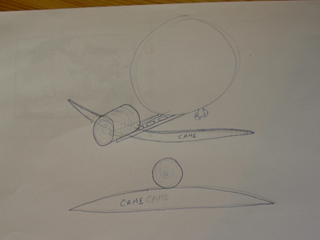

un systéme de "came" fixe (je parle d'une came dont la longueur est égale au chemin latéral parcouru par le récepteur de chaleur) permettrait aisément d'incliner le récepteur pour mieux suivre les différences d'angles entre le matin,le midi et le soir..
je n'ai pas mémorisé si el rayon est plus haut ou plus bas sur le récepteur a midi..
soit..la "came" pourrait donc soit relever l'avant,l'arriére,ou tout le systéme..ou au contraire l'abaisser,si on inverse le sens de la came..
concave
(le cave c'est moi)
ou convexe
(moi je ne me vexe jamais)
hahaha
cette came pourrait aussi être réglable en hauteur,pour changer légérement tous les mois et s'adapter aux saisons..
ce qui pourrait necessiter seulement un seul mouvement longitudinal..
je joins un croquis ,vite fait,selon la pensée du moment,pour vous permettre de visualiser la "came",qui permettrait une concentration PARFAITE en toute saison..
tres facile à construire,cette came..a la limite,un roulement ou une roulette pour faciliter le déplacement..
je peux sans probléme donner les indications facile pour la construction,a base de produits de récup,car c'est principalement avec de la récup que je travaille..
