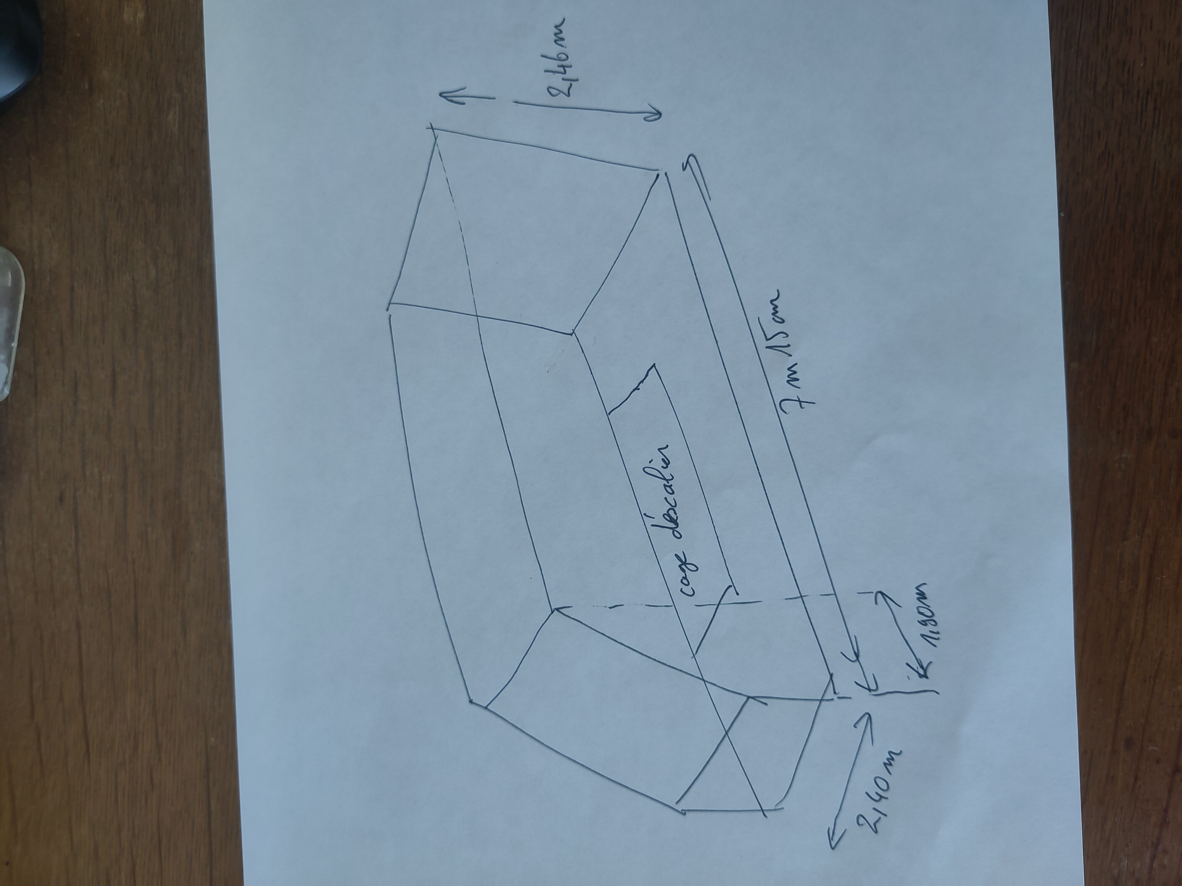

Non, la mezzanine ne correspond pas vraiment à ta photo. J'ai fait un croquis en pièce jointe pour que tu puisses te faire une idée.
Merci à toi!
Merci à toi!

Elle fait donc environ 15 m², car en sous pente la mesure de surface se fait sur une hauteur minimale de 1.8 m.

Du coup le volume total est d'environ 200m3. Quel est votre verdict?
