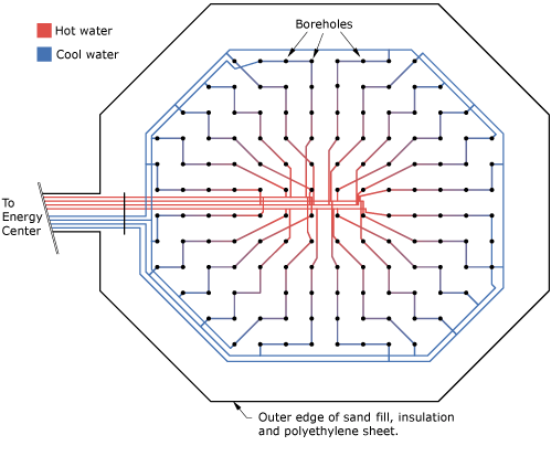

Je ne sais pas si vous avez avec lucidité pris en compte la situation météorologique actuelle dans cette grisaille, mais dehors il fait froid (surtout la nuit) et je craindrais que face à la DEMANDE, le "gisement" de chaleur enfoui ne se tarisse à vitesse grand "V", avec une maison ancienne aux murs de pierre de 50cm très demandeuse: Faut être réaliste, il faut commencer par les besoins de chauffage et ceux-ci sont conséquents, je craindrais par exemple — si l'installation n'était pas correctement dimensionnée — que les pertes et dissipations se multiplient au travers des échanges entre tous ces "vases communicants" et qu'au final...!
N'oublies pas lilian07 que (pour les canadiens de Dark Landing cher à Dedeleco):
— eux sont à >1'000m d'altitude;
— ils ont des surfaces de captage thermodynamique énormes ou estimées suffisantes (toitures et garages?);
— ce sont des maisons passives;
— elles ont besoin d'une considérablement plus faible grandeur d'exergie qu'une maison d'antan.
— toutes les conduites entre le "borehole" et les maisons sont super-isolées;
— ils ont une centrale au gaz d'appoint (peu importe à quoi elle sert, ECS ou que sais-je, ils en ont une);
Là tu ne t'es pas encore déterminé entre des forages en nid d'abeille ou une piscine thermiquement isolée? (D'où certaines confusions)
dedeleco a écrit :le système s'est bonifié au point de ne plus avoir de pertes fortes, comme si on l'avait mis à plus de 1000m de profondeur à 40°C ( chers à Obamot ).
non, si on prends le fait que l'on gagne 1°C chaque fois que l'on descend de 30 mètres, c'est inexact.
Env 12°C (température moy. constante à <-10m) + 12°C = 24°C à -370m soit:
1'000m - 370m = [630/30 = 21°C] + 24°C = 45°C à -1'000m (et non 40°C)
Température à laquelle il conviendrait d'ajouter la charge estivale non négligeable (à -1'000 l'approvisionnement en ECS serait garantit toute l'année, mais forer à -1'000m c'est autrement plus cher et plus compliqué qu'à -370m, j'imagine). Par ailleurs si tu comptes un tube non isolé en bas du forage sur une distance de 60 mêtres, ça vaudra pour bien plus que dix forages en faible profondeur de 6 mètres (10x6 = 60m) qui ne bénéficient pas de la température constante à cette profondeur (et dont la "charge" de récolte estivale sera complètement utilisable toute l'année sans baisse ni fluctuation ni aucun compromis)
Car d'ailleurs tous vos calculs borderline et incomplets fonctionnent d'autant mieux à -370m à 24°C naturellement constants.
Même si je ne nie pas l'intérêt de faire une tentative. Ce qui plaide pour un telle tentative, c'est la forme d'entonnoir de la courbe de température moyenne en faible profondeur: et ce pour autant que le périmètre des forages, la couverture/toit, soient super isolés — non pas seulement du froid mais SURTOUT pour contenir la chaleur récupérée — donc pour l'idée est de faire des forages: perso je miserai sur une solution mixte à étages avec un réseau secondaire (chaud) constitué par des forages en nid d'abeille (de -6m à -12m) avec au-dessus la piscine (réseau primaire un peu moins chaud — dit de préchauffage — de 0 à -6m).
Soyons fous, si on y rajoutait même une baie vitrée avec des volets thermiques (laissant encore filtrer le soleil à l'intérieur sur un mur en béton plongeant dans la piscine), on pourrait même s'y baigner une bonne partie de l'année!? :D (c'est pour rire on n'en est pas là.)

144 – 150mm dia x 35m deep boreholes spaced 2.25m on centre.
Single 25mm PEX U-tube with 40mm grout tube.
High solids grout – 9% Blast Furnace Cement, 9% Portland cement, 32% fine silica sand, 50% water
24 strings of 6 boreholes in series.
Divided into four circuits and distributed through four quadrants so that the loss of any single string or circuit has minimal impact on the heat capacity on the entire system
All circuits and strings start from centre of the BTES and move toward the outside to maximize stratification.
http://dlsc.ca/borehole.htm
Obamot semble avoir découvert qu'à dlsc.ca ils n'ont pas su mesurer !!
mais 144x2.25^2=729m2
et 35^2xPi/4=962m2
et donc pas d'incohérence !!
