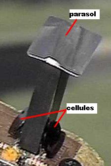

avec un moteur CC, il te suffira d'une commande très très basique avec deux relais (marche avant-marche arriere) et deux photo-resistance et c'est tout. c'est l'esprit du schéma de base de l'article américain cité plus haut.

pour que ça marche il faut mettre un "truc" qui fait de l'ombre aux deux cellules lorsqu'elles sont parfaitement en face du soleil et qui en découvre une lorsque le soleil se déplace.
les cellules doivent etre tres inclinées de maniere a activer la bonne direction lorsque le systeme est tres loin de l'axe du soleil: a l'aube.

Dirk pitt, ce montage m'a l'air un peu trop simple pour être vrai: à première vue, il doit déconner ferme par temps nuageux.
L'as tu essayé ?
