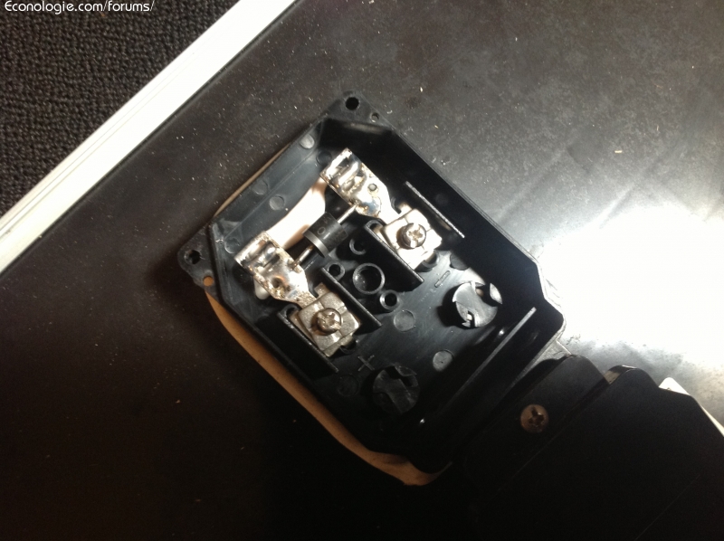

Sur les panneaux il y a un composant cylindrique noir entre les deux bornes de connexion, diode ?

Si y a un trait d'un coté sur les composants oui ca doit être les diodes...

Oui il y a un trait sur le composant.

C'est bien une diode.
