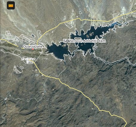

Message non lupar Obamot » 20/05/13, 16:11
«Bon projet», pourquoi «pilote»? C'est le quatrième de ces pays frontaliers:
— deux unités en Espagne (dont une en construction);
— deux unités au Maroc (dont une autre qui a été signée il y a un an à ce qu'on comprend);
Bref, ce qui m'importe: les panneaux, ils vont les nettoyer comment?
J'imagine que le complexe se situera en aval du barrage d'Al Mansour Ad Dahbi:
http://www.biodiv.be/maroc/manag_cons/e ... /sibe_h42/
Ainsi ils pourront bénéficier de suffisemment d'eau sur place: qu'ils pourront réinjecter dans un réseau d'irrgation, et également ils ont des lignes à haute-tension pour se raccorder au réseau dans le secteur et déjà présentes vers le site du barrage. Si oui, c'est très bien mené.
En tout cas voilà que ces "fermes solaires" de la liaison Désertec se multiplient. C'est relativement de bonne augure. Tu entends Ecoman?
