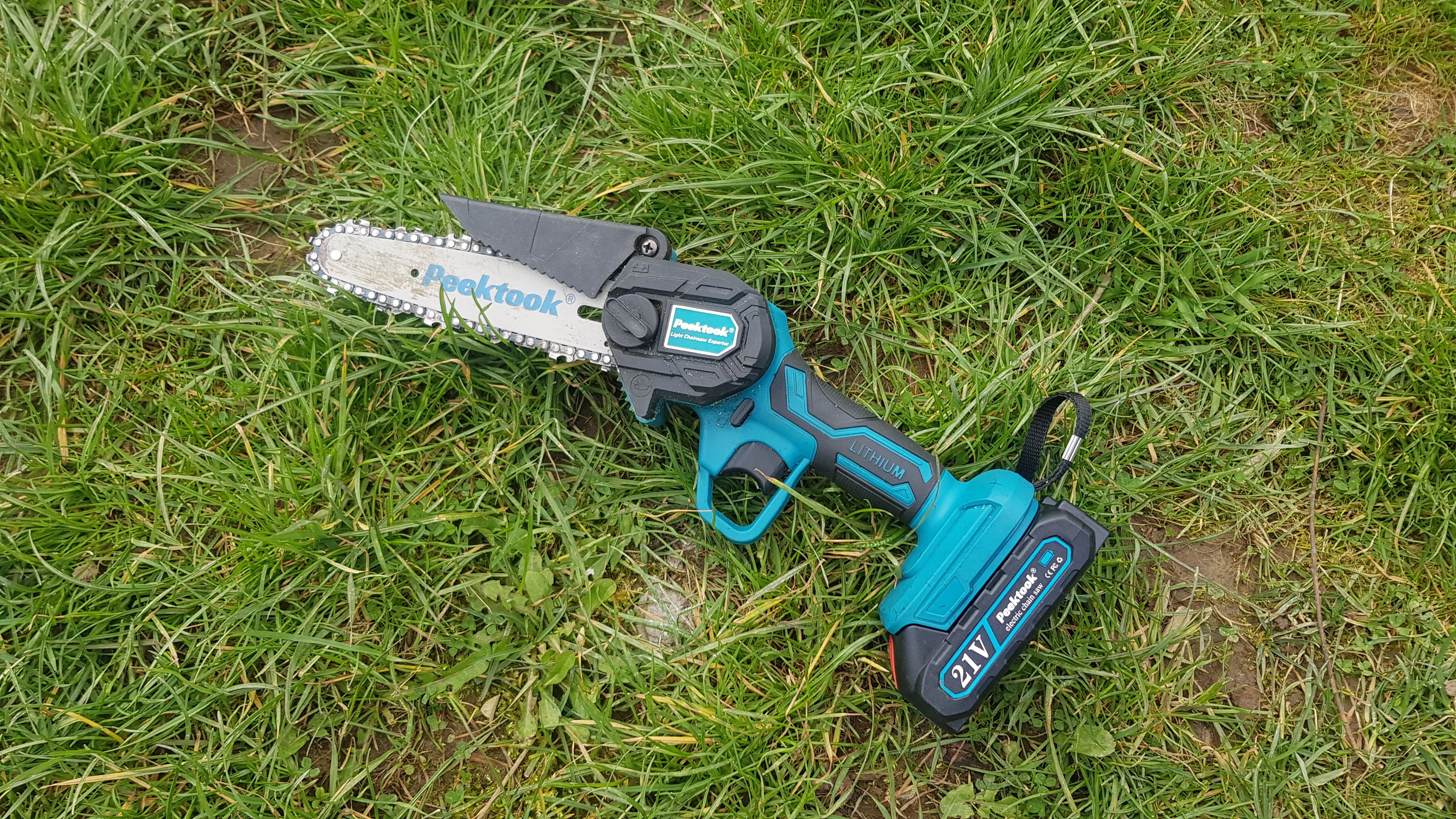

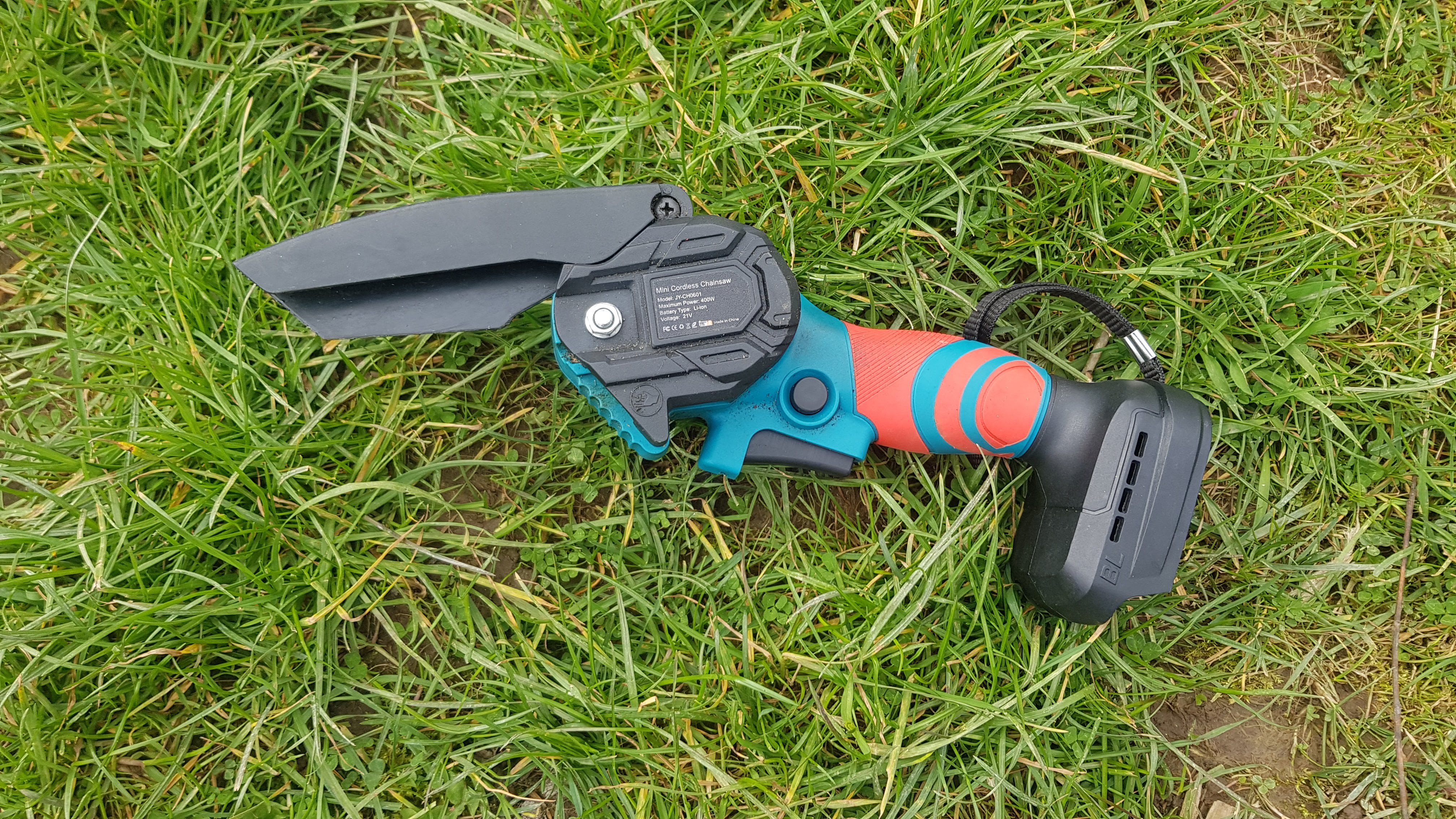

Bref j'ai donc reçu il y a quelques jours ces 2 modèles et leur 4 batteries et j'ai déjà fait 3 séances d'ébranchage de sapins de 1h30 environ sur le terrain (le temps de vider les 4 batteries)...
Pourquoi il manque la chaine sur la 2ieme ? Parce qu'elle est déjà morte...après même pas 3h de travail en continu...Elle démarre et s'arrête après quelques secondes, même sans chaine....Retour à l'envoyeur (bonjour la planète...)
Mon retour d'expérience sur ces "jouets" après quelques heures
On dirait des jouets, qui feront marrer tous les utilisateurs de Stihl thermiques mais en fait elles fonctionnent plutôt bien (quand elles fonctionnent encore... :mrgreen: )
a) Le design est plutôt bon : c'est léger (avec les batterie 2Ah = 36Wh, ce sont les plus petites) et ça tient bien en main...pour ébrancher en hauteur c'est le top !
b) La puissance de coupe est là et pour l'ébranchage sur pied c'est top : j'ai coupé sans soucis du chêne de 15 cm de section à 5m de hauteur et sans bloquer la chaine. Pas la peine de se faire chier avec une thermique ou une rallonge à monter en hauteur...En 10 min c'était réglé (vs au moins 30 min si j'avais fait ça à la thermique)
c) L'autonomie réelle est d'environ 10 min par batterie en mode "coupe" (pas à vide donc)...faudrait faire un test chronométré.
La puissance indiquée par les docs est de 550 et 600W...pas vérifié...mais cela me parait beaucoup : 600W sur une batterie 36Wh c'est 3min36 en continu...donc ça colle pas...
d) J'ai remarqué que l'autonomie dépend énormément de la tension de la chaine : avec une chaine trop serrée, vous la divisez facilement par 2.
Il faut avoir une chaine un peu "lâche" pour favoriser l'autonomie sans qu'elle saute évidement...
La notice parle de 3mm de débattement en tirant sur la chaine, c'est beaucoup trop peu !!
Maintenant, je laisse 3mm de flèche sans tirer dessus. Cela me semble le meilleur compromis... :cheesy:
e) Je lubrifie au WD40 toutes les 10 min, les chaines sont encore nickel (bien coupantes au doigt) après quelques heures de coupe
f) Il faut 4 à 5 minutes pour ébrancher un sapin de 3m "tout compris"
f) GROS POINT NEGATIF.
Il y a un double système de sécurité : batterie et machine (la température moteur je présume)...
Elles peuvent s'arrêter et ne pas redémarrer même avec une batterie à 100%...ça c'est assez pénible. Il faut les laisser refroidir 5 minutes. Cela préserve aussi la batterie qui a le temps de refroidir. D'où l'utilité d'avoir 2 machines sur le terrain. L'ébranchage de sapin c'est très intense comme travail au niveau du temps machine...Donc je pense que c'est un excellent test de leur robustesse ou pas...(la preuve :mrgreen: )...
Le 2ieme modèle s'est mis définitivement en sécurité visiblement... :roll: Dommage il coupait un peu mieux que l'autre...
Sur ces modèles "1er prix", ce sont des moteurs à charbon, j'avais pas fait gaffe à ça, pour remplacer le modèle HS je viens de commander un modèle brushless avec une chaine de 8 pouces avec les mêmes batteries "makita" de 4Ah...pour 70€...du coup au même prix que les autres avec la différence de prix des batteries...Je vous dirais si il performe mieux.

Bon visiblement le pb vient du moteur.

Pas sur ces mini tronçonneuses, même en remettant une batterie "fraiche" ça redémarre pas...faut attendre 5 minutes qu'elle refroidisse....et il fait pas 25°C là...je pense que c'est difficilement utilisable en intensif quand il fait plus chaud que maintenant !
Le soucis c'est qu'on sait pas si c'est la batterie ou le moteur lors de l'arrêt : les jauges d'un lot de batterie sont très approximative (quasi du tout ou rien)...et sur le 2ieme lot la jauge était sur la tronçonneuse (celle HS...)
D'ailleurs j'ai jamais eu le cas sur mes visseuses qui utilisent le même type de moteur...surement parce que c'est beaucoup moins intensif comme outil ?
Y a toujours la possibilité de virer cette sécurité mais bon si c'est pour que le moteur brûle après 1h...c'est pas la peine.
