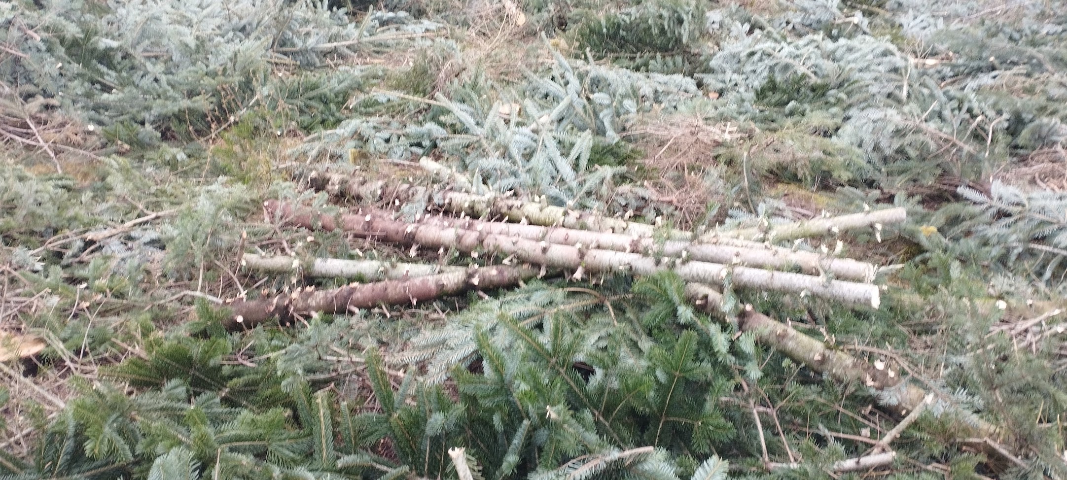

Test chronométré "montre en main" de 1h de travail "homme" avec le playskool
Pour chaque sapin :
a) Choix du sapin (le plus proche "exploitable", ils sont pas forcément à 2m du tas...)
b) Coupage de la houppe à entre 50 et 60mm de diamètre
c) Ébranchage "coté 1"
d) Retournement et fin de l'ébranchage "coté 2"
e) Transport de la grume sur le tas
J'ai fait 2 tas car à partir d'un moment les sapins sont trop loin donc perte de temps et d'énergie "homme" pour rien...Il y a eu une seule surchauffe vers la fin de la batterie 3, il fait que 6°C aujourd'hui (donc cela confirme bien l'impact de la température ambiante et AMHA c'est difficilement utilisable en intensif au delà de 25°C...)
Résultat en images :
Après 15 min / 1er batterie vide
Fin tas 1 sur la 2ieme batterie :
Début batterie 3
Fin du test, 1h de travail homme, bat 3 pas vide :
Vous pourrez aussi apprécier la diversité des tailles des sapins résiduels...ici de 1.5 à 5 m...
Pas mal pour un playskool... :roll: :roll: :roll:
