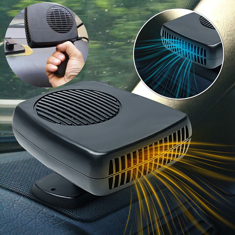

Hé je viens de me souvenir, j'ai ça qui traine chez moi...jamais utilisé !
Puissance: 150 W/200 W
Tension: 12/24 V
Veuillez laisser un message nous indiquant la tension que vous voulez, ou nous livrerons les marchandises au hasard
Chaleur: jusqu'à 80 degrés
Mode de contrôle: réglage manuel
Caractéristique:
-Generlly, 12 V est pour petite voiture, 24 V est pour grande voiture, veuillez confirmer la tension de votre voiture avant d'acheter.
-Ventilateur de chauffage d'hiver de voiture.
-Chauffage automatique, protection contre la surchauffe, avec interrupteur chaud et froid, double usage chaud et froid.
-Conception conviviale, une poignée, protection de l'environnement et pratique.
-Moins de consommation d'énergie, faible bruit, n'endommage pas la batterie, sûre et fiable.
-Voie fixe: sur les patins antidérapants, ou fixe avec de l'adhésif double face.
-Chauffage électrique a dix bouche de refroidissement de grille, chauffage rapide d'une demi-minute, commodité de chauffage.
-Réglage universel de l'axe, le socle tournant à 360 ° sans coin mort, socle amovible, avec fentes, pratique et pratique.
-Extension audacieuse du câble en cuivre pur, élément chauffant efficace, sans endommager la batterie.
-Prise allume-cigare, fusible intégré, un risque de sécurité coupe automatiquement la protection, la sécurité et la tranquillité d'esprit.
-Par la rotation du ventilateur, la circulation d'air forcée, favorise le chauffage de l'air, la rotation à grande vitesse.
C'est un peu trop puissant mais il a 2 vitesse et j'ai jamais mesuré combien il consomme sur la petite.
En tout cas çà souffle bien moins fort qu'un décapeur !
Sinon je vais voir si je peux bidouiller l'élément résistif soit je vais l'alimenter en plus baisse tension !
Avantages: ultra simple d'ajouter un feutre filtrant avant, c'est du full 12V et il a un ventilo intégré mais il faudra réduire les RPM en baissant la tension!

oui en chauffage induction , 30w en puissance absorbé > 2.5A
ton truc lui fait 150w absorbé > 12.5A
il va te falloir une bonne batterie dans le dos
