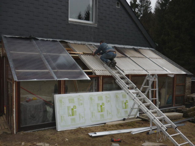

A) Dépose et pose du nouveau toit
Le toit est réalisé en plaques de Polycarbonate 3 parois (2 chambres) de 16 mm. Elles sont maintenues par des rails en alu (neuf aussi) fixé sur des lattes en bois (solives?), elles même fixées sur les liteaux existant et sur les chassis à la base (voir photo).
Dans les rails alu, j'ai souvent utilisé des vis auto-forreuses (que j'ai redécouvert): ca permet d'économiser pas mal de temps! Pensez y!
En utilisant ces rails, aucune plaque n'a été percée et il n'y a aucun percage vers l'exterieur et le tout est donc forcément bien étanche!
J'ai achetés ce matériel dans un brico discount en France:
Prix actuels (ben merde ils viennent d'augmenter d'après leur site):
7 plaques de PC 16 mm 3 m * 0.98 m : 7 * 48 € (j'ai payé 44)
2 rails de début/fin : 2 * 25 €
6 rails de jonction : 6 * 26 €
Ma facture était de + ou - 450€, là on serait à 542 €, la vache ca fait +20% en 2 mois...pfffff....mais que fait la Police???
Bref, on a un prix au m² de 21 € environ. Les rails m'ont parus assez chers mais franchement, ils sont super pratique (autoblocants, pas de percage nécessaires!).
Si j'avais pris les plaques en Belgique le coût aurait été de 30€ le m² sans les rails (14€/m² au brico discount). C'est le prix au m² des chassis de récupe!
Il me manque toutes les pièces de finition (fermeture des rails et des plaques) je les prendrai la prochaine fois car je ne savais pas exactement ce qu'il nous fallait...

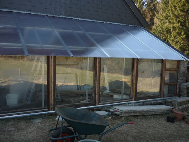

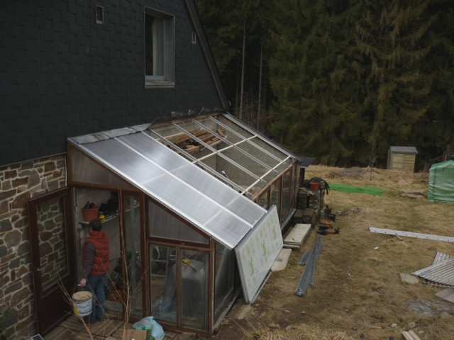

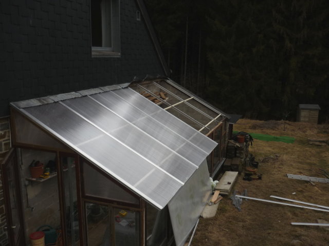

Bon les photos maintenant, j'ai utilisé une grande echelle avec un tasseau fixé dessus pour bien se maintenir sur les profilé alu (pas les rails donc) de la structure de la serre. On travail de proche en proche et ca avance assez rapidement. Il y a juste une plaque qui a eu beaucoup de mal a rentrer dans un des rails (probleme de cotes?).
Dépose de la fin du toit...
...toit déposé et Christine qui fait des essais de peinture...
...et de 4 plaques...
Voila le toit "fini" :

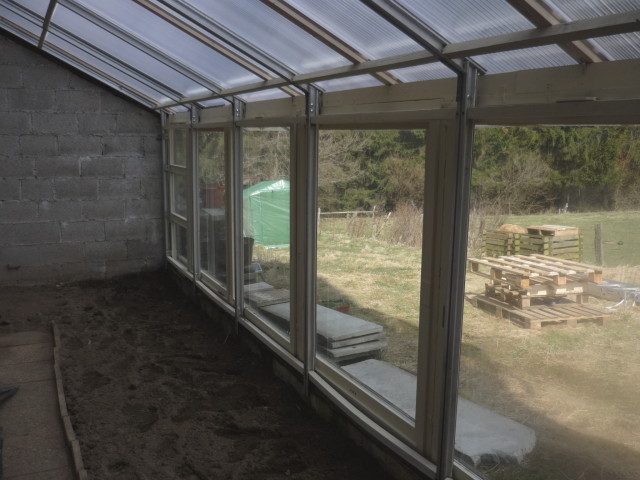

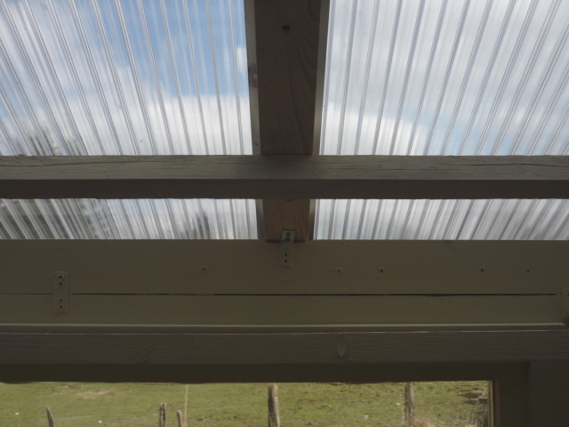

Vue globale du toit coté intérieur, la technique est la même qu'avec les chassis: on "encapsule la structure alu existante et on se fixe dessus".
Deux avantages:
- y a une espèce de double structure pour la résistance mécanique (elle n'a plus rien à voir avec avant ou s'était de simple liteaux qui maintenaient l'écartement le la structure alu).
- on limite les ponts thermiques (je pense que ca compte quand meme)

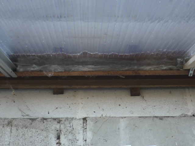

C) La chasse au fuites et courants d'air grâce à des déchets de plastiques!
C'est très éconologique: moins de déchets et pas besoin d'acheter de produits neufs!
En haut (le lattage reste à faire):
A coté du muret (lucarnes):
Même endroit après un "lattage"
Détails sur le pignon (rails de début et lattage):

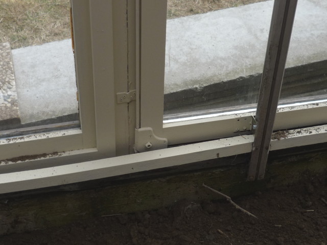

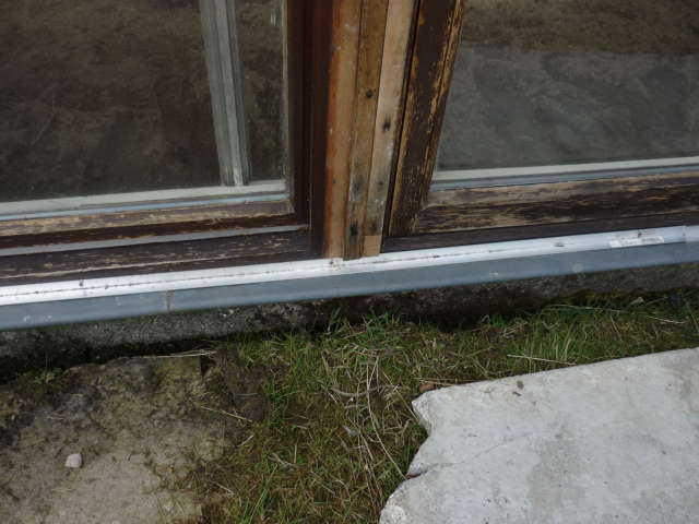

Détails sur les bas des chassis: une reglette alu (joint silicone à faire encore)

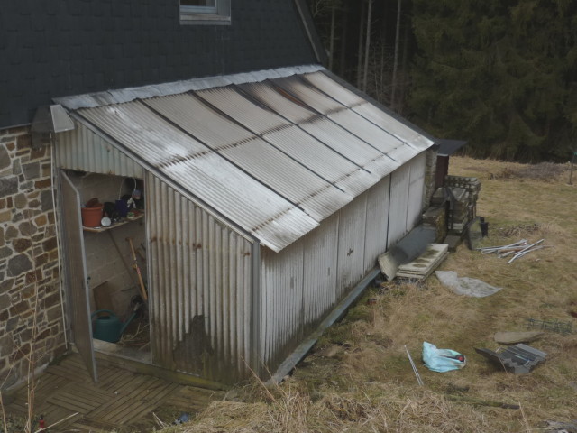

A comparer avec...avant :
Deux avantages:

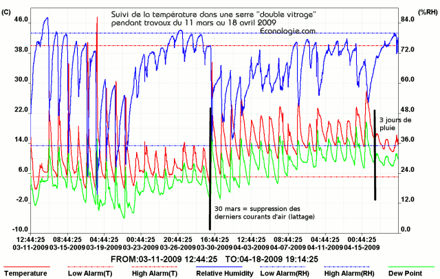

Voila la courbe de mesure de T° réalisée avec cet enregistreur de T° USB: https://www.econologie.com/shop/enregist ... p-192.html
Je me suis trompé: c'est pas avant les travaux puisque le début d'enregistrement date du 11 mars, alors qu'on a fini la pose du toit le 6 ou 7 mars. Par contre le lattage exterieur (joint entre chassis) n'a été réalisé que le 30 mars: on le voit clairement sur les courbes.
Config: un point d'enregistrement toutes les 30 minutes, placé à l'ombre (sauf quelques jours où le capteur a été déplacé = gros pic de T°) et à 1.5m de hauteur.
Résultats:
L'efficacité de la chasse aux fuites est vraiment flagrante mais évidement il y a aussi l'influence de la T° exterieure qui augmente actuellement (non j'ai pas un 2ieme enregistrement de la T° exterieure malheureusement) ! Le 15 mars il me semble qu'on a encore eu de la neige.
Regardez aussi le peu d'amplitude thermique jour/nuit en l'absence de soleil, cela prouve que l'ensemble a une très bonne inertie thermique!
Qu'en pensent les pros du batiment?
ps: la serre est orientée EST (pignon au sud donc)

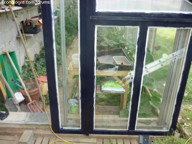

On a, enfin, commencé la phase "finale" de la rénovation: la peinture exterieure.
Avant ponçage:
Après ponçage:
Pignon après 1ere couche :
Ca avance pas vite car on peut pas peindre en cas de risque d'orage le soir...et comme y en a presque tous les jours en ce moment...
La suite ASAP...dès que le ciel se sera calmé!
