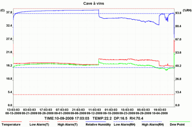

Message non lupar Christophe » 19/10/09, 19:01
Voila je crois que c'est "fini" pour cette année. J'ai réussi à stabiliser l'humidité vers les 85%...(99% avant les travaux et après la 1ere étape des travaux) !
Il n'y a plus aucune trace d'humidité au sol (terre battue/béton). On vera d'ici quelques mois comment ca se comporte.
Voici les derniers relevés longue durée pendant les travaux:
1ere période: dans la cave à vin (c'est la pièce où le traitement est appliqué)
2ieme période: dans la pièce du vide sanitaire à coté (on voit bien la différence)
3ieme période: dans la cave à vin de nouveau avec déshumidication en route (travaux en cours de finition).
La différence principale entre la 1ere et 3ieme période est au niveau de la courbe de rosée: il n'y a plus de condensation alors que pendant la 1ere période il y en avait! C'est un avantage considérable d'un point de vue thermique!!
J'ai pas encore le relevé après la fin des travaux.

Christophe a écrit :Voila je crois que c'est "fini" pour cette année. J'ai réussi à stabiliser l'humidité vers les 85%...(99% avant les travaux et après la 1ere étape des travaux) !
