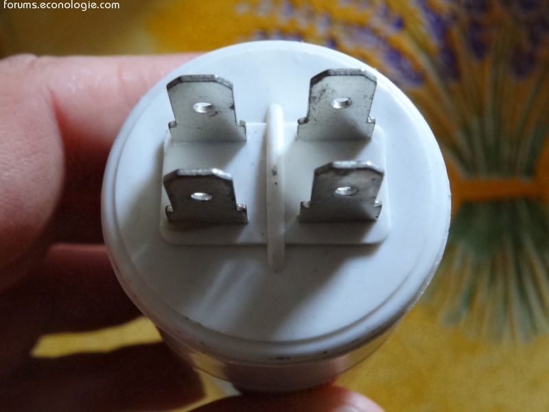

Voilà j'ai reçu les 4 condensateurs de fonctionnement pour les essais:
Le multimètre capacimètre donne bien environ 15 µF pour le 15 µF:
Les 2 autres que j'ai testé ci dessus étaient donc cuits...
Quelqu'un sait pourquoi il y a 4 sorties (les 2 connecteurs de G et de D sont connectés dans le condensateur, on peut le câbler de 4 manières g-d: haut-haut, bas-bas, bas-haut, haut-bas)?
Pour faire facilement des mises en parallèle peut être?
