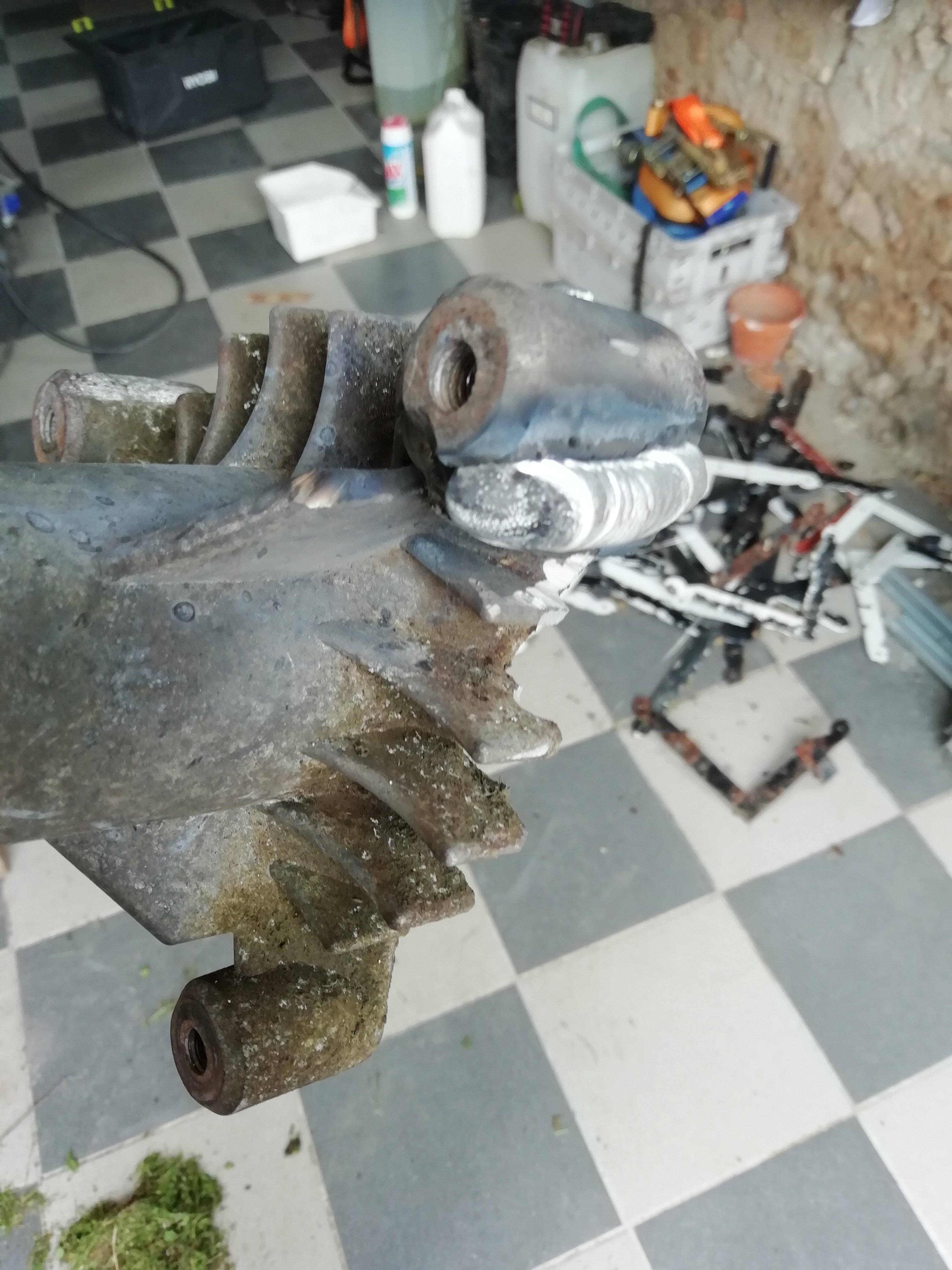

Dans le genre sauvetage a 10 balles... Car en effet ce morceau de cochonium coute 11€ et des brouettes sur autoporté discount...
Putain de moyeu porte lame de tondeuse ...Depuis que j'ai ma maison j'en ai au moins pété une dizaine...Aussi normalement j'en ai toujours en stock mais là...J'avais oublié de ré approvisionner...
Comme c'est un alliage d'alu a la con je n'esperais pas grand chose de la réparation mais bon...Go ... j'en avais deux de cassés en stock...
Nettoyage a la meuleuse droite des morceaux maintien en place et chauffage des pieces au décapeur
Jusqu'a ...Autant que possible (je ne l'avais pas fait sur le premier essai et ca a été laborieux au depart...

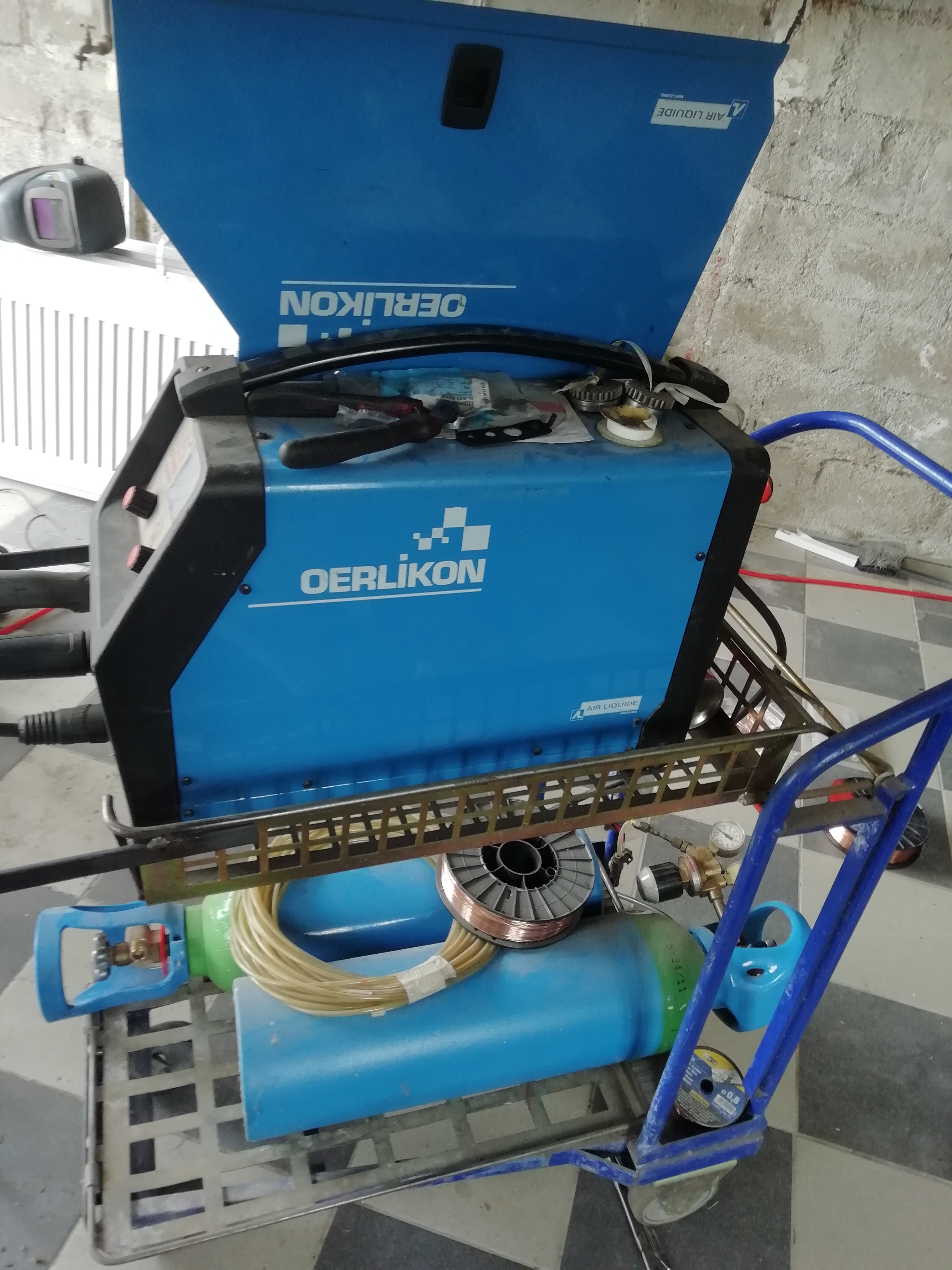

Poste semi automatique pro , equipé bobine alu 0.8, galets et buses alu

Selection du programme automatique pour alu 2.5mm d'epaisseur 16,3V 114A vitesse 17.8m/mn
Et voila le travail... aprés plusieurs passes pour "renforcer" l'assemblage...
Les dernieres passes ont été effectuées a plus fort courant (reglage de base pour 2.8mm alu 16.9V 161A 19.1 m/mn)
Essais fait sur l'engin....Utilisé une petite heure ca tient...

C'est gros caca de soudure :mrgreen: mais bien joué si ça tient (j'ai quelques doutes sur la qualité de la pénétration quand même...) !!

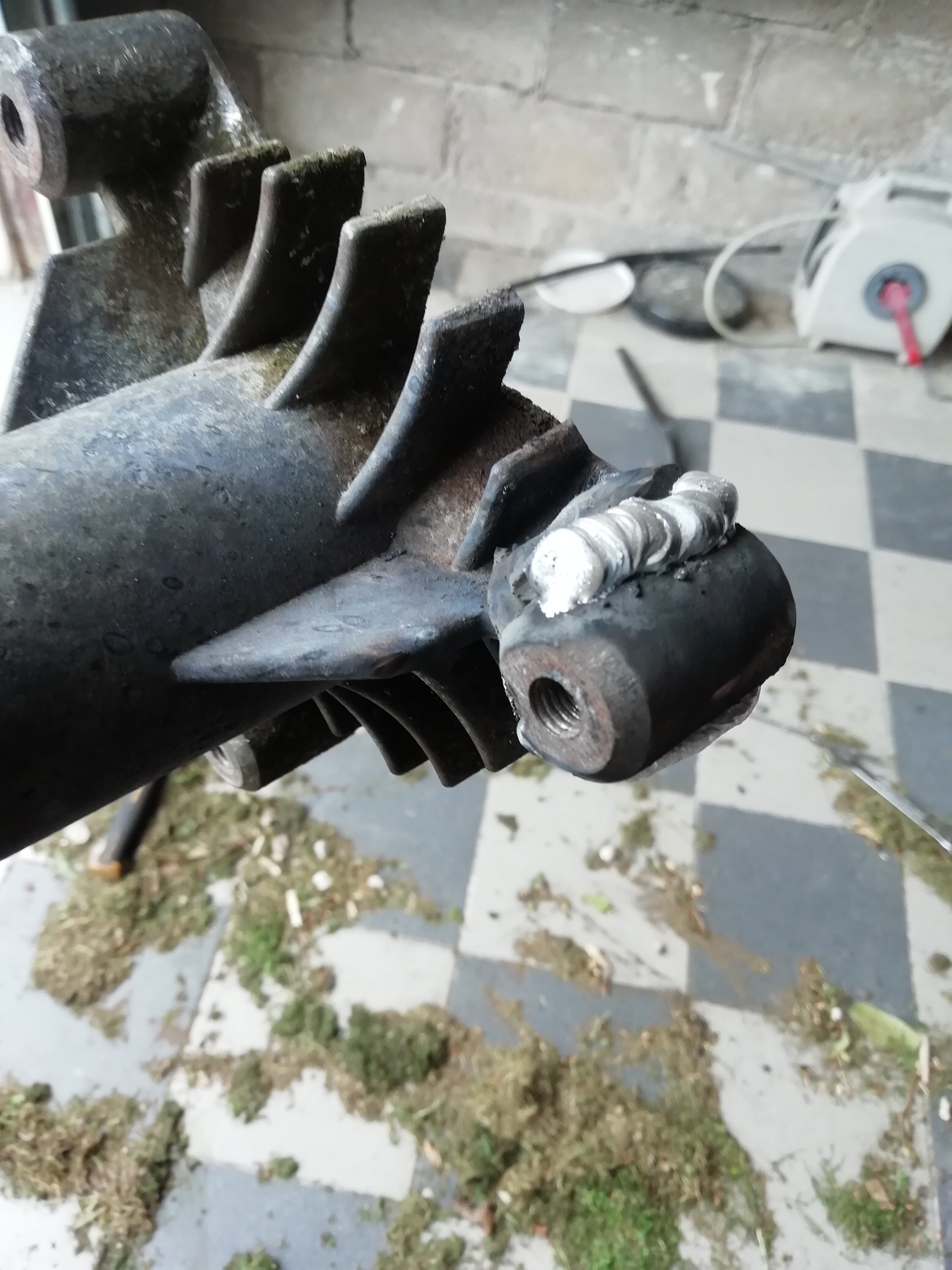

En fait...la photo rend mal.. Avant le dernier cordon il y en a deux autres au dessous ...
Et je crois que ca a penetré quand meme :cheesy: vu du dessous
vu du dessus ca a bien fondu le morceau ou se trouve le taraudage

Bon, l'alu, au mig, ce n'est pas facile pour celui qui n'a pas l'habitude. Le top, ce serait un mig pulsé... 8)
Mais si ça tient, et il y a tout lieu de le penser, c'est tout bon!
