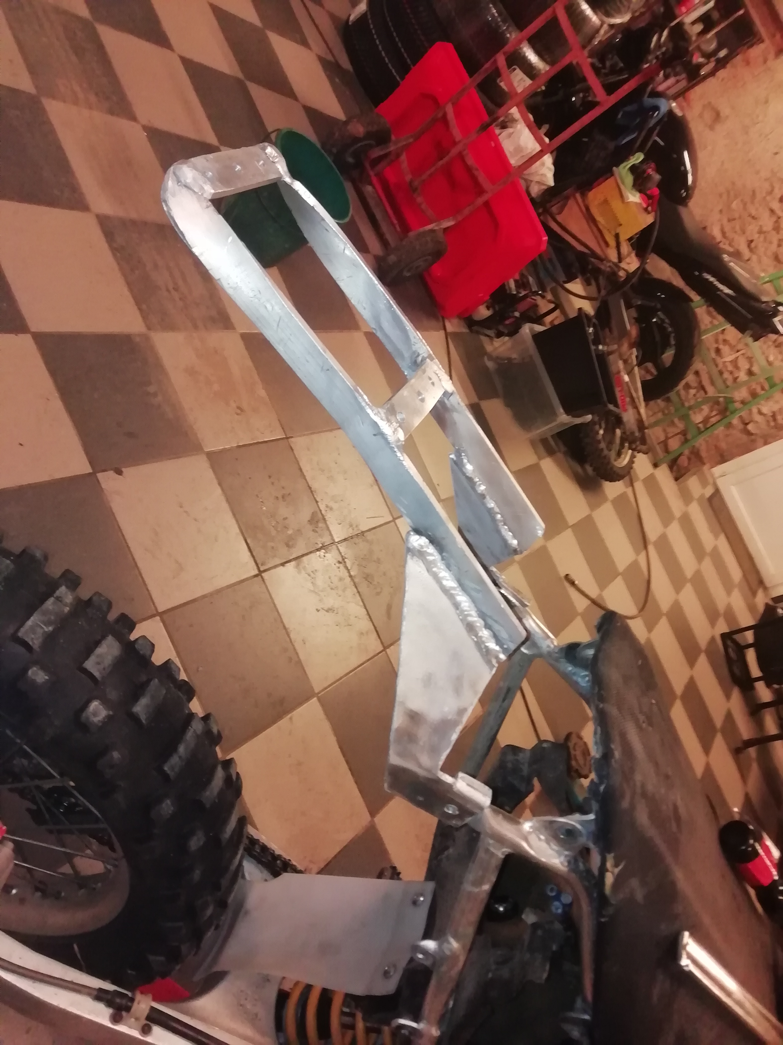

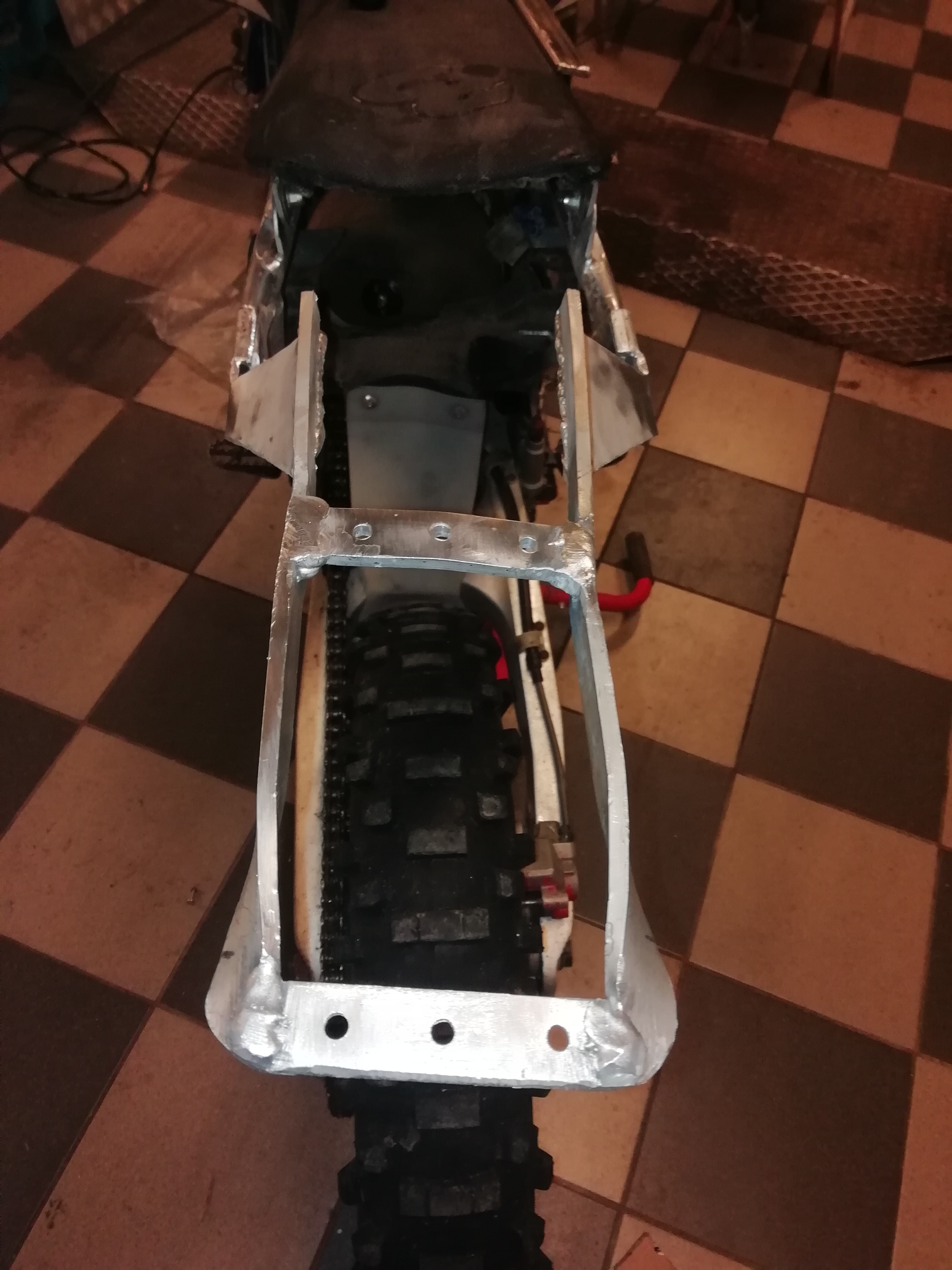

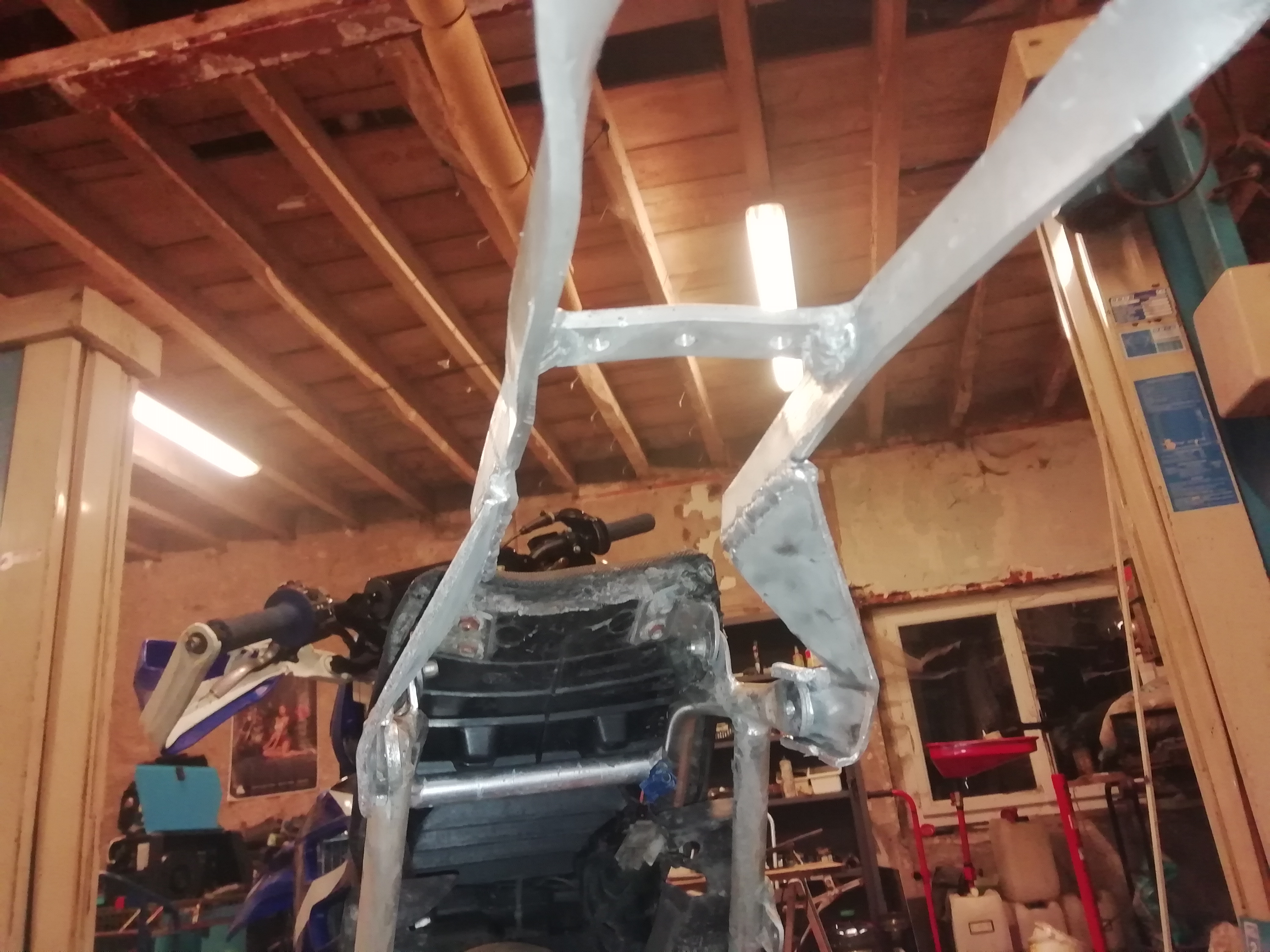

Petit bricolage du soir...Fabrication d'une ralonge de boucle arriere pour la 300 Gazgaz a Minimacro 2 histoire de pouvoir tenir une plaque d'immat format carte de credit et un feu rouge symbolique sans casser le garde boue arriere au moindre coup de raquette ....
Christophe je peux te garantir que si j'avais eu un tel outil il y a 35 ans.... J'aurais sans doute fait une autre carriere qu'agent de meprise dans le petrole....

Re: Soudage alu d'une platine cale-pieds Honda VFR: ok ou pas?
Message non lupar Macro » 22/11/21, 13:15
Pour info...
Aprés une journée sur terrain de cross..Le garde boue a tenu , les soudures de la boucle aussi :cheesy:
x 5805
Message non lupar GuyGadeboisLeRetour » 22/11/21, 15:06
Le truc est pas très d'équerre, mais les soudures ont l'air de bonne facture. :wink:
Messages : 7961
x 2754
Message non lupar Macro » 22/11/21, 15:41
En fait c'etait le montage a blanc. Ensuite ca a été ajusté avec le garde boue en place Une fois ajusté tout est en ligne...
