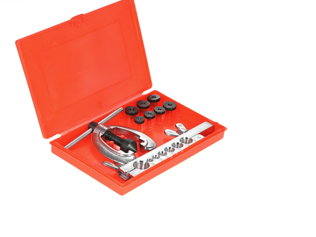

Achat d'une presse pour réaliser les collets en bout des tuyaux....

Pour le faconnage du collet....La presse low cost....pas glop...pas de notice ...Et finition moulée...Donc... elle a tendance a se barrer en sucette....Je trouvais que le resultat était...trés moyen....

Sa réponse....Ha quand meme...Y'a des gens qui se creusent encore un peut le caberlot... T'inquiete pas trop sur la gueule de tes collets.... Tu bosse avec un aliage majoritaire de cuivre recuit... Tu fais ton collet tu serres correctement...et basta...

Il me semble que ce coffret de sertissage est destiné aux tuyaux basse pression. Habituellement cela laisse une belle marque longitudinale sur le collet battu au niveau de 2 demi coquilles. Pour les utilisations basse pression, quand c'est trop moche (patatoide) on met un coup de lime sur la bavure et cela "rattrape" le coup le plus souvent.
Le cuivre qui se fend longitudinalement peut se combattre en faisant un recuit entre 300 et 650°C de la zone (avant de faire le collet). Après cela devient relativement "mou" mais cela ne se déchire plus.

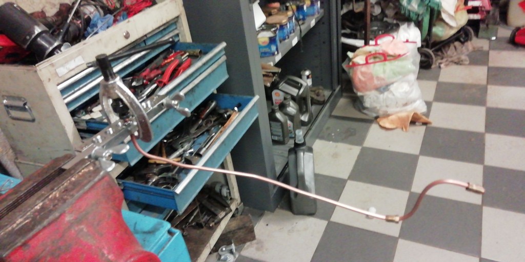

En fait...selon mon ami....Tout va pour le mieux....Je n'ai pas put recuperer les photos de detail que je lui ai envoyé...Mais promis je vais vous en refaire....
Ce n'est pas du cuivre recuit pur...Il est allié avec du nickel.... en fait la presse utilisée est similaire avec une presse a collet battu de plomberie sauf qu'on lui ajoute une "matrice" entre le cone de la presse et la matice...Ca donne un collet battu dont l'angle exterieur est a 60° environ....Lors du serrage...Dans le receptacle femelle il y a un cone dans le fond de l'alesage... quand on sert ca semble mou...c'est qu'on est en train de former l'interieur du collet... a l'etabli ca donne ca...

Message non lupar Macro » 04/11/20, 14:35
sur le vehicule ca donne ca

En fait...Lors de mes premiers essais....La presse se mettait en biais par rapport a la matrice... le collet etait comme tu le dit patatoide...mais comme me la precisé mon vieil ami....Tu ne va pas te presser sur un joint plat ...Tu vas te serrer sur un autre cone interieur.... la difficulté est de serrer assez pour etre etanche et maintenir les tuyauxx pour qu'ils ne se baladent pas....et ne pas serrer trop fort pour ne pas couper ton collet....
