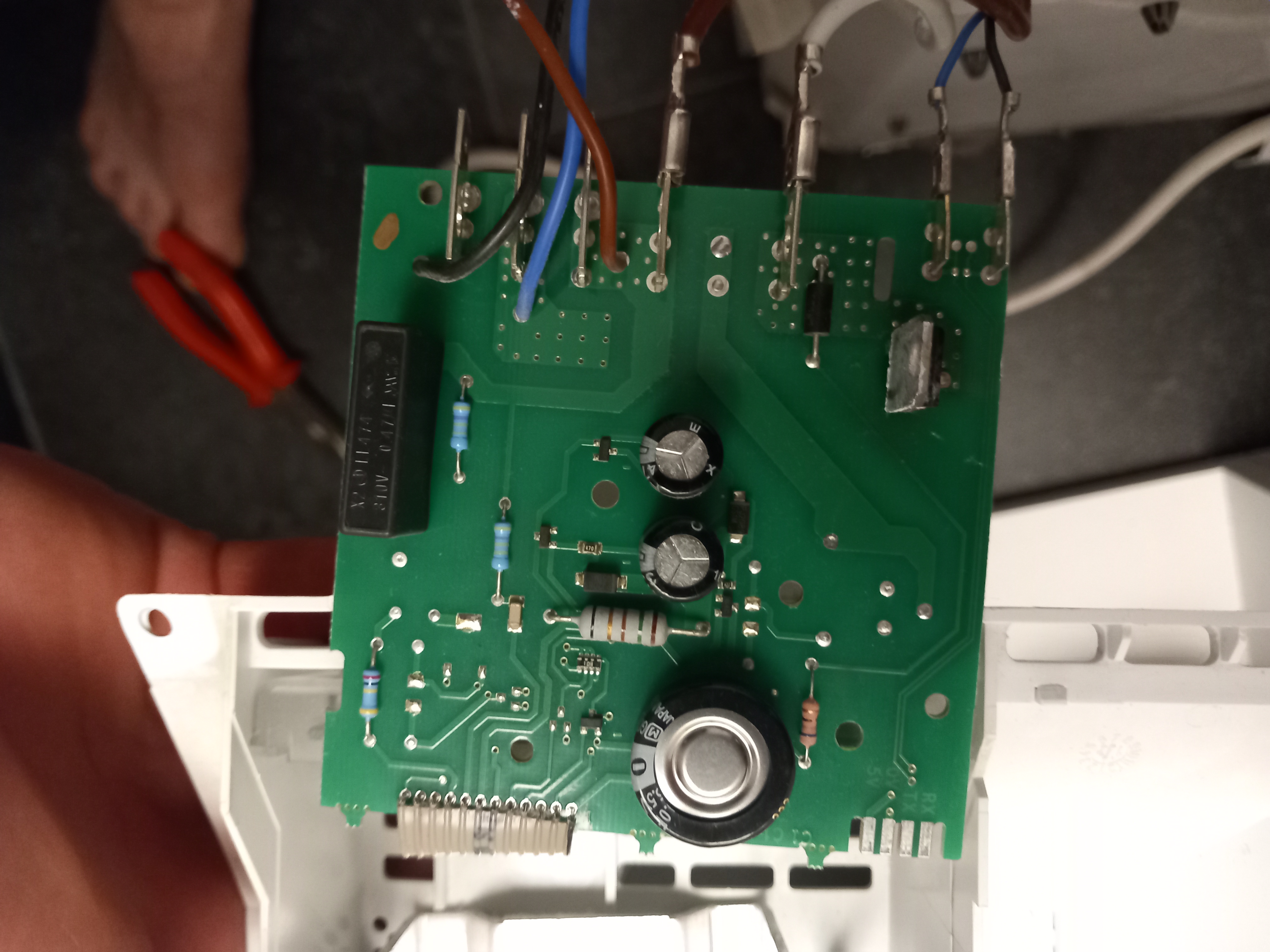

Bonjour, Je reviens vers vous car mon mari a changé le condensateur mais le radiateur chauffe en permanence même éteint.
Pouvez-vous m'aider SVP?
Merci

Sanouk a écrit : le radiateur chauffe en permanence même éteint.
Rechercher un court circuit en sortie du thermostat,
Est-ce que le symptôme était le même avant de changer le condensateur ? Sinon il n'a peut-être pas bien remonté les isolateurs.
Il faudrait un photo des deux triacs fixés sur le radiateur alu, ou donner leur référence.

Message non lupar Sanouk » 26/10/24, 11:06
Est-ce que cela vous suffit ou il vous faut l'autre côté

Message non lupar izentrop » 26/10/24, 11:28
Il faut sortir la carte pour voir les 2 composants à 3 pattes fixés sur leur plaque d'alu :

Il faut aussi une photo de l'étiquette.

Ci-joint la photo demandée. Merci d'avance pour votre retour
