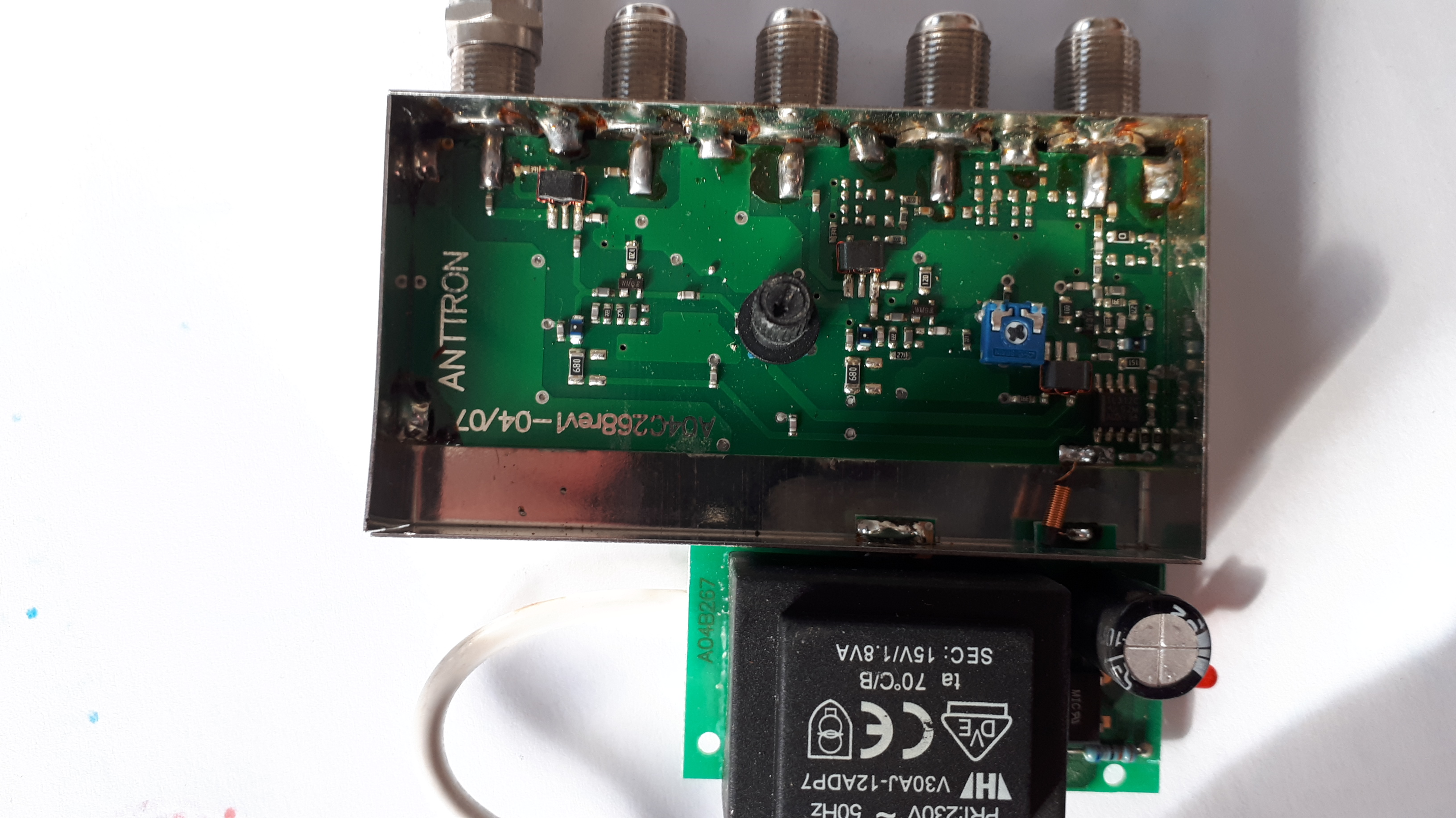

Voilà l'engin, qui depuis quelques temps, ne fonctionne plus.
Il a plus de 10 ans, la tâche brune est apparue sur les premiers mois. J'avais besoin de cet ampli pour alimenter 4 TV.
J'ai fait un test, avec un autre câble, rien, le câble d'une tv raccordée en directe à une TV, ça fonctionne pas trop mal, donc antenne et TV, à 99% hors de cause, et divers tests croisés pour éliminer les autres causes que le boîter.
J'ai vérifié les tension à l'arrivée, à la sortie du transfo, de l'alternatif, et du continu pour le reste, alors, malheureusement, j'ai bien peur que ce n'est pas un pb électrique ....
Z'auriez une idée à me glisser dans le creux de l'oreille ?
J'ai essayé l'apposition des mains, rien, de brûler un cierge à l'église, et rien non plus.
Un marabout, pas encore ....
:oops: :cry: :( :shock:

Est-ce que le circuit sent le cramé (ou a senti le cramé peu après la panne)?

Non, rien à sentir d'anormal.
Mais ça fait quelques mois que ça déconne, et après un orage, il y a une quinzaine, la TV a coupé net.

La foudre ça ne pardonne pas. Il n'y a pas de préampli au pieds de l'antenne ?

Message non lupar phil59 » 22/09/22, 19:44
L'antenne est dans le grenier, et l'ampli est à moins de 2m de distance de l'antenne.
ça est bizarre, cette chose là ! :mrgreen:

Avec les circuits RMS, si tu ne connais pas trop l'enquête est difficile.
Par contre avant d'acheter un autre répartiteur, tu peux vérifier avec un ohm-mètre la continuité des piste en cuivre, y compris celles incluses dans le support plexi, en te pointant aux raccordements des éléments soudés.
Regarde d'abord, là ou c'est cramé.
Le cuivre peut faire "fusible"
