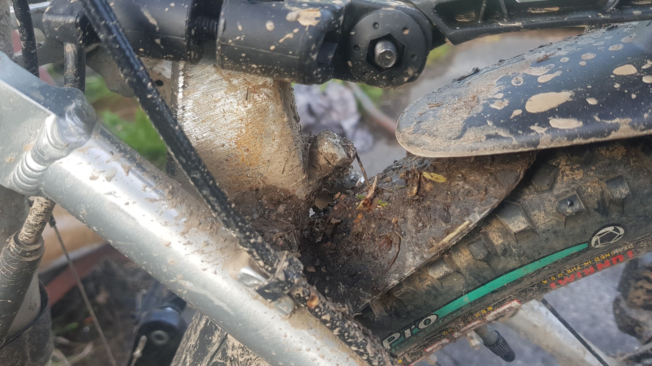

2ieme petite balade biplace entre 2 averses avec bourinage dans la boue et les flaques pour tester l'efficacité des gardes boues !
Niveau protection c'est moyen je vais devoir améliorer l'arrière car la couverture n'est pas suffisante pour protéger le cadre à mon goût ! Un vélo électrique doit être mieux protégé qu'un vélo classique...

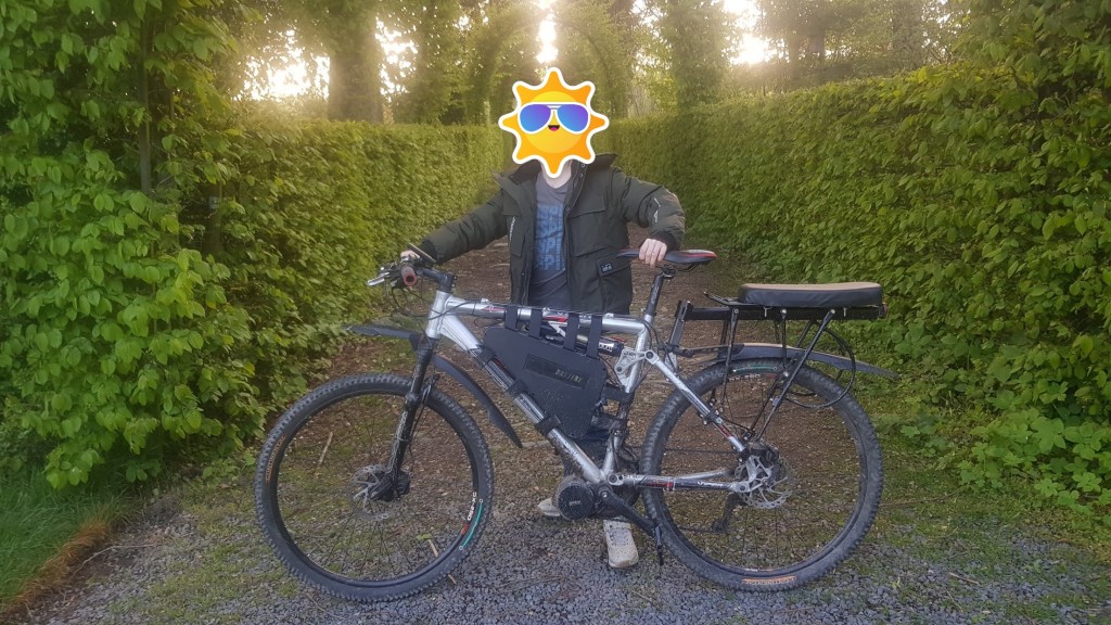

Et une petite séance photo dans un joli parc pour vous présenter ma charge d'épreuve du porte bagage ! :mrgreen: :mrgreen:

Une dernière photo (que j'aime bien : décors, lumière...) où on voit bien l'efficacité du garde boue avant...ou plutôt ses "limites"...l'arrière c'est pareil en pire !
Il va falloir améliorer un peu tout ça !

Voilà les gardes boues avant et arrière de ce VTT ont été améliorés avec 2 autres gardes boue de récupération !
A nous les flaques d'eau à 35 km/h !!! :cheesy: :cheesy: :cheesy:
Vue globale
Avant :
Arrière :

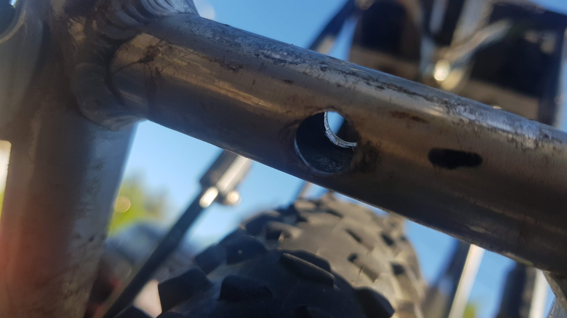

Prochaines étapes et cela sera fini !
- démonter la pièce soudée pour la peindre
- améliorer la fixation du garde boue arrière en rotation car il a tendance à pivoter. Je pense souder une patte de fixation sur le carré tout simplement
- suivant le recouvrement de la nouvelle fixation du garde boue, je vais peut être ajouter un déflecteur supplémentaire au niveau du chevauchement du garde boue arrière...car ça accumule un peu les merdes ! :lol:

Le chantier est terminé : petite couche de peinture sur la pièce mécano soudée...
Etapes :
+ soudage de la patte + mise en peinture
