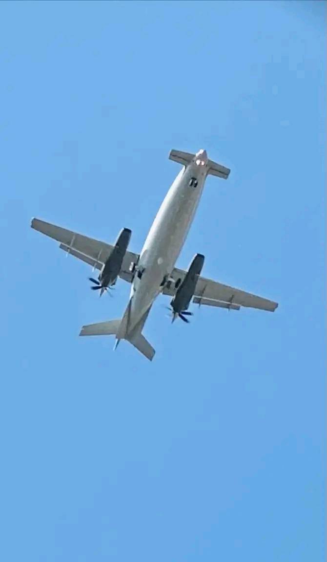

On en a parlé plus haut….voici le p180 vu de dessous…
J’imaginais pas les ailes si petites et si fines !! :shock: :shock: :shock:
