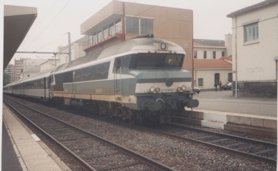

Je ne résiste pas à vous montrer le vieux rafiot en gare de Clermont Ferrand
VOILA la technologie avant-gardiste sur laquelle les constructeurs réfléchissent ardemment pour encore 10 ans tellement c'est compliqué :lol:
L'hybride série basique avec un pack de batteries Li-Ion, c'est infiniment plus simple que le moindre ABS, ESP ou gestion d'air bag avec accéléromètre, des asservissements dans tous les sens entre différents systèmes bourrés d'électronique qui ne cohabitent pas toujours bien...

Le poids, ennemi dans le cas de l'automobile, est un allié dans le cas des locomotives. Ces machines doivent être lourdes pour des soucis d'adhérence. Mon père, qui était cheminot, me disait que certaines machines électriques avaient tant de couple au démarrage qu'elles sautaient à côté de leur rail malgré leur poids si on enclenchait la traction trop vivement... :shock:
En automobile il faut conserver des masses réduites pour des raisons d'économie d'énergie et de tenue de route, on a pas de rails pour rester sur la route... :mrgreen:
