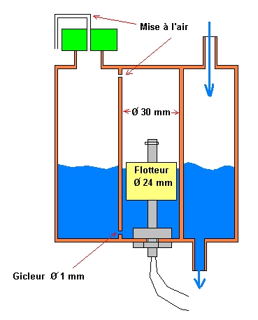

jonule a écrit :ok, sinon tu pourrais faire un piti schéma s'il te plait Flytox, pour le fourreau du niveau ? si j'ai bien compris c'est le mettre dans un petit coin du récipient pour que la surface du liquide n'ait pas la meme incidence ? je pige pas pour le gicleur et la mise à l'air...
L'idéal , c'est de placer l'interrupteur Reed au milieu du réservoir, c'est l'endroit le moins perturbé pour le niveau quand ça chahutte. Ce qu'il a de bien avec ce Reed , c'est qu'on peut retourner le flotteur( qui contient l'aimant) sur lui même. On peut donc avoir au choix, le contact passant ou coupé sur la butée.

ah oui ok merci je voyais pas ça tout ça fait comme ça !
