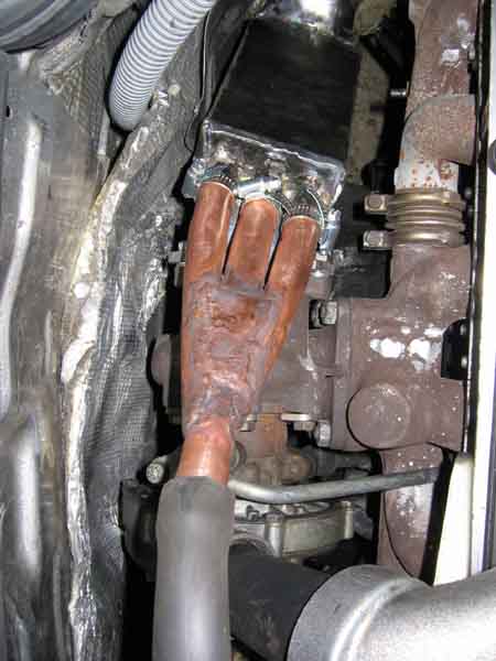

Bonjour, Michel
Imquiete toi pas trop pour la chaleur de sortie, tand que tu alimente suffisament le réacteur en eau cela dépasse a peine les 100c et c,est la qu'il faut que tu te le maintienne et même moins,
La seule chose qui m'inquite c,est la rigidité du montage accroché au turbo
en fonte ,bien qu'il te reste le flexible en arriere donc laisse le libre de mouvement.
Autre chose la boite carré a tu mis des déflecteurs pour bien dirriger la chaleur sur les entrées des réacteurs ? parceque carré et 3 rond cela risque de chauffer en prédominence le tube du milieu, le seul inconveant que je vois c'est la température des 3 tubes, éventuellement prevoit d'en alimenter un ou deux si tu n'a pas assez de chaleur.
Pour le carburateur j'en avais essayer un de tondeuse tout en plastique et c'est la tige vis de richesse qui rouille, Pour la cuve en acier tu peux l'étamé
mais si tu as des parties en aluminim c'est le méme probléme de corrosion
a plus long termes. c'est la raison que je vais au plus simple tout en laiton
et encore j'ai des troubles avec les orifices qui se bouchent et le niveu du résevoir, j'essaie de bricoler un systéme de pressurisation avec le turbo du reservoir d'eau, pour avoir un niveau constant seulement quand le turbo embarque c'est la que l'on a besoin d'envoyer de l'eau.
Parfois je songe a faire un injecteur avec la pression du turbo.
Installe ton carburateur pas trop loin de l'entrée du réacteur,
pour la sortie, c'est trés bien, proche du turbo, gros tuyau de cuivre. Arrenge toi pour avoir une bonne succion mesure la avec une colone d'eau a 3000rpm 7000mm d'eau. Il est préferable d'isoler le réacteur avant de le poser car en place dans ce racoin c'est pas drôle. Prévoit un montage simple du carburateur au cas que tu fasse des changements, c'est la piece que je test le plus, de nombreux models buse differente.

Bonjour André. J'ai prévu de mettre une fixation là où il y avait la bride fixée sur la sortie échappement du cylindre. Pour la diffusion de la chaleur j'espère vu le peu d'espace entre les tubes (un peu quand même) et la section en légère diminution et la forme du tube qui s'écrase et s'élargit que tout les tubes seront bien au chaud !

Essais pendant 200 km d'autoroute et un peu de bouchon. Ce n'est pas brillant la conso est montée à 9,9 l / 100 km ! C'est autant voire pire que sans montage ! Au niveau vitesse j'étais à environ 140 150 donc un peu plus que prévu. La voiture prend de la vitesse mais plus lentement qu'avant. Il semble que j'ai trop bridé l'admission pour avoir de la dépression pour le montage. Effectivement cette fois j'ai consommé de l'eau environ 2 à 3 l au 100 km. J'ai beaucoup isolé le montage avec 2 couches de laine de roche avec papier alu mais je n'ai pas de mesure de température pour contrôler. Je vais probablement enlever le papillon et le remplacer comme André par un venturi et libérer l'entrée d'air, le conduit d'air entre turbo et le filtre à air sur le coté est trop plié par la présence du tube avec le papillon et grille de protection qui rallonge trop l'entrée du turbo.

Mesure au moins la temperature de la vapeur sortie réacteur, c'est elle qui vas t'indiquer si le réacteur n'est pas noyé ou si tu as trop d'eau, vaut mieux en mettre moins que de trop, avec un venturi c'est autorégulateur.
Dans mon cas cela performe bien a 110kmh , actuellement j'arrive sur 900km sur le même reservoir rien que de la conduite ville et trajet de 30km les plus long, il me reste 1/4 sur la gauge, on verra au remplissage, c,est le principal probléme que je voulais resoudre conduite en ville, mais il y a moyen de faire mieux.
Mesure aussi les depressions avant le réacteur et aprés a 2800RPM cela te donneras un idées si tout est correct dans le calcule du carburateur.
Si tu n'a rien pour mesurer arrete au bord de la route le tube de sortie de vapeur doit etre chaud au toucher a la main , la sortie carburateur froide presque gelé.
9,9 litres au 100km ce n'est pas vergeux ,
As tu mis une antichambre ? si elle est trop petite il te faudra donner un
peu de chaleur a l'eau.
Si tu as fait une restriction et que le réacteur n'opere pas tu vas etre perdant sur toute la ligne.

Bonjour André.
La dépression est forte après les réacteurs (à cause du papillon) et le tube est bien chaud, avant j'ai du mal à le mesurer à cause de l'accessibilité et du châssis "Sportline" surbaissé qui m'oblige à chaque fois à monter la voiture sur cales et dehors .... J'ai acheté un thermomètre à thermocouple K, je vais essayer de positionner les 2 thermocouples au contact avant et après.
Entre le carbu et les réacteurs il y a le 3 en 1 (15 cm), plus un bout de durit de 7 cm, et 4 cm au niveau carbu qui a un venturi d'environ 6 mm de diamètre et un gicleur de 100 (1 mm de diamètre). Donc environ 26 cm de longueur en tout.
Les tiges de 105 mm de long sont plutôt positionnées vers le bas et donc vers le carbu.
Pour le prochain essai je vais donc remplacer le papillon par un venturi de diamètre 40 mm par exemple (diamètre nominal 65 mm environ).
Et mesurer la température par thermocouple au moins en aval.
Sinon André pour avoir de la dépression à petite vitesse je ne vois que le papillon comme mon montage actuel, mais à commande par la dépression ou électrique.
Ou alors au contraire mettre en pression le montage par un compresseur ? ...
