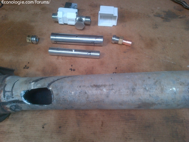

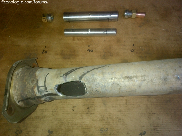

https://www.econologie.info/share/partag ... k1Cmij.jpg
https://www.econologie.info/share/partag ... 4b2Z7R.jpg
sur les photos j 'ai mis l’électrovanne je voudrais faire un système pour que l'eau s 'ouvre après quelques minutes que le moteur se soit mis en marche , tu pas pas une idée sur l’endroit ou je pourrais la brancher .

Dopage sur 2,8l JTD 2005 127 cv
- plasmanu
- Messages : 3049
- x 293
Avec firefox pas de problème pour la vidéo.
Un décapeur thermique c'est 600-1200° : pas du tout les conditions en fonctionnement(diesel) de la chauffe du réacteur amha.
Ton alimentation en eau est goutte à goutte. Trop froid, pas forcement trop d'eau.
Et d'où va venir l'air qui traverse le réacteur ?
C'est une cocotte minute en quelque sorte(circuit fermé avec sortie vapeur).
