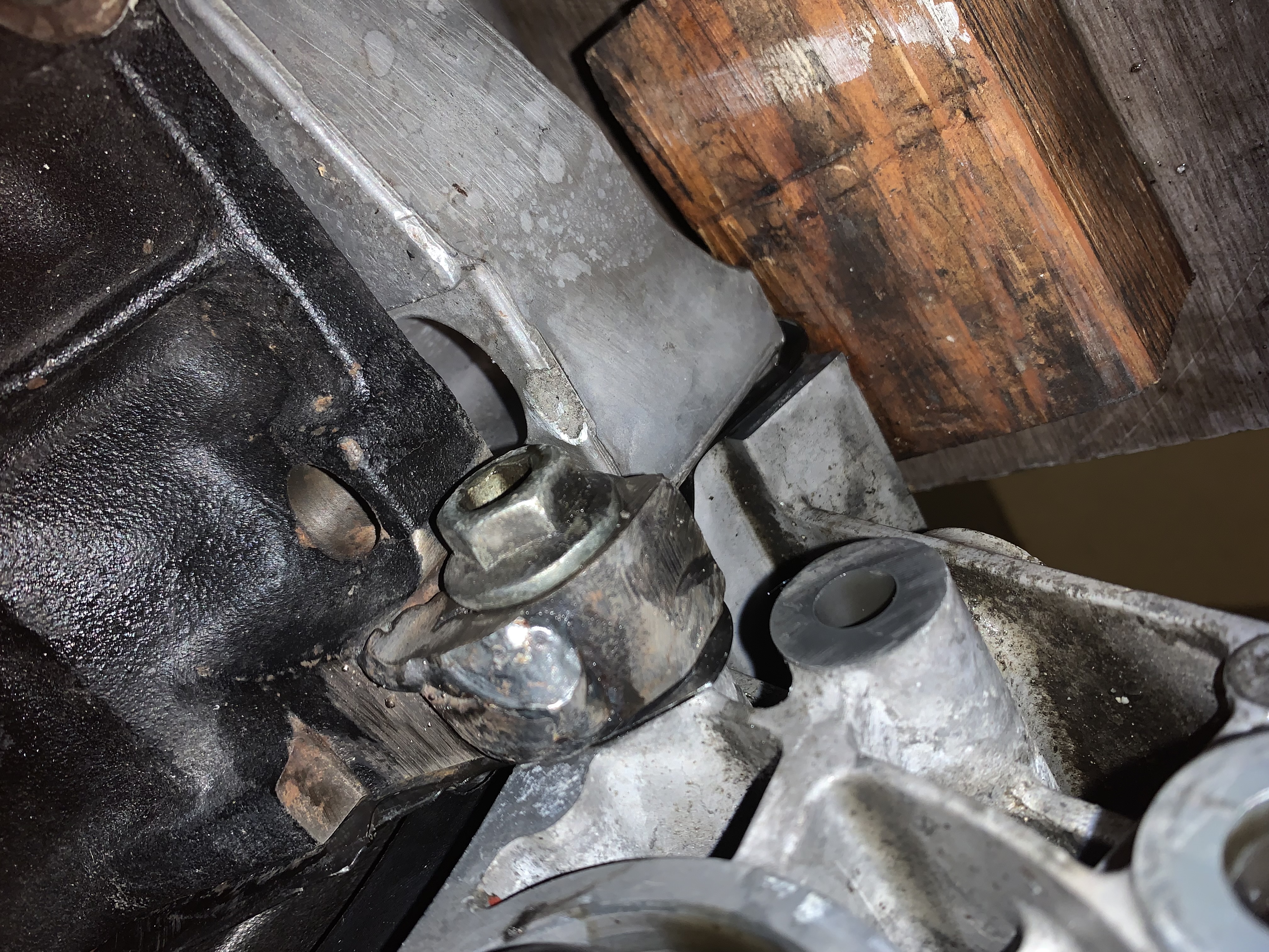

Obamot a écrit :
j'aime beaucoup voir ça en fait.
La pièce du bloc moteur à gauche (celle qui jouxterait peut-être un silent bloc encore absent?), semble réparée?
Y'aurait-il encore une zons critiquenon soudée ? (flèche rouge)
Pour faire suite ... Le moteur ré-accouplé a la boite de vitesses ... avec la vis serrée a 120Nm sur le morceau soudé ...

Re: Dopage d'un moteur à explosion à la vapeur d'eau
Ça me réjouit toujours autant que ça prenne corps. Super !
