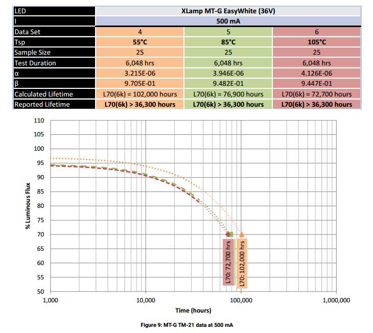

J'ai retrouvé le pdf de la polémique : http://www.cree.com/~/media/Files/Cree/ ... _PAR38.pdf
Des courbes de durée de vie ont été faites sur l'extrapolation de tests qui n'ont duré que 6 heures, si j'ai bien compris.
On voit bien à la ligne calculed lifetime que la durée de vie diminue avec la température. Mêmes conclusion sur le graphique de la page précédente.
Ce n'est pas par esprit de contradiction, mais en rapport avec la logique et la physique :mrgreen:

izentrop a écrit :Des courbes de durée de vie ont été faites sur l'extrapolation de tests qui n'ont duré que 6 heures, si j'ai bien compris.
Ce n'est pas plutôt 6048 h? Car le 0.048h soit 2 min 53 secondes me semble bizarre non?
Les anglo-saxons ont l'habitude de mettre des , pour séparer les milliers...
Donc, si on lit ces courbes, ces tests considèrent que l'ampoule est HS quand elle a perdu 30% de sa luminosité initiale?

Edit : tu as certainement raison pour les 6048 h et pour les 70 %, il me semble avoir lu ça ailleurs aussi. http://www.led-fr.net/duree-de-vie-dune-led.htm
