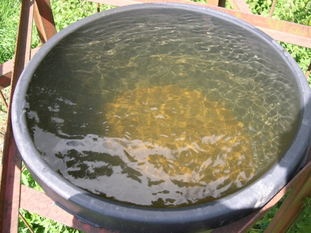

c) Le bac (bien rempli comme il faut = 2 à 2,5m de colonne d'eau dans le circuit de goutte à goutte):
