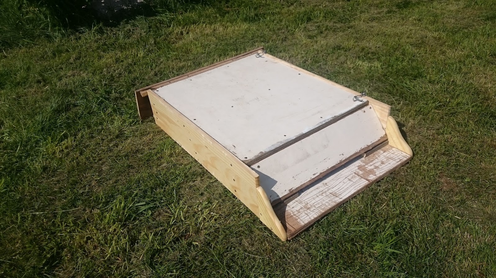

Message non lupar Christophe » 16/06/18, 16:38
Cela prend forme!
Fermetures avant/arrière et toit:
Piste d’atterrissage, l'espace de l'ouverture est de 2 cm sur 36 cm environ:
Fermeture des cotés (j'ai fait un écart écolo, je n'avais pas de planches de bonne taille, ce sont des étagère neuves que je n'avais jamais montées...), un des 2 coté est sur charnières pour observation ou nettoyage:
Un truc délicat a été de trouver la bonne déformation des crochets afin qu'il maintiennent une pression constante (obscurité, fuite d'air...), je ne sais pas si cela tiendra dans le temps, on verra...sinon je déformerait le crochet pour maintenir la pression
La suite: appliquer le roofing...et trouver le meilleur endroit dans le jardin (je pense le fixer à un arbre au fond du jardin mais je vais devoir couper quelques branches je pense...)

Re: Construction d'un abri, maison, nichoir à Chauves-Souris
Message non lupar Christophe » 16/06/18, 19:07
Voilà c'est terminé!
41 kg le machin!!, je vous disais que cela serait du lourd...le monter dans un arbre va être difficile...
Au niveau des emplacements, je vois 2 possibilités
Option A) Dans le chêne au fond du jardin:
Les - : nécessité de couper 1 ou 2 branches, difficile à mettre en place, fixation robuste nécessaire, exposé aux précipitations et aux vents dominant (Ouest), observation difficile, branches qui peuvent empêcher l'utilisation...
Les +: orientation libre, plus loin de la maison (calme)
Option B) Sur le balcon
Les - : orientation plein "EST" (si fixé sur la longueur du balcon) ou "SUD" (si fixé sur la largeur)....le coté SUD est ensoleillé que jusque 13-14h après dans l'ombre de la maison. Donc moins apports thermiques qu'une orientation 100% SUD (mais la surchauffe en été sera évitée). Enfin c'est le balcon de ma chambre (je dors 6 mois la fenêtre ouverte et je crains que certaines confondent leur abris et ma chambre...)
Les + : fixation beaucoup plus simple, observation simple, végétation dégagée et bonne hauteur, relativement bien protégé des précipitations et vents dominants...
Selon moi, l'option B) s'impose...au moins au début...
Qu'en pensez vous?
