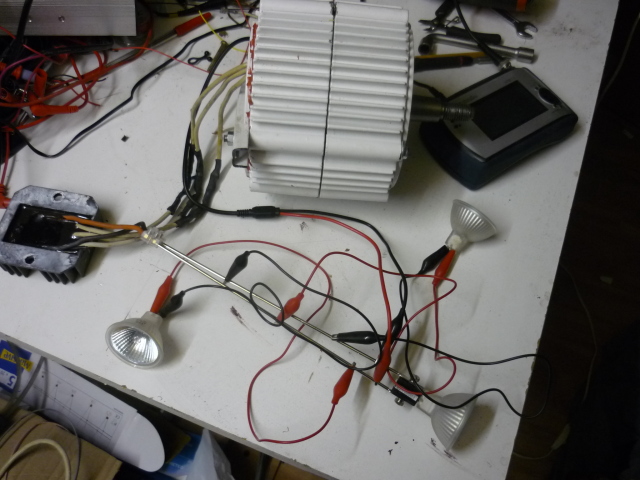

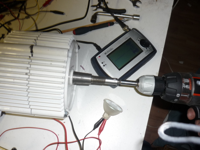

J'ai donc commencé des essais avec la génératrice d'éolienne que m'a prété Tigrou.
Après une petite réparation de fortune (elle ne tournait plus, axe "grippé") et hop premiers essais.

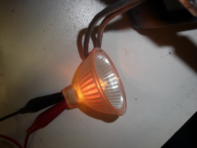

Je vous rassure la derniere photo c'est en charge partielle (impossible de faire une photo à plus de charge tout seul à cause du contre couple sur la perceuse!).
1ere impressions:
1) Le comportement n'a rien à voir avec le moteur universel: le couple résistant est présent dès les faibles vitesses. En faisant faire un demi tour à l'axe à la main on arrive à "allumer" une ampoule (avec 3 ampoules y a trop de couple!).
2) Le couple resistant, même à 0 RPM, est lié à la charge: plus y a de charge plus y a de couple. Un peu comme si on approchait des aimants...J'ignorais ceci!
Chiffres en charge
- J'ai fais un essai en branchant 3 ampoules de 20 W en // (voir photos)
- Mesures de la tension RMS à 400 et 1200 tr/min
- 7.7 V RMS à 400 tr/min
- 13.0 V RMS à 1200 tr/min (pic à 14.3 V je pense que 1200 tr/min c'est son "régime nominal)
- La visseuse avait vraiment du mal à maintenir au dela de 1000 tr/min de plus y avait, à 1200 tr/min, un phénomène particulier: ) partir de 12-13V il y a des "pics" de couple (1 par tour???): ca fait bouger la géné et la visseuse n'aime pas du tout: elle arrive en couple maxi...d'où la difficulté de faire des essais et tracer des courbes mais les chiffres sont bons je trouve!
Au niveau puissance on peut calculer grâce à ceci: https://www.econologie.com/forums/variation- ... t6886.html
- 7.7 V à 400 tr/min soit 7 Ohms par ampoule et donc 7.7/7 = 1.1 A soit P = 1.1 * 7 = 7.7 W et P totale = 23.1 W
- 13 V à 1200 tr/min soit 8.6 Ohms par ampoule et donc 13/8.6 = 1.5 A soit P = 1.5 * 13 = 19.5 W et P totale = 58.5 W
J'inciste sur le fait qu'à 13V y avait ce "probleme" de contre couple et donc je pense qu'on peut tirer plus de W avec plus de charge et une puissance moteur plus importante.
Je ferais des essais plus complets...En tout cas la vitesse nominale semble être vers les 1000 tr/min donc accessible avec la démultiplication d'origine à couroie de la machine à laver. Ce qui commence à me faire "peur" c'est le couple transmissible par cette courroie...enfin c'est un autre probleme ca!
La suite bientôt!

bonjour christophe, j'ai pas tout lu, mais le principal, les essais;
attention, quand tu depasse la vitesse de puissance maximun de l'eolienne, le frein de securité incorporé a l'alternateur ce met en route.
c'est une securité de surchage et inclus dedans, je pense que c'est un frein electromagnetique, sinon l'eolienne partirai en survitesse.
donc cela dois correspondre a la vitesse maxi de ta perceuse.
ne pas oublier quelle est en prise direct sur l'eolienne.
tu peux faire ce que tu veux avec, et quand tu n'en aura plus besoin, retour chez moi.
pourrais tu faire les memes essais avec une batterie branché apres la regul, pour voir a combien cela charge.
ps, je vais essayer de retrouver la courbe de la bete.
tigrou
tigrou

Merci pour le conseil André, mais en fait c'était grippé mécaniquement donc plutôt bloqué et donc pas par la rouille. Je n'ai donc pas eu à utiliser de graisse ou dégrippant.
Voici les infos sur la génératrice, merci Tigrou:
Est ce qu'un "éoliste" pourrait svp estimer le "RPM nominal" avec 12 m/s et 1.5m de diam d'hélice? (A supposer que le calage soit "constant sur toutes les éolienne?).
Suite des opérations:
a) "Dessiner" et faire la roue à aube à proprement parler".
Voici l'endroit je pense la mettre (je vous rassure!: c'est en "crue" sur la photo) mais il faut prendre en compte les crue pour pas que la roue soit HS après le 1er orage!!
Donc garder la "cage" de la roue et faire l'idée dont on a parlé plus haut avec une espèce de "conduite forcée" ? Ou enlever la cage et faire un une roue à aube "ouverte" plus classique? Je peux tester les 2 si il faut!
b) Acoupler cette génératrice sur la roue du tambour.
J'ai pensé utiliser la couroie multi-strie d'origine dans la même configuration que le moteur d'origine mais "inversé" sinon ca tapera dans les pales de la roue à aube justement...voir b)
Le rapport de démultiplication est de 1 à 16, donc pour un RPM de la roue de 50 à 80 tr/min, l'alternateur tournerait entre 800 et 1280 tr/min donc "parfait".
Si kk1 a une autre idée d'accouplement? Des idées, des trucs à pas faire?
Idée du moment: récupérer le pignon "multi strie" d'un des 2 moteur et le souder sur un ou 2 gros écrous boulonnés avec un contre écrou sur l'axe de l'éolienne. En espérant que le pas soit un pas standard sinon...

Ah merci pour les RPM!
Etrange car à 400 et à 700 tr/min je n'avais pas grand chose comme "jus"...
Tu crois qu'elle a (également) un probleme électrique cette génératrice?
De toute facon peu importe j'ai pas le choix je ferais le montage de test avec celle ci et si ca marche j'en acheterai une neuve...

Salut, oui bizarre, seulement 7,7 a 400trm.
faire les memes test en configuration standart pour voir, generatrice, regulateur, batterie.
peut etre c'est la reaction avec les ampoules????
et comme tu dis, peut etre un probleme electrique dedans?
tigrou
tigrou

Je mesurais à la sortie du régulateur que tu m'as prété avec et qu'on voit sur la photo (avant c'est du triphasé mais peut être qu'une phase est HS ? ca expliquerait le manque de punch à bas RPM ?).
