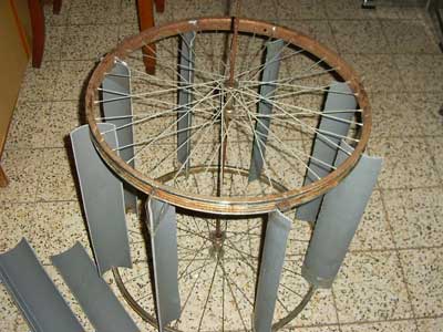

Peut être la V3 :
Mais je doute que les roues de vélo, même chromé durent longtemps sous l'eau...contrairement au tambour inox d'une MàL...la résistance à la torsion et le travail nécessaire sont également défavorables par rapport à la solution tambour...

Je pensait à qq choses de plus mince au centre, un tube de descente de toiture - grosso-modo – point de vue diamètre, je vais faire un petit dessin pour toi demain, ce sera plus clair, je réfléchirai au matériaux que tu pourrais utiliser par la même occasion …

Il n’y a plus qu’à gonfler les roues de vélo, et ton hydrolienne, retenue par une ficelle en amont, se maintient toute seule sur l’eau, sans bâti pour un support quelconque.
La génératrice pas bien lourde, et voilà un engin, qui tourne tout seul au fil de l’eau, simplement retenu par une ficelle.

gegyx a écrit :Il n’y a plus qu’à gonfler les roues de vélo, et ton hydrolienne, retenue par une ficelle en amont, se maintient toute seule sur l’eau, sans bâti pour un support quelconque.
Hum ! Combien pèse une roue de vélo ? Moins que la masse du volume d'eau occupé par une petite partie du pneu ? J'en doute très sérieusement ! A moins de mettre des chambres à air de voiture (plus très facile à trouver aujourd'hui) sur ces jantes de vélo...

Christophe a écrit :Mais je doute que les roues de vélo, même chromé durent longtemps sous l'eau...contrairement au tambour inox d'une MàL...la résistance à la torsion et le travail nécessaire sont également défavorables par rapport à la solution tambour...
Les roues de VTT ça devrait tenir!
