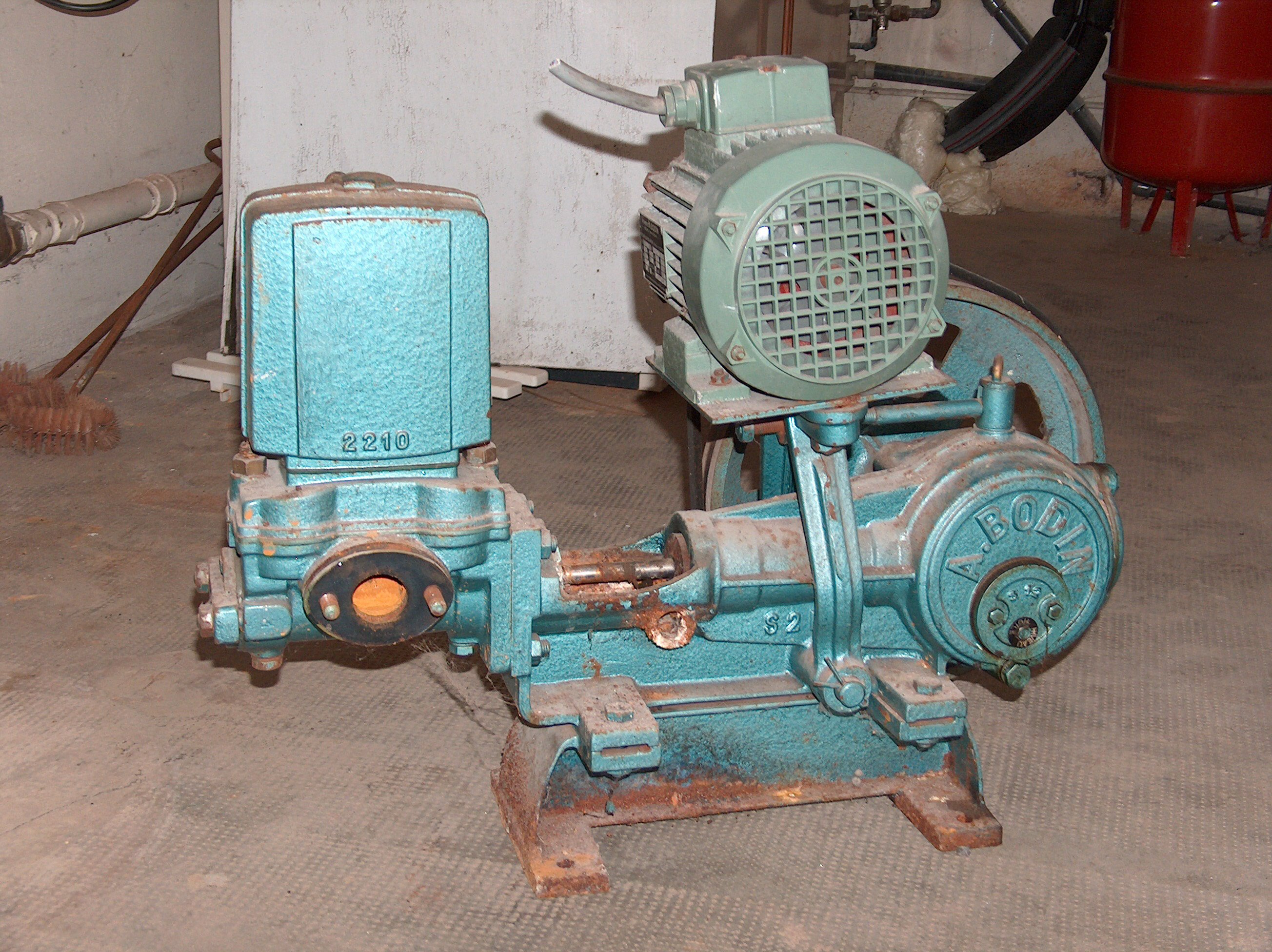

Sinon, il existe de très vieilles pompes avec système de piston unique et double chambres de compression, mais il leur faut une source d'énergie.
A la limite, si on veut que ces types de pompes n'utilisent aucune source d'énergie électrique ou thermique, on peut imaginer que la roue qui actionne le piston soit entraîné par une roue à aube dans le courant de l'eau.
Voici 2 vielles pompes que j'ai récupérées et démontées pour en voir le système : 1 piston central avec 2 chambres de compression et des clapets. A noter que étanchéité du piston sur l'une d'elle est assuré par 2 rondelles épaisses en ... cuir !
