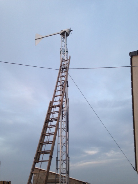

J'espère que l'originalité de mon mât vous amènera quelques commentaires.
Ce type de structure me permet de pouvoir remonter jusqu'aux 12m réglementaires si cela s'avère nécessaire.

Le mat semble solide, original, léger, ( morceau de grue ? ) autant que possible, l'échelle derrière est attachée, mais un peu courte, et on peut s'en passer en alpiniste encordé avec harnais, très conseillé, même avec échelle !!
La photo révèle la présence de bâtiments proches des deux côtés assez hauts, qui vont perturber l'éolienne 'par les tourbillons qu'ils engendrent, exactement, même à 12m, comme un Airbus 380 énorme peut plaquer au sol un avion plus petit, des km derrière, par portance détruite par les tourbillons !! !!
La portance d'une aile ou pâle n'existe que par ses tourbillons qu'elle crée, et d'autres tourbillons venant d'ailleurs même de loin, détruisent cette portance !!

Le mat est en alu, il s'agit de structures utilisées dans l’événementiel.

les batiment sur la photo sont inquiétant ... il faut absolument que ce genre d'eolienne soit 2 fois plus haute que les batiment environant
il ne suffit pas de mettre l'eolienne a 2 m au dessus du batiment
si le batiment fait 6m l'eolienne doit etre a 12m
si le batiment fait 8m l'eolienne doit etre a 16m : si on veut se limiter a 12m pour ne pas demander l'autorisation on se trouve dans les turbulence avec un vent irregulier même quand il y a un bon vent
je connais une eolienne pres de chez moi a 12m avec des batiment trop haut : elle ne tourne jamais correctement , passe son temps a accelerer et ralentir
elle met longtemps a accelerer quand le vent augmente , puis le vent ralenti , et elle sert de ventilateur en tournant plus vite que le vent : c'est dans ces phase de ralentissement qu'elle fait du bruit !
attention a tes mat pour spectacle , c'est de l'alu , pratique parce que c'est leger , mais trompeur , moins solide que si c'etait de l'acier ... peu resistant a la fatigue si ça vibre par grand vent

Chaque mot de chatelot16 vaut son poids de conseils à écouter, n'en déplaise à Kenny-k qui semble dur de la feuille, qui affirme sans rien tout autour et montre des photos avec bâtiments, etc... !!
Oui l'aluminium est vicieux avec plein de morts comme
https://fr.wikipedia.org/wiki/De_Havilland_Comet
par suite de fatigue du métal sur des milliers de petites secousses
"ces accidents sont dus à la fatigue du métal ":
https://fr.wikipedia.org/wiki/Fatigue_% ... %A9riau%29
bien plus grave pour l'aluminium que pour l'acier !!
Le vent fatigue énormément.
Enfin les remous et tourbillons extérieurs même à 2 fois plus haut sont encore perturbateurs en diminuant le rendement, sur une éolienne, qui de plus a un régulateur peu performant, qui amplifie les oscillations de vitesse au lieu de les stabiliser !!.
Les pâles fines sont pour un vent régulier à vitesse fixe de direction bien fixe et la moindre fluctuation ou de direction de quelques degrés détruit le rendement.

Merci Chatelot pour ces observations dont j'ai parfaitement conscience.
Encore une fois mon objectif n'est pas de faire des économies dans l'immédiat donc le rendement n'est pour l'instant pas ma priorité
Par contre je ne souhaite évidemment pas détruire l'éolienne en 3 mois,
Donc tes conseils sont très importants pour moi mais je souhaite constater par moi-même
-les effets du pignon de la maison qui est à un peu moins de 6m (le bâtiment du fond fait 3m)
-les contraintes sur le mat et les soudures mais j'ai choisit cette structure justement car elle n'a aucune prise au vent et est très résistante à l’oxydation.
J'ajoute que le vent que j'ai observé depuis 1 an est quasi permanent est venant pratiquement toujours de la zone sans obstacles coté champ.
Mon terrain ne fait que 700m² je n'avait donc pas beaucoup de choix possibles pour l'emplacement du mat si je ne voulais pas des haubans au milieu du jardin....
Bref encore merci, je vous tiens informés de la suite...
