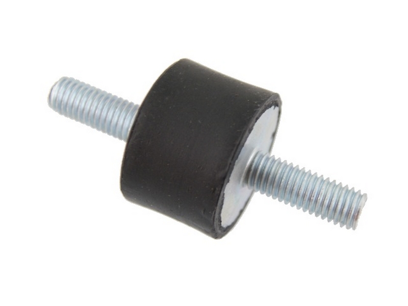

Re: Etude faisabilite eolienne de 2kW chez moi?
Malheureusement tu as raison... J'ai fait confiance à mon père sur ce coup ci, j'étais persuadé qu'une tige filetée était entourée de caoutchouc sur ces silent bloc. (d'où ma réponse initiale à l'observation de Chatelot) Tu ne croies pas qu'il existe des antivibratoires pour cisaillement, traction e...
Oui je viens de le voir en lisant la doc jusqu'au bout autant pour moi.
Je vais appeler Paulstra afin d'avoir leur avis.
Ils annoncent 70 daN de charge maxi en cisaillement.
Description Fonctionnement o Armatures : plaques cylindriques. o Caoutchouc naturel adhéré, forme cylindrique. o Fixation soudée : 5 possibilités (écrou d’un seul côté, vis d’un seul côté, vis + écrou, vis + vis, écrou + écrou). En Europe, on utilise fréquemment des standards de visserie différents ...
Non ce ne sont pas deux vis noyés dans du caoutchouc!!!
Pourquoi ce serait moins solide qu'un simple boulon?
