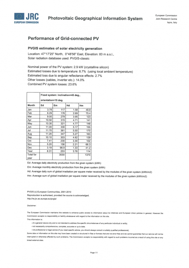

Me suis gourré dans les virgules ...avec un facteur de 10...
Donc un ensemble de panneau de 2900Wc totale ne donneront pas 2/3 de leur puissance moyenne sur une journée...Pas cool...

Message non lupar Macro » 09/01/13, 10:56
L'estimation de la production selon le site proposé par gaston...
Plutot pas mal de mars a septembre ca suffit quand meme pour charger ma saxo pour faire mon aller retour au taf quotidien..

Message non lupar Macro » 09/01/13, 11:52
Correction j'avais fait le calcul avec un azimut de 15° en fait j'en ai 25...
Ca ne change rien...

Message non lupar Gaston » 09/01/13, 12:19
Macro a écrit :Correction j'avais fait le calcul avec un azimut de 15° en fait j'en ai 25...
Effectivement, ça ne change pas grand chose.
En passant, l'angle optimal des panneaux pour ta localisation et ton azimut est de 34° et non de 45°. Ca fait gagner 40 kWh par an :mrgreen:
4 charges de saxo y'a pas de petites economies
34° par rapport a la verticale ou a l'horizontale???
Je viens de recalculer
Ce sera donc une pente de 34°..En plus ca augmente la surface au sol de l'abris...
