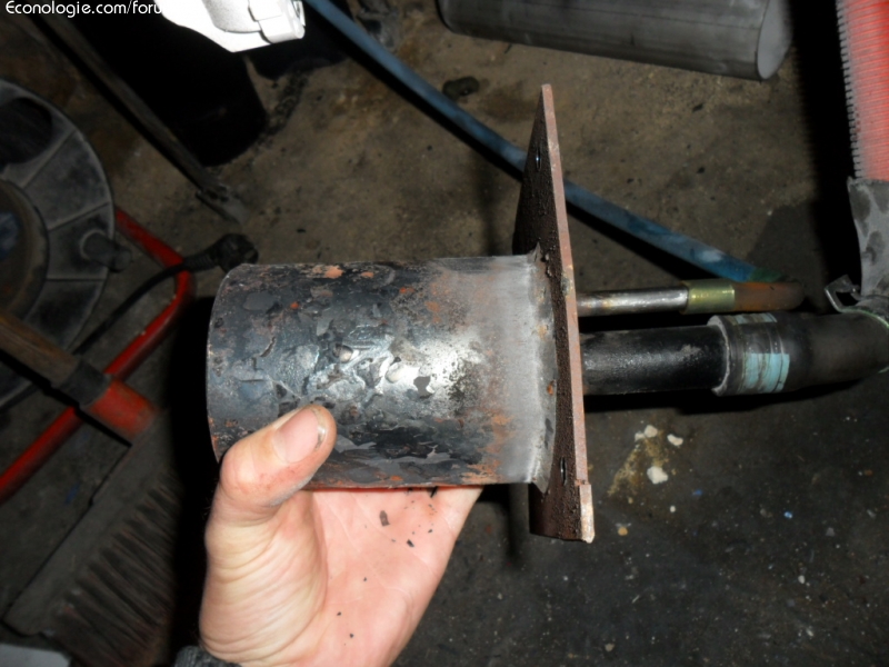

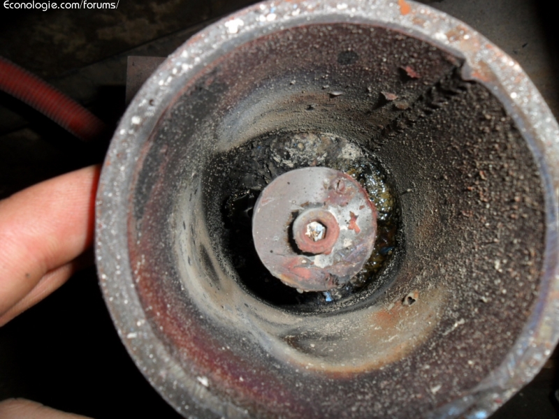

pour les trous, d4mm ça va pas mal,
4 trous en croix
environ 4cm du fond de cuve
et environ 120mm de haut pour le tube de 76mm
le top c'est que ton tube 1/2 se démonte

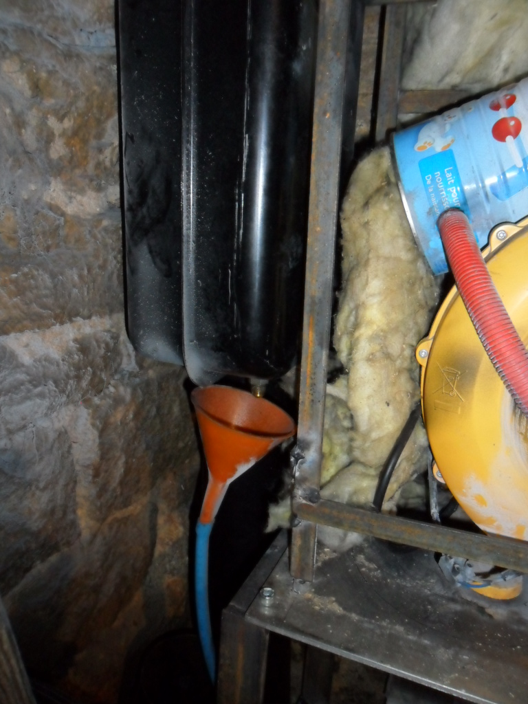

après pour l'alimentation d'huile, il y as plusieurs moyens
sois faire un tube de coulée a l’extérieur du pot

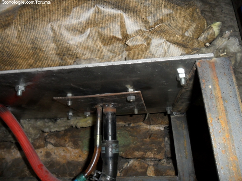

ici j'ai perce de tube d76mm en bas et soudé un tube arrivée par le bas (sur la chaudière)
sur la fournaise j'ai fait arriver par le bas , je post une photo dans 5 min.
je crois que le mieux serais par le bas... sa s'encrasse moin.

sinon tu alimente le pot bruleur avec l'huile par "en-dessous" ?
ça remonte tout seul ?
tu places l'entonnoir à une hauteur "judicieusement" calculée ?
ça ne déborde pas ?
comment fais tu ton goute à goute cette fois-ci ? je vois la boite noire, tu as placé un robinet ? quel type ? robinet eau ?
que penses tu du système de maintient du niveau du type "mangeoire à poule" ? c'est un système pratique pour avoir de l'eau dans la gamelle des poules, 1 cm de profondeur, en disposant s'un réservoir en hauteur de 5 litres.
c'est une cuve à niveau constant par gravité, as tu déjà expérimenté ?

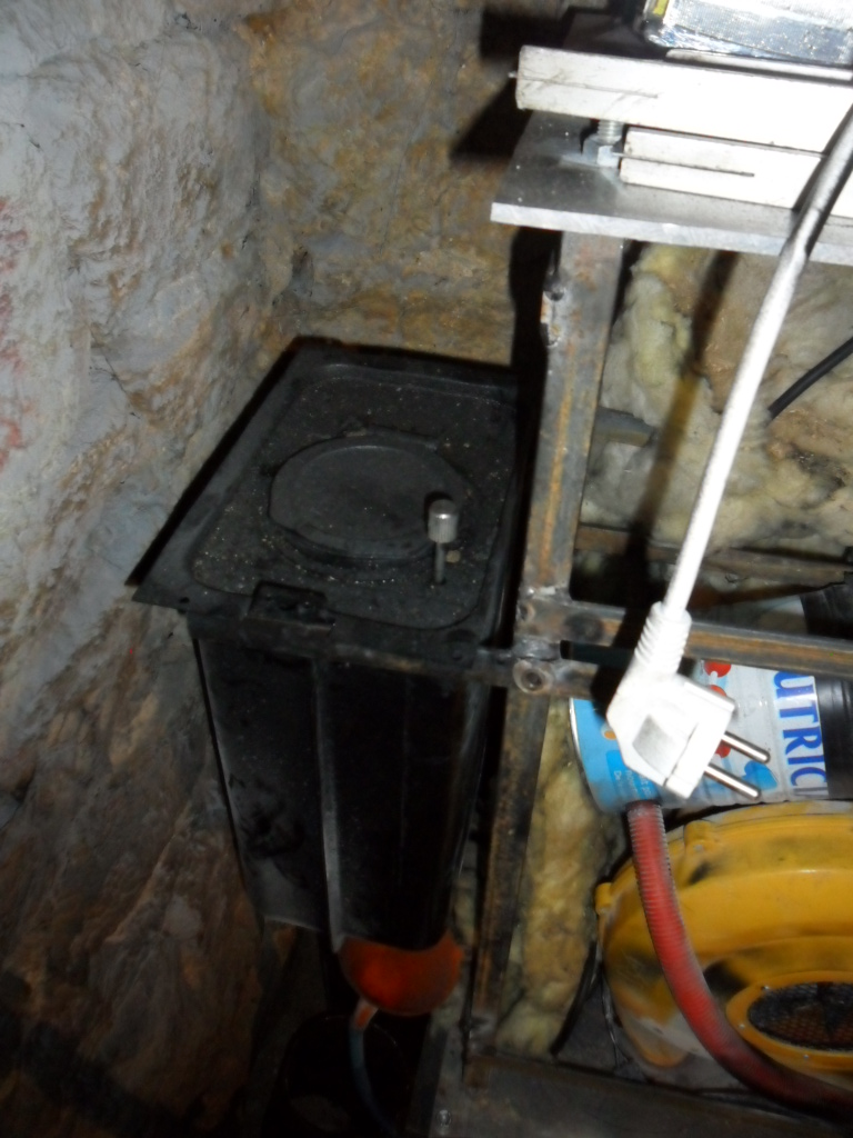

oui il est alimenter par dessous, l'huile remonte dans le pot par gravité, l'entonnoir est placé assez haut pour ne pas déborder.
c'est un réservoir de poel a fioul.
il y as un robinet intégrer dessus pour fermé ou ouvrir l'arrivé, c'est un peut, arf a régler mais bon!
umm, je ne suis pas pour le niveau constant, ici tout ce qui arrive se gazéifie tout de suite, si on maintien un niveau constant la flamme est trop riche et fume noir a l’extérieur, et on ne peut plus contrôler la puissance de la flamme.

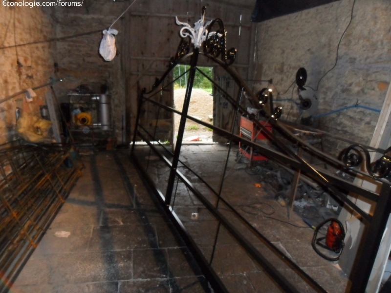

l'atelier que je chauffe

pour Lapin, oui 4 trous suffi!!a la même hauteur. avec + sa fonctionne pas mieux, voir même moins bien

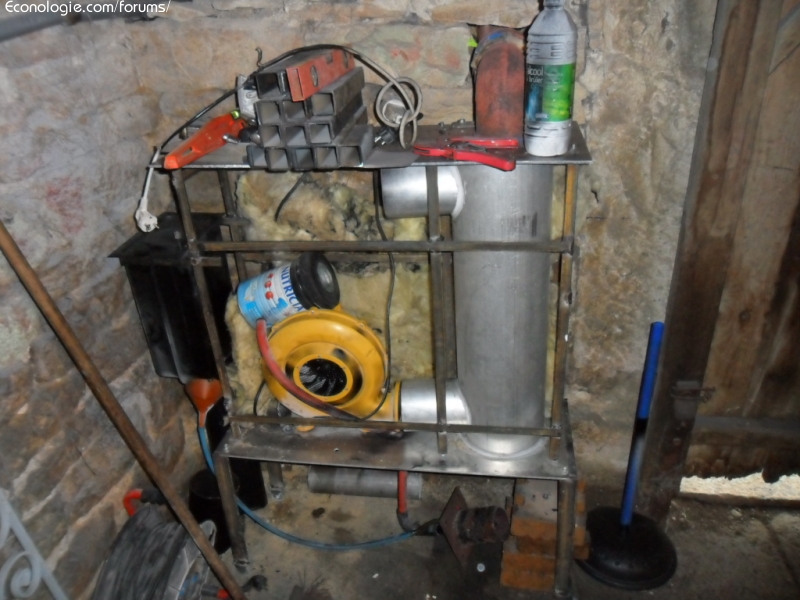

Tu as une soufflerie (jaune orange) pour l'alimentation en air de ta chaudière....et un moteur d'aspirateur pour souffler dans le bruleur. Pas tout suivi...ce qu'envoie le moteur d'aspirateur dans tes 4 trous de diamètre 4 mm ne suffit pas pour tout bruler ?
C'est quoi la puissance de ces deux moteurs ?

la soufflerie jaune sert juste a pulsé l'air a l’intérieur du corps de chauffe en gros, je pourrais me servir d'une installation vmc en soufflant dans les bouches. ce moteur fait 350w est un débit monstrueux! c'etais un gonfleur de château gonflable
la turbine aspirateur (1200w) piloter par un variateur de lumière (en gros 1/5ém ou 1/4 de la puissance) sert a souffler dans les 4 trous,
il y as un peut d'air secondaire au niveau de la fixation du pot (épaisseur du boulon de 8mm) voir la 1ér série de photos.
le mieux est et trouver un turbine entre 500 et 700w, mais sa ne change pas grand chose.
la fournaise est constitué de 2 tube en alu (120mm et 220mm)
la flamme passe dans le tube centrale, et l'air (de la soufflerie jaune) entre le 120 et 220. le pot bruleur est en axe avec le 120mm. la sortie de fumée est sur le dessus (en rouge)
pour avoir une idée, en essais dans la maison, je suis passer de 17°a28° en 15 minutes pour environ 70m²
j'ai tester au cas ou la chaudière tombe en panne, une solution de dépannage quoi!
sortie de gaz en rouge derrière la bouteille blanche
