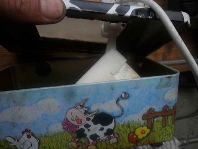

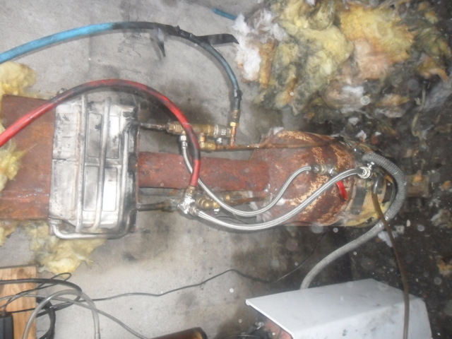

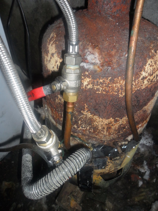

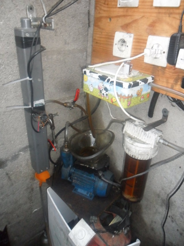

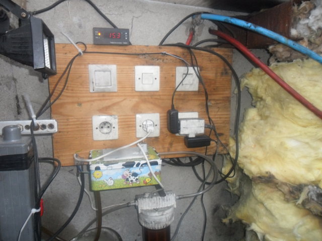

2 pompe de remplissage en bleu (qui rempli la boite a sucre)

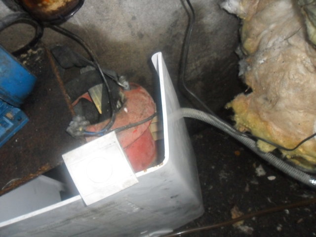

pompe a air en rouge avec son variateur en blanc,
verrin de régulation de combustible en gris

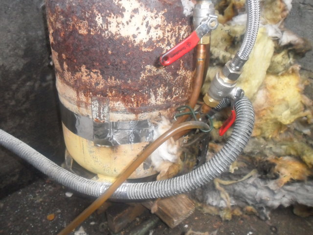

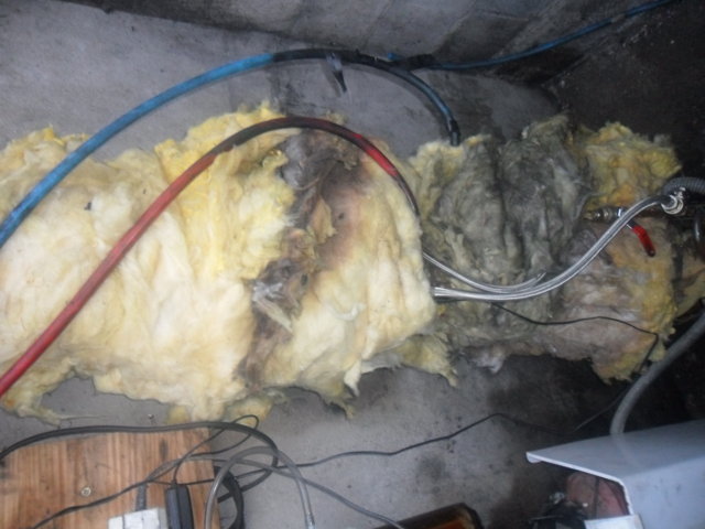

4 chaudière habiller

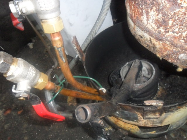

5 a poil

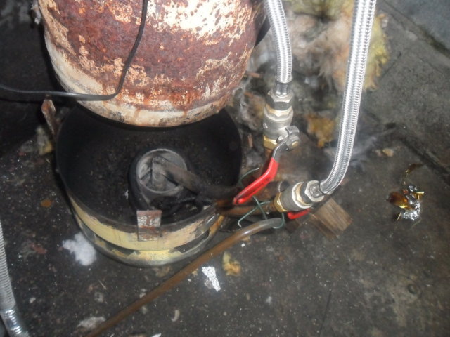

9 arriver d'air

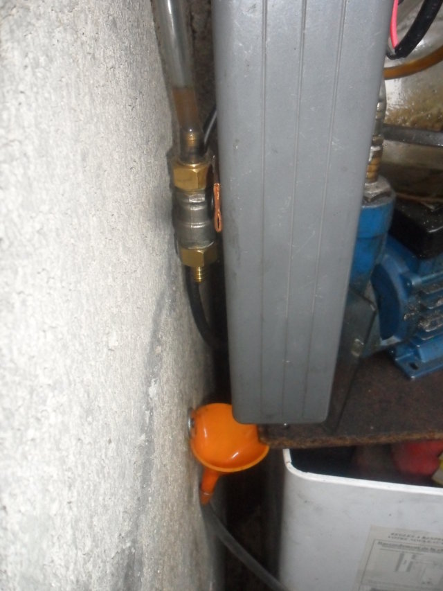

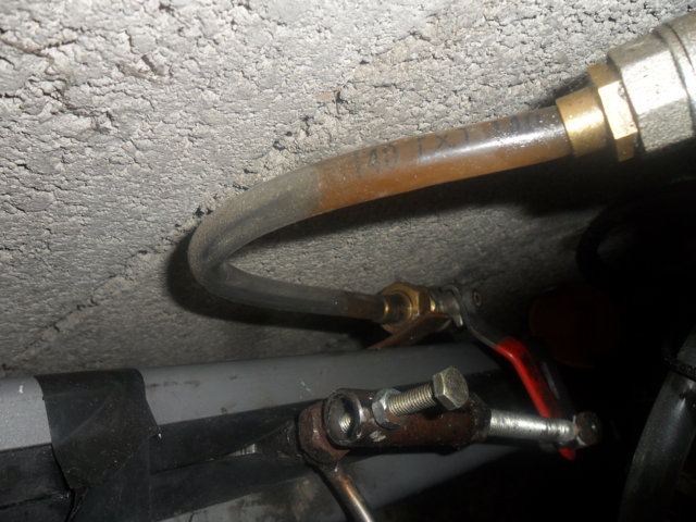

10 goutte a goutte qui alimente la chaudière

12 flotteur qui contrôle la pompe

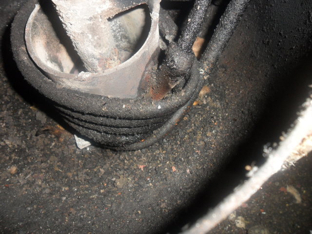

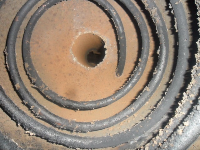

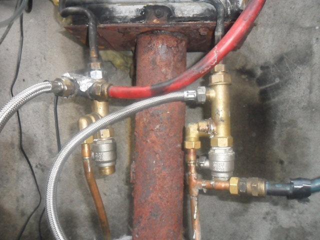

18 serpentin intérieur de la chaudière (c'est propre...)

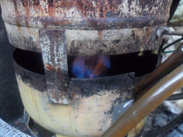

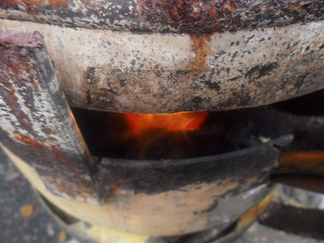

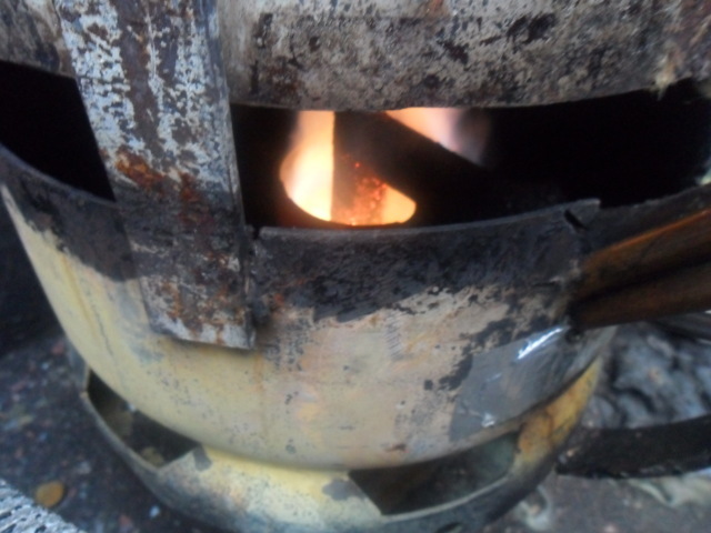

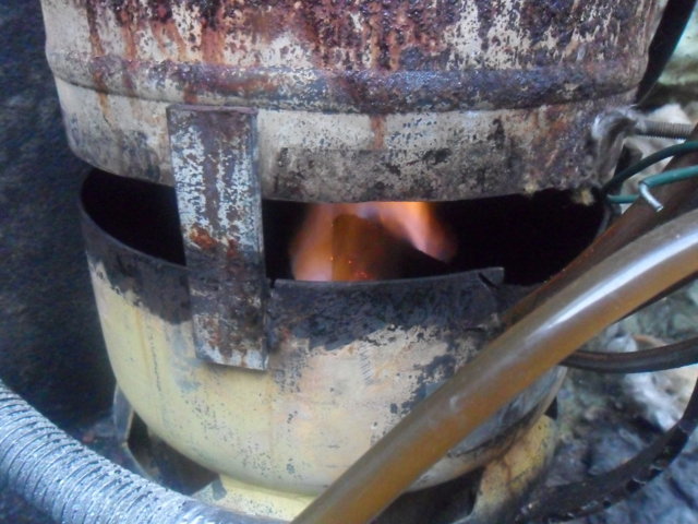

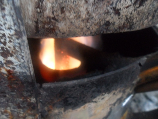

19 allumage a l'alcool ventre ouvert pour expliquer le fonctionnement, sinon l'allumage se fait chaudiere montée (je ferai une video)
20
21sa chauffe l'huile arrive)
22

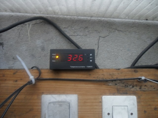

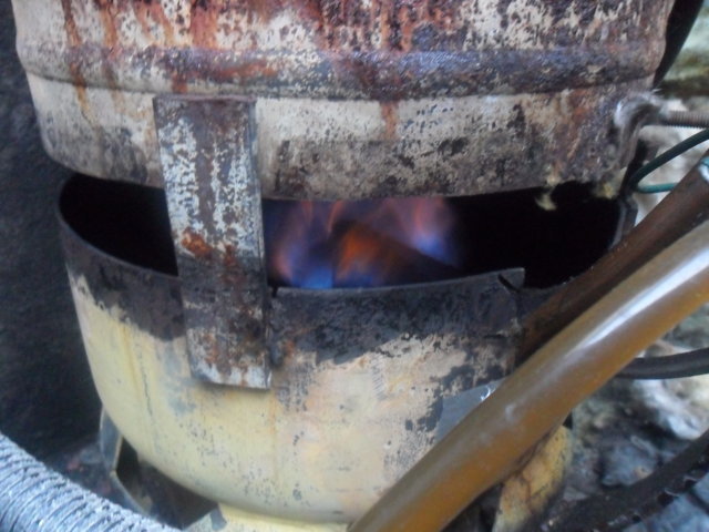

23 sa chauffe déja!

cette chaudière et prévu pour tourner en continue, le contrôle de la température ce fait par variation d'arriver de combustible
réglage précis, il est possible de stabiliser a partir de 35°
ce système consomme 40% de moin que le bab!
la température de sortie de fumée est très faible, moin de 50°
super stable est souple,
il me reste a intégrer des sécurités pour un fonctionnement h24.
possibilité de passer en température réduite avec un contrôleur de température ambiante

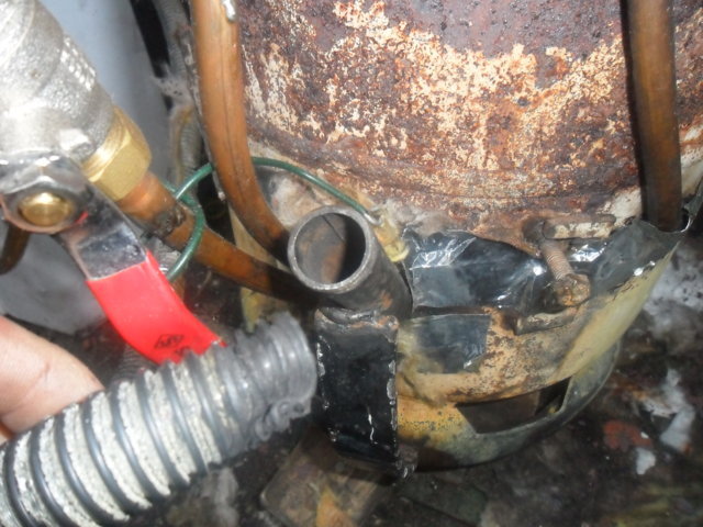

le fonctionnement est simple

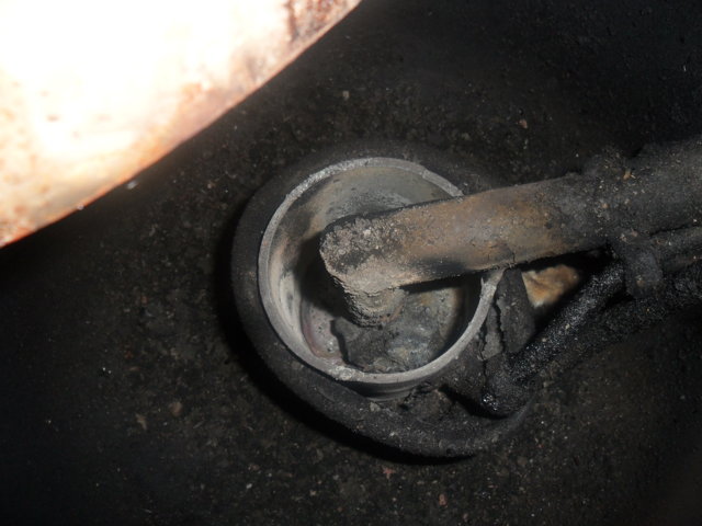

dans un "pot" de combustion (pièce en acier inox épais (tube diamètre 80mm) une tôle épaisse en guise de fond)) on fait arriver le combustible par le fond,
au centre de ce "pot" il y a un tube diamètre 30mm ou arrive de l'air (basse pression), ce tube est bouchée en bout, 4 trous sont percés de diamètre 4mm en croix dans le sens horizontale.
voir https://www.econologie.com/forums/poele-a-hu ... 44-10.html
le combustible se vaporise sous l'effet de la chaleur, et l'air est soufflé dessus par ce tube centrale
l'air est fourni par une turbine de station de peinture basse pression, un variateur est monté pour varier le débit d'air dans ce tube diamètre 30mm (photo 9)
un enroulement cuivre est placé autour de ce pot pour capter les calories autour de ce dernier.
la bouteille de gaz sert de foyer et de catalyseur pour les éventuelle fumée et imbrulés,il faut un petit diamètre de sortie de gaz (entre la bouteille est l’échangeur finale) afin de bien concentrée les gaz.
il y as un serpentin dans cette bouteille pour récupérer des calories sur cet étage la.

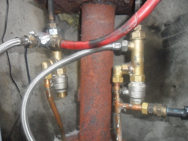

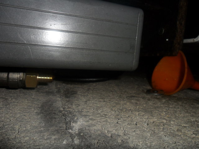

on arrive a l’échangeur finale (partie grise en haut de la chaudière)(récupération chauffe eau gaz) qui récupérè les dernières calories .(plus la t°c demandée est basse, plus la t°c de sortie fumée est basse)
le top serais de mettre 2 échangeur finale)
j’appellerai cette chaudière, une instantanée, car elle module en direct la puissance, grâce a ses 2 allures de chauffe programmable.
note avec un bab l'echangeur finale condensais de l'eau, ici, pas de condensation,
il est possible que la haute température de combution crack l'eau? ce qui expliquerais cette consommation si basse!

Quel est le fonctionnement du verin ? Est ce un verin fait maison ou du
commerce ?
