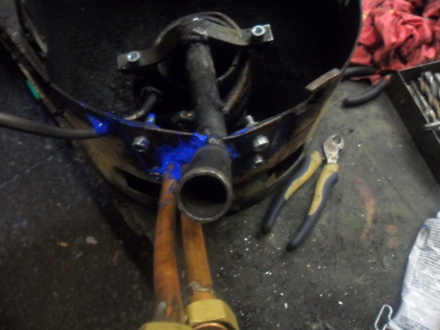

bonjour
suite a des test avec un poel fioul,
je conclus que le pot est bien trop grand pour avoir un résultat satisfaisant,
je crois que le mieux est un pot de diamètre 80mm, sa peut dégager une puissance déjà élever pour nos application,
j'ai réussi a faire une soufflerie a partir d'une turbine d'aspirateur et un pot de peinture vide de 2.5l. sa va super!
le pot rougi bien est catalyse bien
sa peut se réaliser pratiquement gratuitement, a part le cuivre...

j'ai mis des briques réfractaires cassé en petit bout!! sa vas pas mal, meilleur rendement petit serpentin[/quote]

super!!
je suis content qu tu test le système!!
tu peut mettre des photos de ton montage?
dernières bricoles réaliser:
silencieux pour la cheminée : le conduit de la cheminée est un conduit inox doublé de diamètre 250mm intérieur
j'ai récupérer un conduit inox de diamètre 180mm simple, de 80cm de long, réaliser beaucoup de saignée a la meuleuse en travers , enrouler le conduit de laine de roche puis enfiler le tout dans le conduit de 250mm doublé (comme pour les silencieux de voiture a absorption)
et paf, quasi plus de bruit en sortie de cheminée (un doux ronronnement a la place d'un sifflement)
ha oui!! il faut quand même de l'air secondaire!! c'est meilleure a pleine puissance (oui en été pas facile de développer la pleine puissance)
ici 2 trous 21mm
ici 2 trous 21mm
