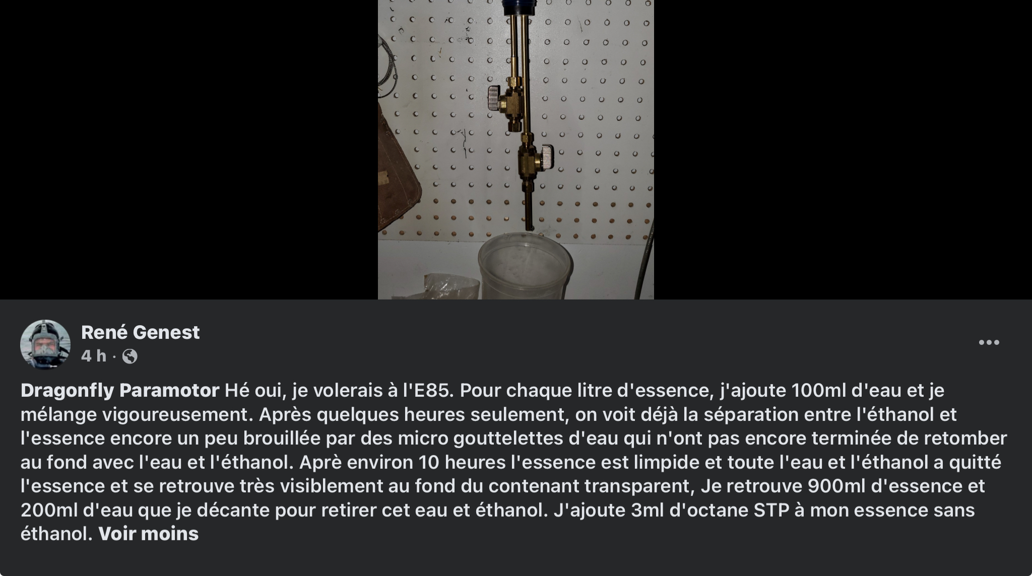

Une technique bigrement simple…et efficace ? Trouvé un peu par hasard sur facebook !!
Pour chaque litre d'essence, j'ajoute 100ml d'eau et je mélange vigoureusement. Après quelques heures seulement, on voit déjà la séparation entre l'éthanol et l'essence encore un peu brouillée par des micro gouttelettes d'eau qui n'ont pas encore terminée de retomber au fond avec l'eau et l'éthanol. Après environ 10 heures l'essence est limpide et toute l'eau et l'éthanol a quitté l'essence et se retrouve très visiblement au fond du contenant transparent, Je retrouve 900ml d'essence et 200ml d'eau que je décante pour retirer cet eau et éthanol. J'ajoute 3ml d'octane STP à mon essence sans éthanol.

l'eau et l'éthanol sont très miscibles, l'essence pas contre n'est pas miscible à l'eau.
Donc oui la méthode fonctionne en étant patient, mais je ne comprends pas bien l'intérêt...
s'il veut de l'essence propre et pure, il y en a, SP95 ou 98 par ex...

dans le E85, il y a assez peu d'essence, environ 40% maximum en hiver et 15% l'été.
même en disant pour simplifier 50%, tu vois que ça double le prix, et on s'emmerde drôlement à séparer les liquides, l'essence finale d'ailleurs est à mon avis pas très pure...
Donc c'est "rigolo" sans doute pour l'expérience, mais là je ne suis pas très convaincu du grand avantage.
Il ferait mieux d'adapter son paramoteur au E85, ou carrément utiliser l'essence.
Mais les consos d'un paramoteur ne sont pas aussi fortes que sur un véhicule, je pense.
Au fait : la technique employée par le Monsieur s'appelle l'extraction liquide - liquide, qui consiste à isoler une espèce chimique en la dissolvant dans un liquide où elle a une forte solubilité, voire miscibilité totale (idéal, et c'est le cas de l'eau avec l'éthanol).
