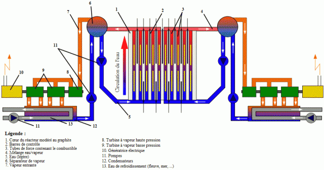

Message non lupar Christophe » 13/03/11, 11:32
Maximus Leo a écrit :L'enceinte en béton semble intacte sur la vidéo de la NHK. C'est la toiture qui a été soufflée. L'info d'Aljazeera est fausse AMHA.
Euh d'après les vidéos on dirait que les BR de fukushima sont en tôle + structure acier du moins pour la partie haute...donc un "rien" suffisait pour souffler ces tôles.
Maximus Leo a écrit :Cette enceinte en béton est très différente de celle des REP. Elle peut être ouverte au-dessus du réacteur pour permettre le chargement/déchargement du combustible (un point faible ?) et il n'y a pas de circuit secondaire. C'est comme à .... Tchernobyl !
Oui pas de secondaire mais la conception de tcherno était encore bien différente...moins secure je pense (y a pas le TORE / PISCINE des BWR): http://fr.wikipedia.org/wiki/RBMK
Pour l'évolution: les experts ricains n'écartent toujours pas un risque d'emballement ! L'inondation c'est du "bricolage" d'urgence !
J'ai lu aussi qu'on commencait, comme à tcherno à recouvrir le 1 de sable et ciment....bref je crois que rien n'est maitrisé !!!
Mais si le cas du réacteur 1 semble moins pire qu'hier, rien n'est gagné et le 3 présente aussi des problèmes depuis ce matin.

Pour Tchernobyl, le gros problème était que dans la situation de l'accident, il y avait un coefficient de vide positif.
Cela veut dire que si de la vapeur se formait, la réaction avait tendance à s'emballer. En effet, la vapeur fait que la puissance augmente ce qui fait que plus de vapeur est produite ce qui fait que la puissance augmente...
Ça s'appelle un accident de réactivité.
C'est rendu impossible physiquement dans 99,999999999% des cas dans tous les autres réacteurs que les RBMK (et les RBMK restant ont été modifié pour ne plus avoir ce problème).
En effet, un accident de réactivité rendrait inutile les enceinte de confinement etc... sa casserai tout en 2 sec...
Au Japon, le fait de former de la vapeur n'augmente pas la réactivité mais juste la pression, ce qui n'est pas tip top non plus...
