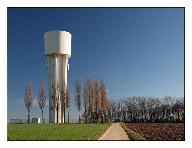

Nota Bena: Pour les ingénues, vue que tout est une question de manque d'eau, j'ai ici une solution qui fonctionne même après coupure!
Et oui! La gravité!
Pour ceux qui pourrait penser que le tremblement de terre pourrait le détruire et ben aucun problème car l'eau bien compartimenté agit comme amortisseur et ya déja des solution puisque chaque gratte-ciel a son réservoir sur le toit.

Petit problème, quelle est la taille du chateau d'eau en m3 nécessaire pour refroidir chaque réacteur par gravité jusqu'à l'arrêt complet ???

dedeleco a écrit :Petit problème, quelle est la taille du chateau d'eau en m3 nécessaire pour refroidir chaque réacteur par gravité jusqu'à l'arrêt complet ???
Ben si ça peut tenir 2 heures le temps de trouver d'autre solutions, ça sera déja ça!
