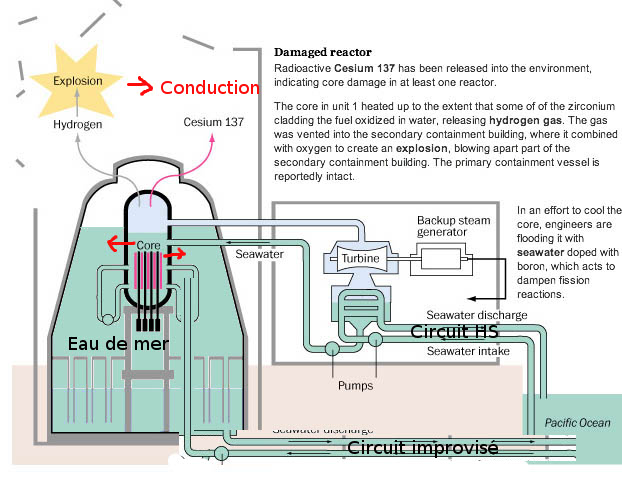

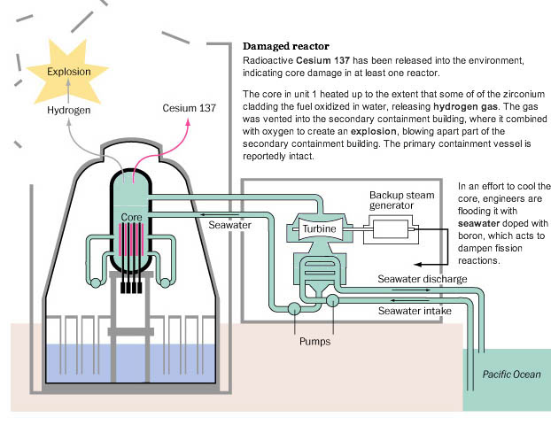

Maximus Leo a écrit :J'ai ce schéma d'un site américain au sujet de Fukushima n°3.
L'eau de mer injectée dans le réacteur est ensuite directement rejetée en mer :
M.L.
Euh c'est pas ce que je comprends / vois sur le schéma...
Déjà d'après ce plan, le circuit de refroidissement fonctionnerait ? Or sa défaillance, c'est la cause de tous les problèmes non?
Je pensais que tout le réacteur avait été noyé comme sur ce schéma ce qui permettrait le refroidissement via les conduites (immergées). Donc que le calories étaient pompées par un "noyage" des différentes conduites...
Ou alors, de l'enceinte de confinement béton (je dessine avec mes pieds mais le principe est là) :
On peut aussi imaginer noyer l'enceinte + le BR et pomper dans le BR...??

Oui, c'est plutôt le schéma avec circuit improvisé.
On ne peut pas dire que la situation soit maitrisée :lol: :evil: . Compte tenu de la situation catastrophique on a pris tout de suite des mesures extrêmes. Tant pis pour les rejets en mer.
M.L.

Maximus Leo a écrit :Tant pis pour les rejets en mer.
Ben si c'est la solution de mon schéma numéro 2, les rejets restent tout de même limités, non? Sauf grosses fissures dans la cuve métalique...
Puis j'ai pas dit maitrisée, j'ai dit stabilisée...:cheesy:
