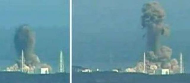

Probablement océano mais ce sont des explosion "préventives" si j'ose dire...pour éviter la fusion...
N'empeche ca s'empire chaque jour / nuit !!
Pour le 2 ils font la même chose que pour le 1...eau de mer...pour éviter (pour le moment) le pire...
L'explosion d'H2 du 3 semble beaucoup plus forte que celle du 1:
Vidéo: http://www.youtube.com/watch?v=u5YYBofTKig
A comparer à celle du 1: http://www.youtube.com/watch?v=kjx-JlwYtyE
La différence notable est qu'on a un flash / flamme sur l'explosion du 3...peut être aussi dans le 1 mais on ne l'a pas vu de l'exterieur...
Moi je trouve ca rassurant que des enceinte faites pour 4 bar tiennent bon à 8 bar.
