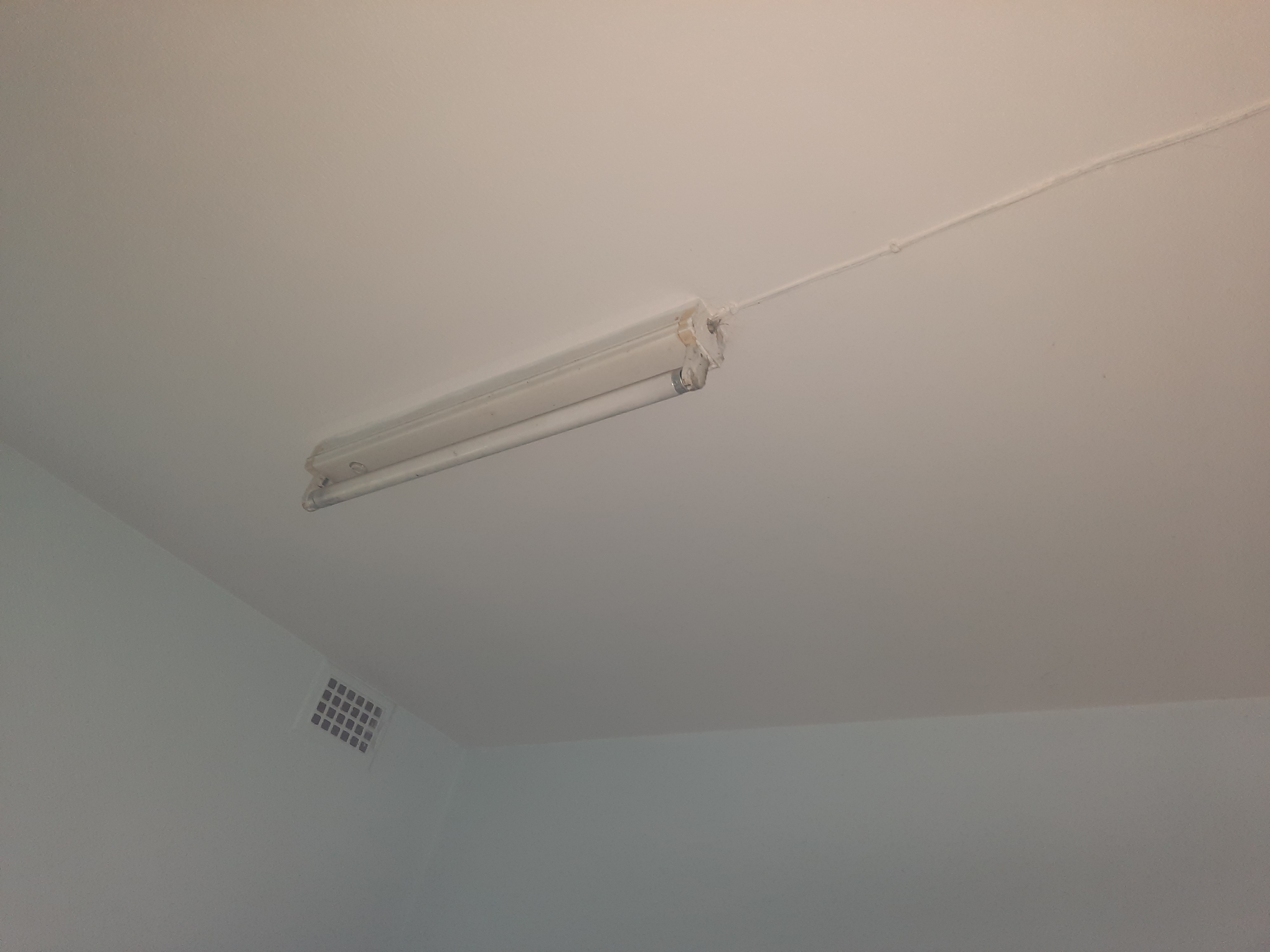

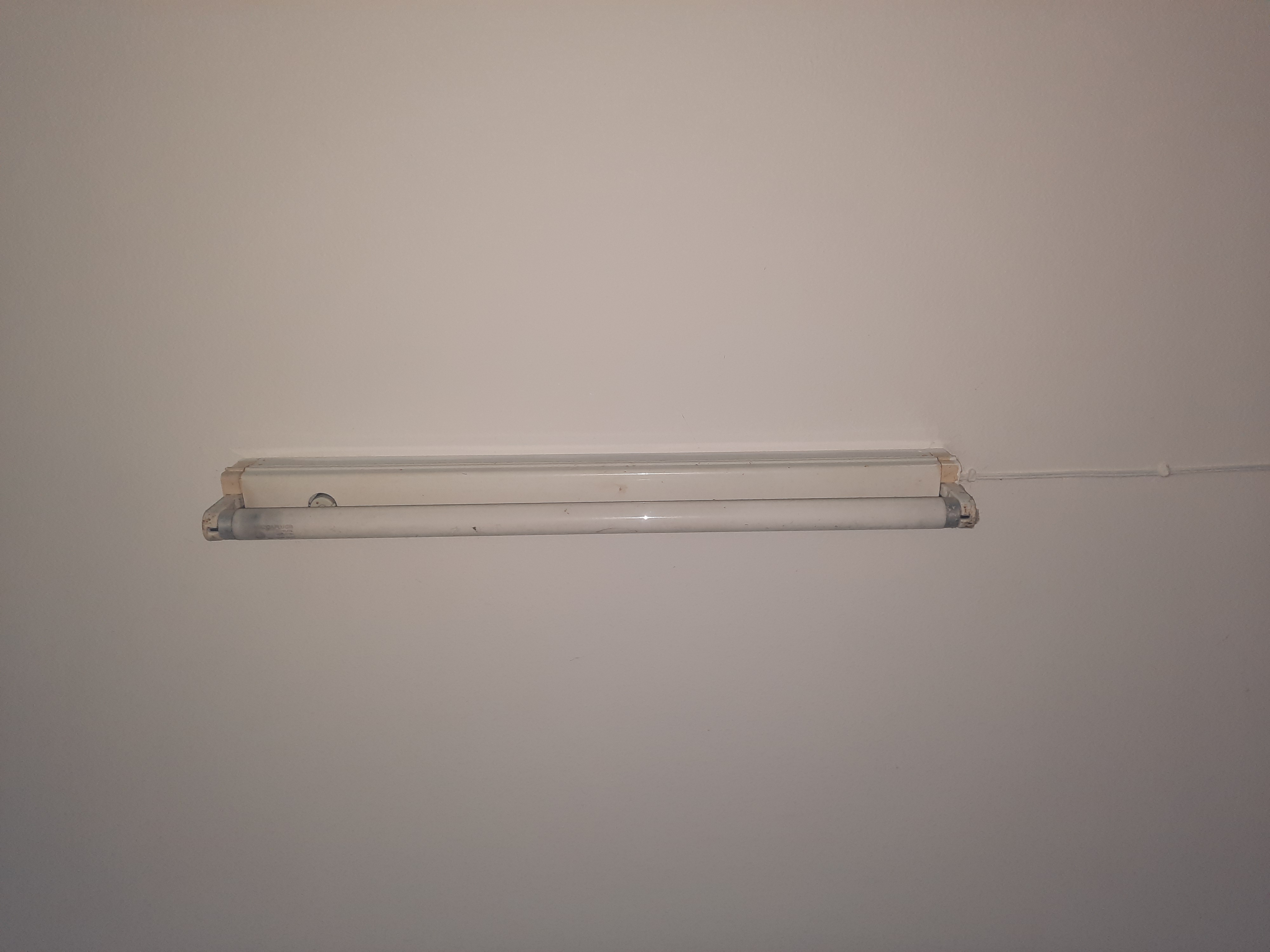

Bonjour, j'ai acheté une vieille maison il y a 3 ans, et depuis hier lr neon de ma salle de bain s'allume plus, il s'allume par intermittense et donc je ne veux plus m'en servir, je pense qu'il doit être en fin de vie.
Ci joint une photo.
Du coup je ne sais pas comment le remplacer ni par quoi, après avoir regardé je pense que la meilleur option serait un neon led, mais je crois que selon le montage de mon neon actuel il y a des modifications à faire....?
Pouvez vous m'en dire plus?
Cordialement

J’ai installé des néons led tube sur le même châssis que le tiens l’année dernière…il faut supprimer ballast et starter. C’est assez compliqué à faire si tu n’a pas de notions d’électricité.
J’avais montré comment faire ici : electricite-electronique-informatique/neon-qui-se-fissure-explose-et-fait-sauter-le-disjoncteur-t16556.html
Le plus simple est de remplacer pas un luminaire led ressemblant à un néon…tu peux lire cet article :

Tu peux remplacer par une dalle led aussi, c’est plus design : https://www.silamp.fr/panneaux-led-c102x3175991
Ou des réglettes : https://www.silamp.fr/PBSCProduct.asp?I ... cID=124801
L’avantage c’est le câblage très simple.
J’utilise ces 2 modèles en plus des néons cela fonctionne bien.

Depuis 5-10 ans où je bosse, on a remplacé les néons par des tubes led, avec le même chassis, hypermarché, 6-7000 m2, électronique changé, et tubes.
Avec autant, six jours par semaines de 9h à 20H, ça s'amortit très vite, sans compter que tu n'as pas le changement de néon à faire tous les 18 mois, pour chez nous.
Mais, si j'étais toi, je mettrai quelque chose de plus "moderne", et plus simple à changer ....

Je crois deviner la question de Nath... Existe-t-il des tubes LED ayant le gabarit exact d’un tube néon, et qui se fixerait sur les équipements existants, en lieu et place de l’ancien tube néon (et ainsi, sans devoir faire la moindre installation électrique...)
J’ai bon?
Je ne sais pas si ça existe mais si oui, il vaudrait bien mettre un pontage au niveau du starter.
J’ai bon?

Les fabricants se sont effectivement sur ce point conformés à l'ancien standard et produisent des tubes LED qui s'adaptent aux supports traditionnels...

Obamot a écrit :Je crois deviner la question de Nath... Existe-t-il des tubes LED ayant le gabarit exact d’un tube néon, et qui se fixerait sur les équipements existants, en lieu et place de l’ancien tube néon (et ainsi, sans devoir faire la moindre installation électrique...)
J’ai bon?
Ben oui c’est ça et oui ça existe…
Toi t’as du louper mon chantier d’il y a un an…voir ma réponse plus haut…
