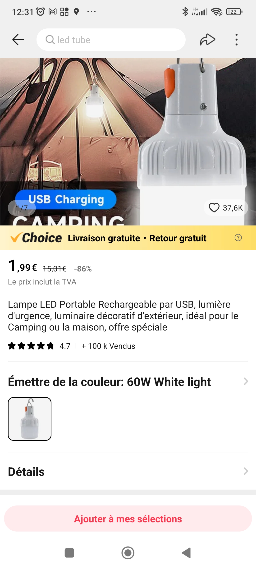

J'ai testé cette "loupiotte" de secours
Je m'en suis servi aujourd'hui, 30 minutes environ, sans pb, pour intervenir dans mon tableau élec, à l'entrée de la cave.
Alors, en début de moi, généralement, entre le 1 et le 4, vous l'avez à 1.79€, petit prix, petit risque.
Bon, 60W..... j'aurai dit au mieux 5 W, les 60W doit être des "W musicaux" ou équivalent en lux ....
C'est fournit avec un bout de cordon usb, et le crochet ...
2 intensités lumineuses, et un mode "flash".
J'ai pas encore testé une décharge compète ...
J'ai ouvert, et pas vu le type de batterie à l'intérieur, ça à l'air d'être moulé dans une résine. En tous les cas pas une 18650.

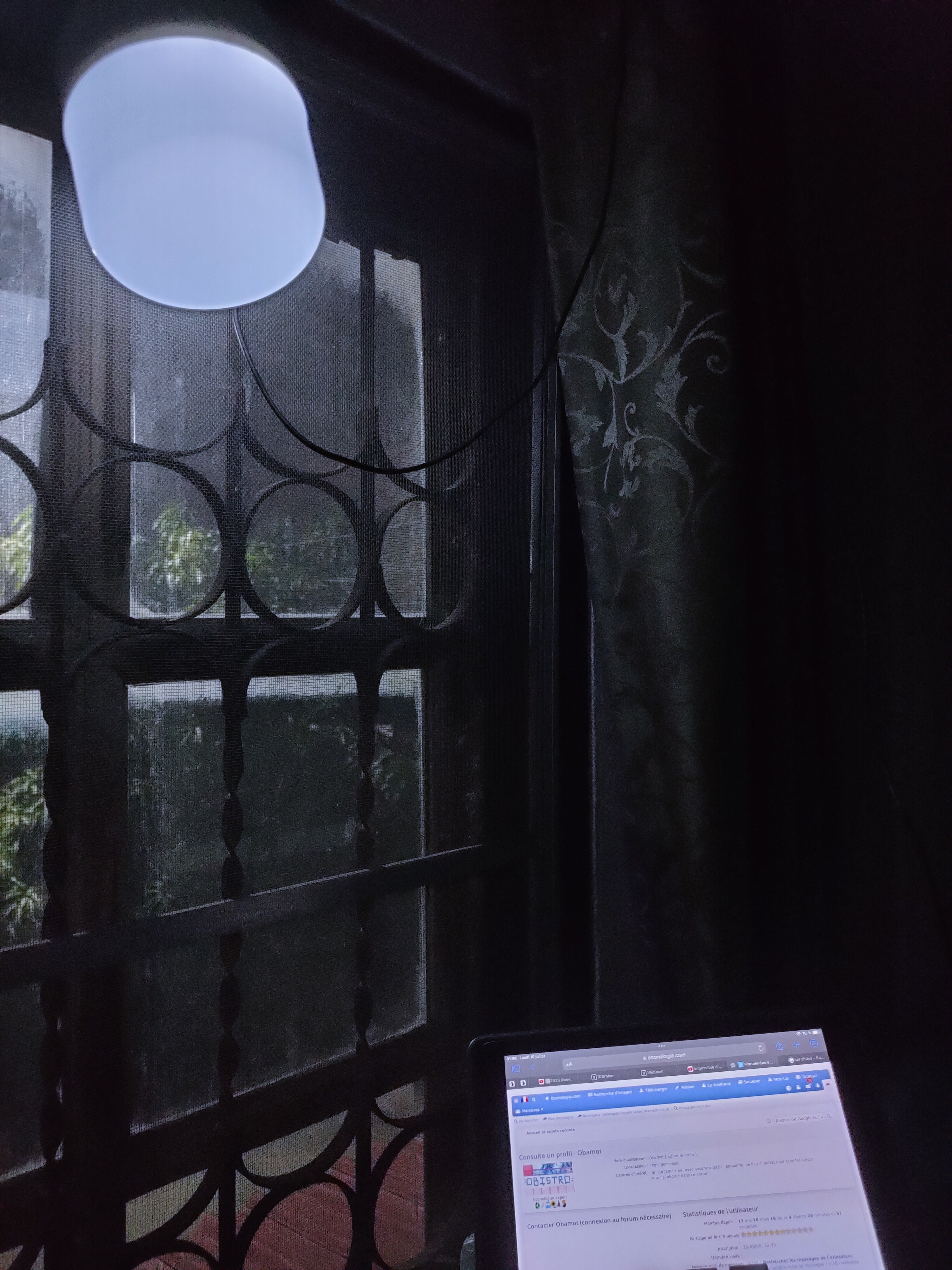

...ces lampes sont très en vogue en Asie, puisque en position "auto" et associées à un petit panneau solaire, elles simulent une présence humaine sur des sites inhabités... On en a installé 3 durant le projet d'autonomie auquel je participe…
la lampe est placée délibérément à l'intérieur (alors que les locaux les mettent à l'extérieur, ce qui n'est pas franchement recommandé)
les 80 watt sont données à 420 lumen, pas moins car y'a des journées où le temps est couvert et il faut encore obtenir une lueur en début de soirée...
Donc si tu peux donner le lien, ça peut être utile de comparer et/ou avoir un bulbe de secours...
