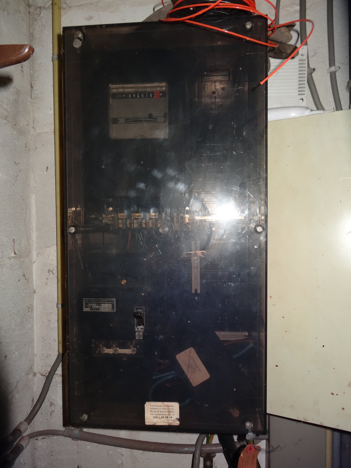

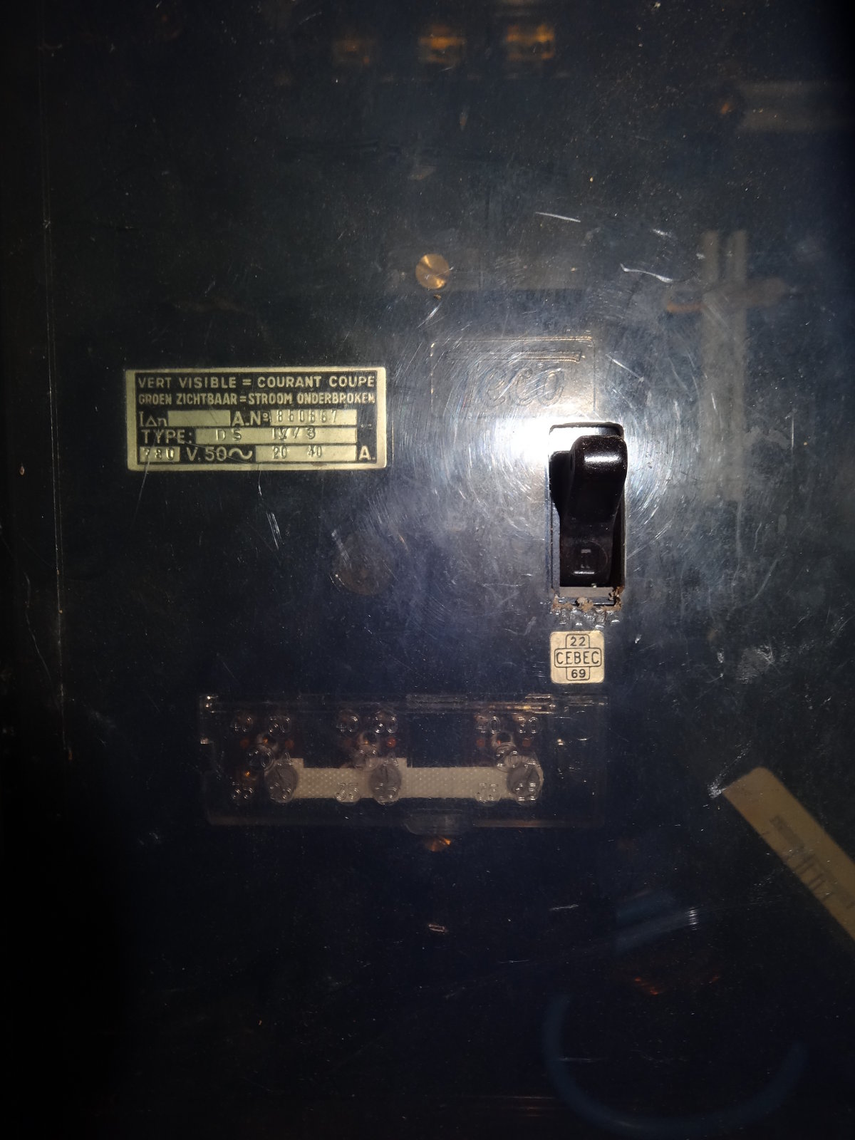

Gaston a écrit :Logiquement, il n'y a donc pas de disjoncteur dedans (s'il faut changer les plombages chaque fois que le disjoncteur sauteChristophe a écrit :En Belgique c'est tout le coffret qui est plombé.)
Si mais le levier est accessible en façade, c'est un TECO et il lui arrive de sauter lors de gros orages (donc je présume qu'il a une sécurité en surtension également ou un différentiel intégré?)
C'est un triphasé 230V (la norme en Belgique pour les particulier: 127V crête, 230V entre 2 phases et pas de régime de neutre...donc ca pique sur tous les fils ^^), mon abonnement est de 50A il me semble...donc j'ai logiquement droit à 127*racine(3)*50 = 11 kW...
Sur le Teco c'est indiqué 20 / 40 je présume qu'il coupe à soit 20A soit 40A...

Il est réglable de 20 à 40A.Christophe a écrit :Sur le Teco c'est indiqué 20 / 40 je présume qu'il coupe à soit 20A soit 40A...
Le réglage se fait par la position de la barette (avec 3 vis) au dessous la manette.
L'ampérage correspondant est gravé sur le capot.
D'après ta photo, le tien est réglé sur 25A .
Comme les précédents, lorsqu'on dépasse l'ampérage souscrit sur une des phases (de toute façon, les câbles ne sont pas dimensionnés pour supporter la totalité de la puissance sur une seule phase).Petrus a écrit :Autre question : sur une installation triphasée, est-ce que le linky disjoncte uniquement sur dépassement de la puissance totale sur les trois phases, ou sur dépassement de la puissance /3 sur une phase ?

Ah merci pour ces explications! T'es sur pour les 25 A? Ça pourrait pas être 35 A?
Donc j'ai en fait droit à 25*racine(3)*127 = 5.5 kW?
5500W, je pense que je les dépasse de temps en temps...rien que mon poste à souder MIG fait 3.7 kW...ça laisse pas beaucoup pour le reste de la maison...
Bon le mieux c'est que je fasse un essai à combien il déclenche
